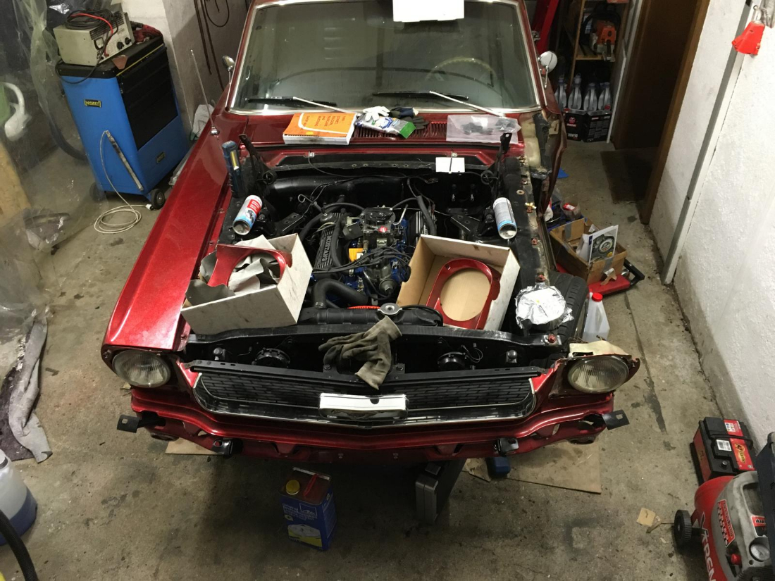

Was war der Auslöser der technischen Überholung?
2017 war das Jahr der Bremse für mich. Nach dem Umbau von original Einkreis auf Zweikreis mit BKV (hat mir der Händler aufgeschwatzt und ich natürlich noch unwissend: „Jaaa klar, das muss sein“) habe ich wieder auf Original Einkreis zurückgerüstet. Grund war, dass ich auf Bergabstrecken nicht immer genügend Vakuum zur Verfügung hatte und es teilweise echt unangenehm knapp wurde. Da der Motor aber sauber lief und kein Vakuumleck aufzufinden war, habe ich den verfügbaren Unterdruck akzeptiert.
Nun, Rückrüstung erfolgreich absolviert, aber dann kam das Folgeproblem. Trotz guter Bremswerte hatte ich folgende Reihenfolge der Blockierung: RH -> LH ->LV+RV
Saugefährlich, nach einer Testfahrt direkt von der (unbefahrenen) Straße abgeflogen. Gottseidank nichts passiert.
Ich habe herausgefunden, dass hinten falsche Bremszylinder verbaut waren. Es waren die Zylinder für den 66er ab März, nicht gleich dem gebaut 11/1965. Somit stand ein Tausch an. Heißt wieder alles ab. Und hier schließt sich langsam der Kreis. Das Bremssystem wurde viermal zerlegt und am Ende der Fehler noch immer da.
Die Entscheidung stand also fest – es wird alles gemacht.

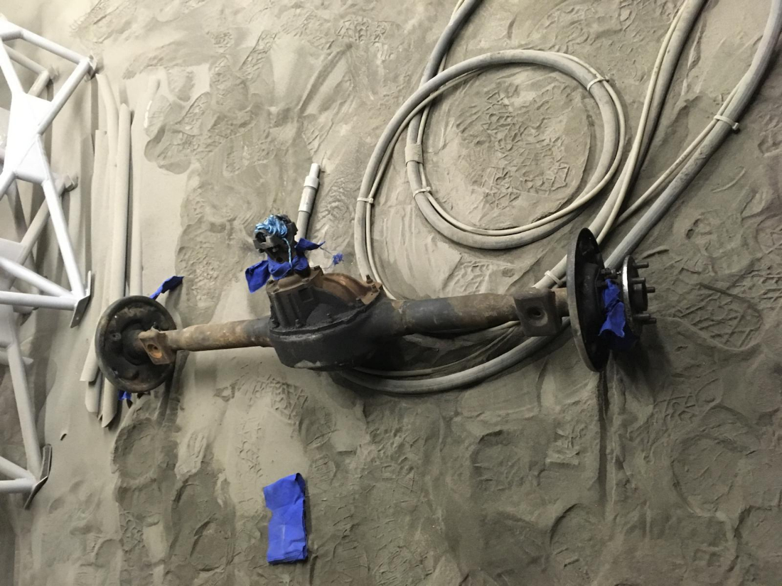

Sandstrahlkabine:
Ich hatte einige Teile zum Strahlen. Darunter Gusskrümmer, Lüfter, Equalizer Bar der Handbremse, Stoßstangehalterungen, Zugstrebe Querlenker, Einschlagwinkelbegrenzer, Power Cylinder Mounting Bracket, Bremsankerplatten vorne, Riemenscheibe am Harmonic Balancer, Halterungen für Alternator und Servopumpe, und viele weitere Kleinteile.
Bevor ich alles per Hand abschleife oder alles einer Firma fremd vergebe, habe ich mir die China-Sandstrahlkabine 220 Liter von eBay geholt
Nach einer Aufbauzeit von ca. 4 Stunden stand das Ding und machte einen ordentlichen Eindruck. Bis auf 4 Löcher hat alles perfekt gepasst, die 4 besagten Löcher mussten nur etwas bestimmter übereinander gedrückt werden damit die Schrauben durch passen.
Wichtig beim Aufbau ist die Verwendung von Silikon oder Karosseriedichtmasse an jeder Verbindung die von der Kabine nach außen führt. Ich habe Silikon verwendet und es hat gut geklappt. Kabine war im Betrieb dicht.
Als Strahlmittel (man konnte zwischen Glasperlen und Glasgranulat als 25kg Zugabe wählen) wählte ich Glasgranulat. Es trägt nicht zu viel Material (also vom Metall) ab, aber schafft aufgrund seiner Splitterform eine rauhere Oberfläche als die eher polierend wirkenden Glasperlen. Für die anschließende Lackierung ist eine gewisse Mindestrauhigkeit des Teils ja wünschenswert.
Als Kompressor habe ich den GÜDE Kompressor 401/10/50 N verwendet. Dieser ist ausreichend, läuft aber bei Dauerstrahlen auch dauernd durch. Druckluftversorgung reicht aber für ein gutes und schnelles Ergebnis aus.
Ein 40 Liter Eimer wurde auch schnell zum Zyklon (Abscheider) umfunktioniert. Vom Dust Port der Strahlkabine gehe ich mit einem Schlauch (ich habe einen alten Staubsaugerschlauch genommen, da die Rillen im Schlauch bereits ein netter Staubimpaktor sind) und das andere Ende auf ca. halber Höhe horizontal zum Eimer seitlich eingeführt (Loch schneiden und in waagrecht per Klebeband in die Kreisform des Eimers fixieren). Dann mittig ein Loch passend zum Absaugschlauch des Staubsaugers schneiden und den Schlauch oben für 1-2 cm (nicht bis unten) einführen. Die Stellen mit Paketklebeband fixieren reicht. Klar kann man Heißkleber oder Silikon verwenden, aber man kann auch die Kirche im Dorf lassen.
Staubsauger einschalten – Zyklon ist betriebsfertig.

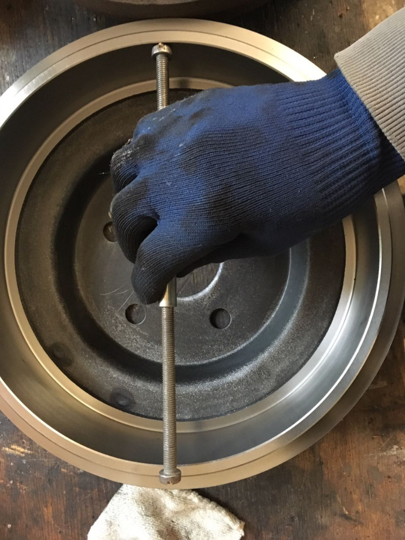

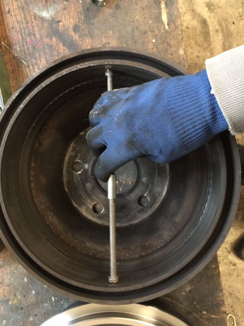

Das Bremstrommelinnendurchmessermessgerät:
Wie eingangs geschrieben war eines der auslösenden Probleme das Bremsverhalten. Also musste ich den Innendurchmesser der Bremstrommeln herausfinden. Klar kann man das mit einer entsprechend langen Schieblehre machen…sofern man eine entsprechend lange hat.
Hatte ich nicht. Also erstmal mit ‘nem Holzstück probiert, drüber legen, mit Bleistift oder durch anritzen mit Cutter markieren und ausmessen. Ja, war ganz OK, aber nicht wirklich genau. Und wenn man bedenkt, dass das erlaubte Durchmessermaximum 10.030“, bzw. 25,476 cm ist, sollte es schon genau werden. Ich war nämlich ziemlich weit am Maximum angelangt, teilweise über Maximum gemessen.
Also nahm ich zwei längere und eine kurze Gewindestange, zwei entsprechende Gewindehülsen und hab sie folgendermaßen verschraubt: Lang-Hülse-Kurz-Hülse-Lang. Die Enden habe ich spitz angeschliffen. Jetzt hatte ich eine „Drehlehre“ die ich auf den Bremstrommelinnendurchmesser anpassen konnte. Diese Länge habe ich dann auf ein Blatt Papier übertragen und konnte es abmessen.

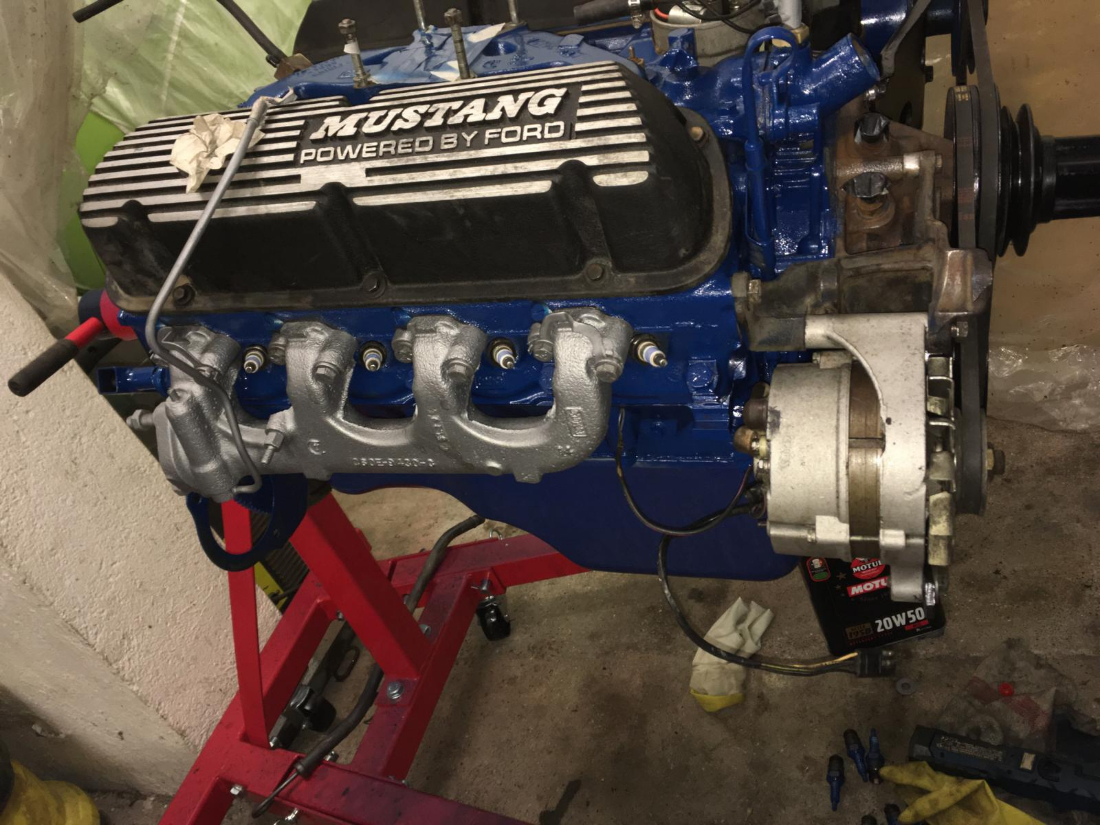

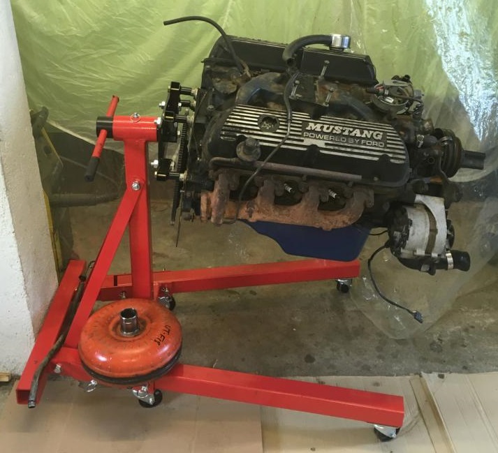

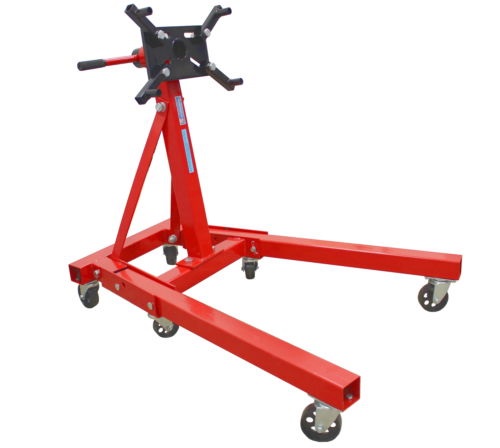

Motorständer und Balancer:
Beides habe ich für kleines Geld(65€) aus eBay. Ich habe diesen auf 900Kg ausgelegten Ständer gekauft:
Motorständer
Motorständer
Der Balancer war dieser hier (auch aus eBay für 20 €):
Balancer
Balancer
Der Motorständer an sich war echt stabil – einzig die Montageplatte und seine Tragarme waren etwas unterdimensioniert. Der Block hing leicht nach unten, aber hat das Gewicht ausgehalten.
Motorständer Neigung
Der Balancer hat sehr gut funktioniert, allerdings waren die Ketten zu kurz, als dass ich alle vier am Block anschrauben konnte. Also habe ich den Balancer mit Kletterseilen verlängert und am Krümmer befestigt. Hat super funktioniert.

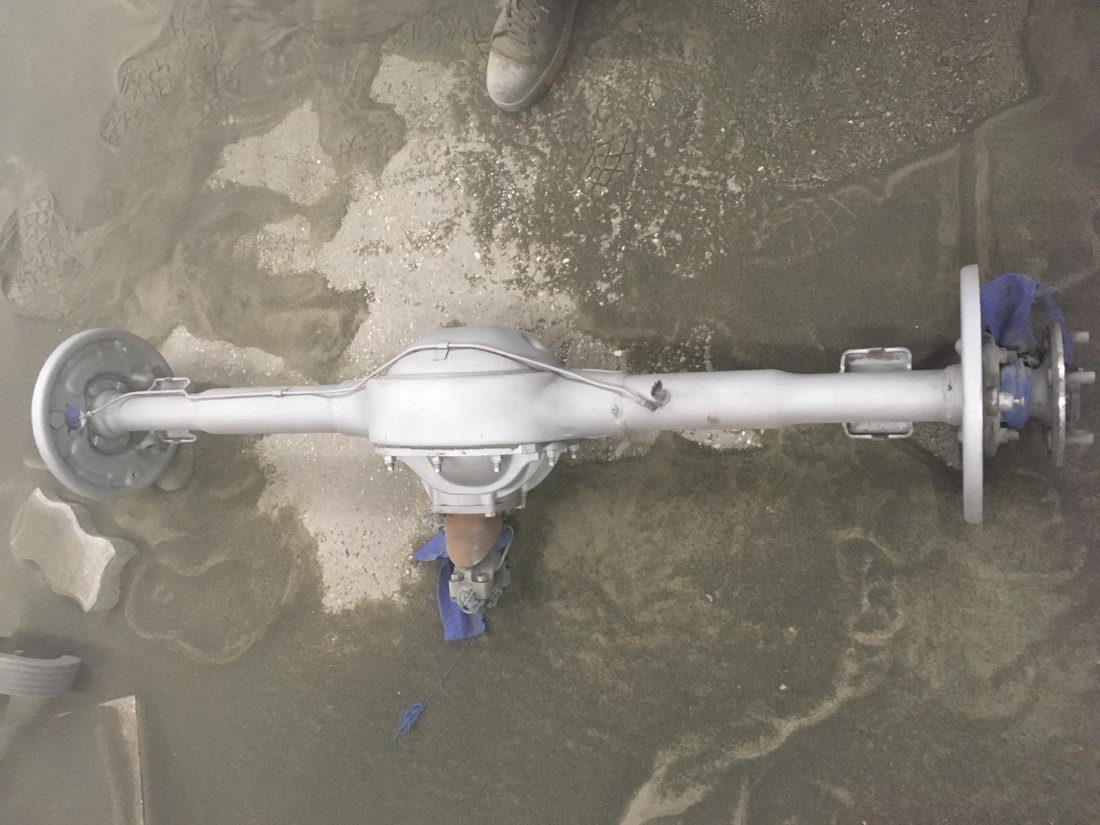

Warum habe ich eigentlich nie weitere Bilder hier eingestellt :shock:
Achse vorher
Achse vorher
Achse nachher
Achse nachher

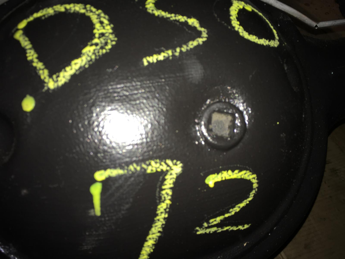

DSO72 auf der Achse
DSO72 auf der Achse

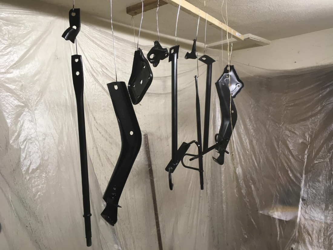

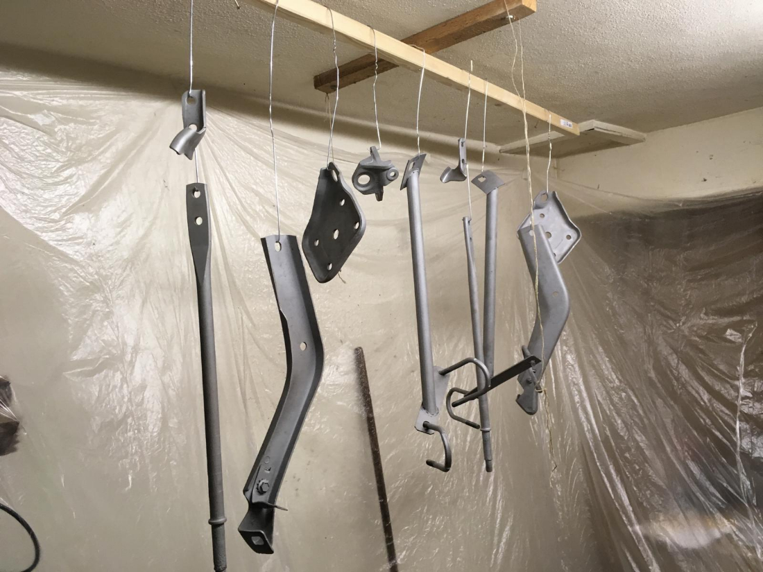

Kleinteile vorher
Kleinteile vorher
Kleinteile nachher
Kleinteile nachher

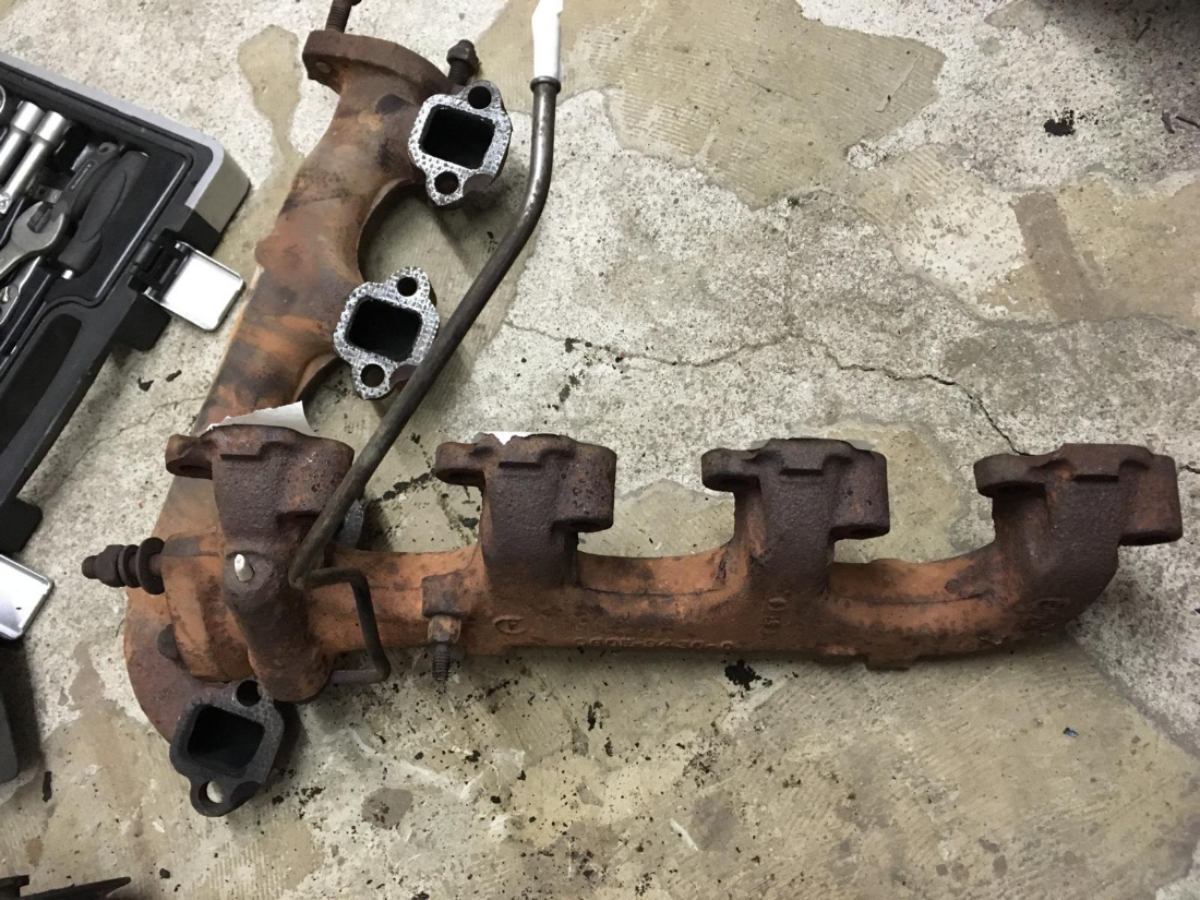

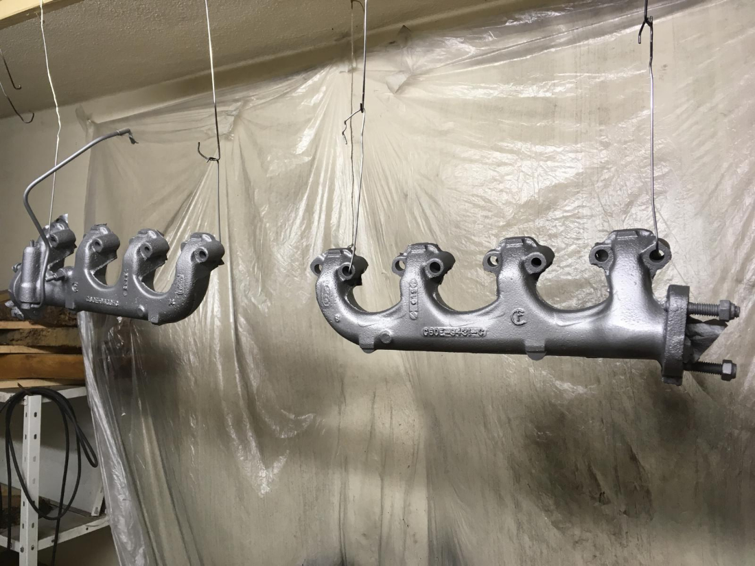

Krümmer vorher
Krümmer vorher
Krümmer nachher
Krümmer nachher

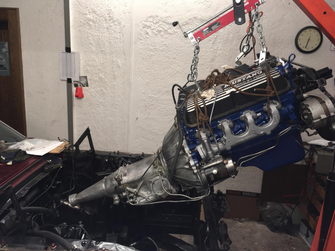

Motor frontal
Motor frontal
Motor seitlich
Motor seitlich

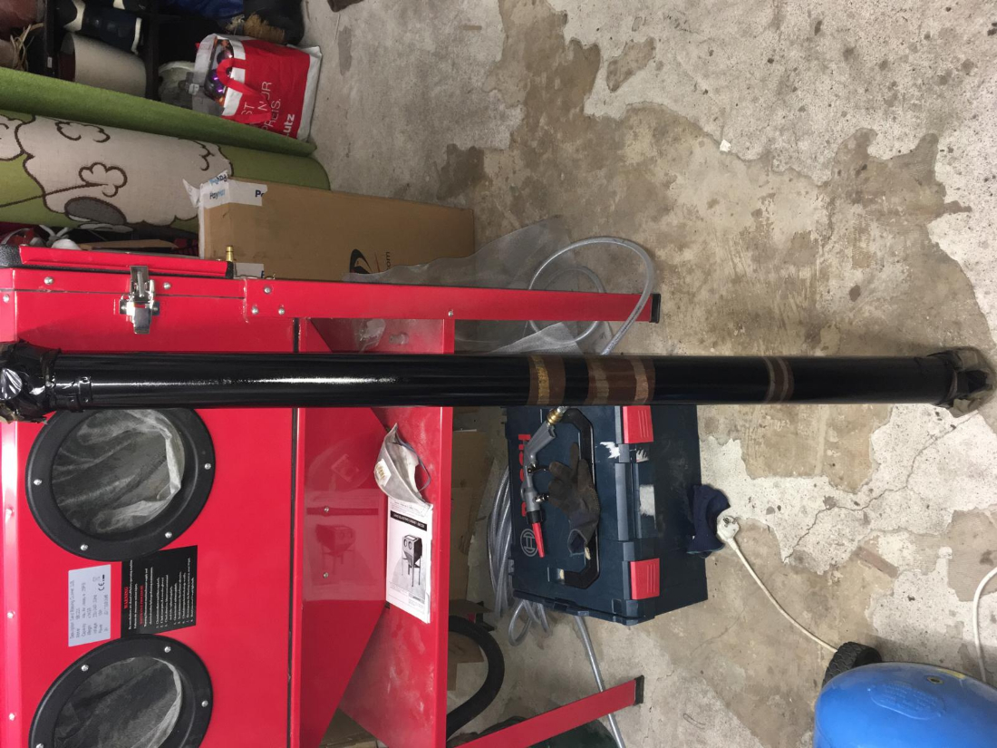

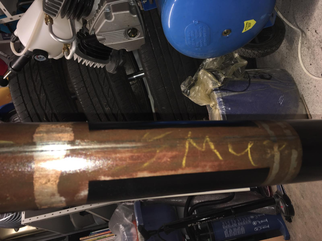

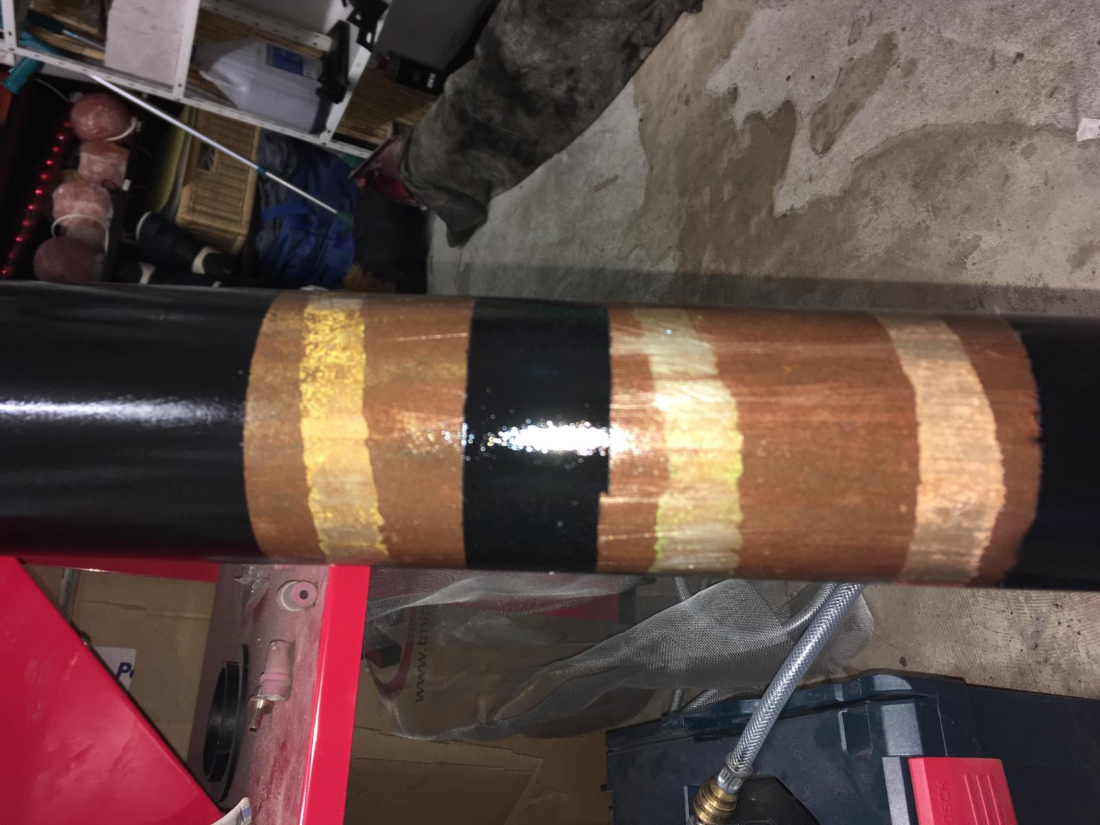

Kardanwelle
Kardanwelle
Markierungen auf der Welle retten

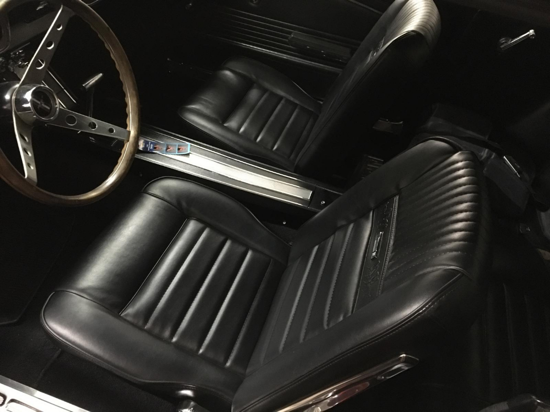

Neue Sitzpolster und -bezüge
