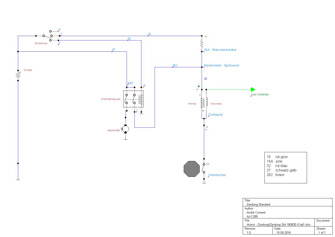

1. Zündung – Standard-Verkabelung:
Die folgende Schaltung zeigt zunächst die Standard-Verkabelung von Zündschloss / Zündung / Startanhebung / Starter Relais / Anlasser.
Beim Startvorgang steht der Zündschalter auf S, so dass das Starterrelais anzieht und über das Kabel 262 die Zündspule mit 12V versorgt.
Nach dem Starten steht der Zündschalter auf C und die Zündspule wird über das Kabel 16 und Widerstandskabel 16A versorgt.
Das Startrelais ist jetzt offen und am Kabel 262 liegt nun keine Batteriespannung an.
Im Betrieb liegt also eine reduzierte Spannung am Plus-Anschluss der Zündspule.
Zündung Std 160830.jpg (35.93 KiB) 19147 mal betrachtet
[/url]

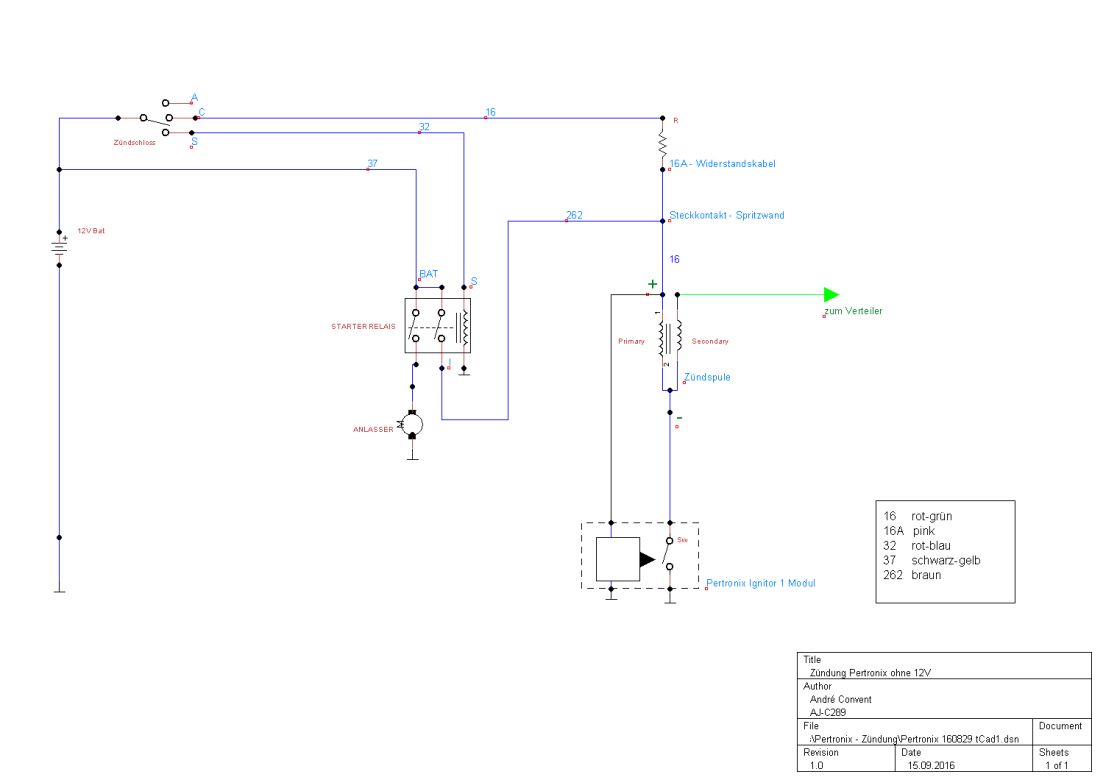

2.a Zündung Pertronix, standard Zündspule – ohne 12V Spannung:
Die zweite Schaltung zeigt die suboptimale Verkabelung des Pertronix Ignitor-1 Moduls ohne dass es mit 12V Bordspannung versorgt wird.
Das ist sehr nahe am Original aber leider wird das Ignitor-1 nicht an der vollen 12V Bordspannung betrieben. Wenn der Zündschalter in der Stellung C steht wird das Modul (und auch die Zündspule) über das Widerstandskabel versorgt. Es bekommt also nicht die 12V Batteriespannung. Häufig arbeitet das Modul noch ganz gut, solange gute "Bedingungen" herrschen. Sobald aber die Batterie schwach ist, es draußen kalt ist, man beim Starten mal lange orgeln muss, die Zündung sonst ein Problem hat (Feuchtigkeit), kann es sein, dass das Modul nicht sauber arbeitet. Häufig sind dann irgendwann Startprobleme die Folge.
Pertronix 160829.jpg (37.71 KiB) 19147 mal betrachtet
[/url]

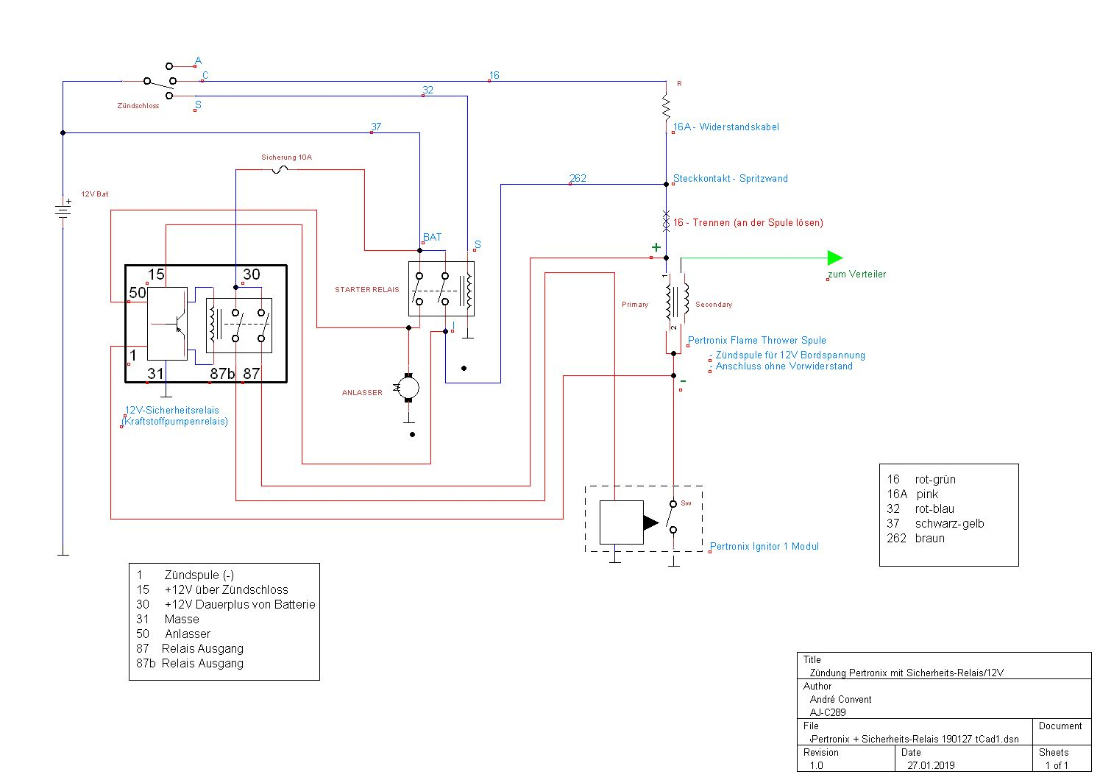

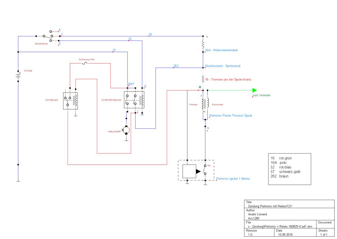

3.a. Zündung Pertronix Ignitor-1 mit Hochleistungszündspule:
Die dritte Schaltung zeigt die Verkabelung, ebenfalls mit einem zusätzlichen Relais. Die zusätzlichen Kabel sind rot eingezeichnet.
Hier wird das Ignitor-1 Modul wird das Ignitor-1 Modul mit einer Flame Thrower Zündspule (Hichleistungszündspule) verwendet. Beide sind für 12V Spannungsversorgung ausgelegt.
Die Schaltung verwendet auch hier den Trick, wie man ohne Bastelei unter dem Armaturenbrett und ohne Beschädigung vorhandener Kabel eine 12V-Versorgung realisieren kann.
  1. Dazu ist die Versorgungsleitung 16 direkt am Plus-Anschluss der Zündspule zu lösen. Das Kabel kommt von einem Stecker an der Spritzwand, auf der anderen Seite der Spritzwand befindet sich das "pinke Widerstandskabel", vom Zündschalter kommend.
  2. Die 12V Versorgung wird im Motorraum mit Hilfe eines 12V Kfz-Relais hergestellt. Das Relais kann z.B. in der Nähe des Anlasser-Relais montiert werden.
  3. Vom BAT-Anschluss am Anlasser-Relais holt man sich die Versorgungsspannung. Mit 10A bis 15A absichern und an einen Arbeitskontakt (Schließer) des Kfz-Relais anschließen.
  4. Vom anderen Arbeitskontakt des Kfz-Relais wird ein Kabel zum Plus-Anschluss der Zündspule und zum Spannungs-Versorgungskabel des Ignitor Moduls verlegt. Wenn das Kfz-Relais anzieht steht hier die Batteriespannung zur Verfügung.
  5. Der Spulen-Anschluss des Kfz-Relais wird mit dem I-Anschluss des Anlasser-Relais verbunden. (Der andere Spulenanschluss kommt an Masse.)
    • >> An diesem Anschluss liegt somit noch immer die Spannung vom Zündschloss (Anschluss C) an, über Kabel 16 und Widerstandskabel 16A kommend. Das ist zwar nicht die volle Batteriespannung aber sie ist immer noch ausreichend, dass das Relais anzieht. Nur beim Startvorgang liegt hier die volle Batteriespannung an, was auch hier vorteilhaft ist (siehe oben).
    • >> Eine Startanhebung für die Zündspule wird nicht mehr benötigt, da Spule und Ignitor Modul ja immer mit 12V direkt von der Batterie versorgt werden (nie über Widerstandskabel).
Pertronix + Relais 160829.jpg (45.18 KiB) 19147 mal betrachtet
[/url]
3.b. Zündung Pertronix Ignitor-1 mit Hochleistungszündspule und Kfz-Sicherheitsrelais:
In dieser Schaltungsvariante wird statt des standard 12-Kfz-Relais das oben erwähnte Sicherheitsrelais von Hella verwendet.
Auch hier wird eine Hochleitungszündspule verwendet (Betrieb ohne Vorwiderstand), so dass die originale Versorgungsleitung zur Zündspule zu trennen ist.
Das Prinzip der Schaltung ist identisch wie bei 3.a., jedoch sind die zusätzlichen Anschlüsse des Relais anzuschließen:
  • Anschluss 15: +12V geschaltet über Zündschloss -> Versorgungsspannung für die Elektronik des Sicherheitsrelais. Hier ebenfalls mit dem „Trick“ hinter dem Widerstandskabel abgezweigt, was ausreichend sein sollte.
  • Anschluss 50: Vom Anlasser -> Das Relais schaltet immer, wenn der Anlasser betätigt wird, unabhängig ob die Zündung arbeitet.
  • Anschluss 1: Vom Minus-Anschluss der Zündspule („Klemme 1“) -> Überwachung ob die Zündung arbeitet / der Motor läuft.
  • Anschluss 31: Masse
  • Anschluss 30: +12V Dauerplus von Batterie -> Versorgung der angeschlossenen Verbraucher über Sicherung abgesichert
  • Anschlüsse 87 / 87a: Zu den Verbrauchern -> +12V Anschluss für Pertronix Ignitor 1 und eine Hochleistungszündspule, die ohne Vorwiderstand betrieben werden kann.
Pertronix + Sicherheits-Relais 190127.jpg (272.89 KiB) 17074 mal betrachtet
[/url]

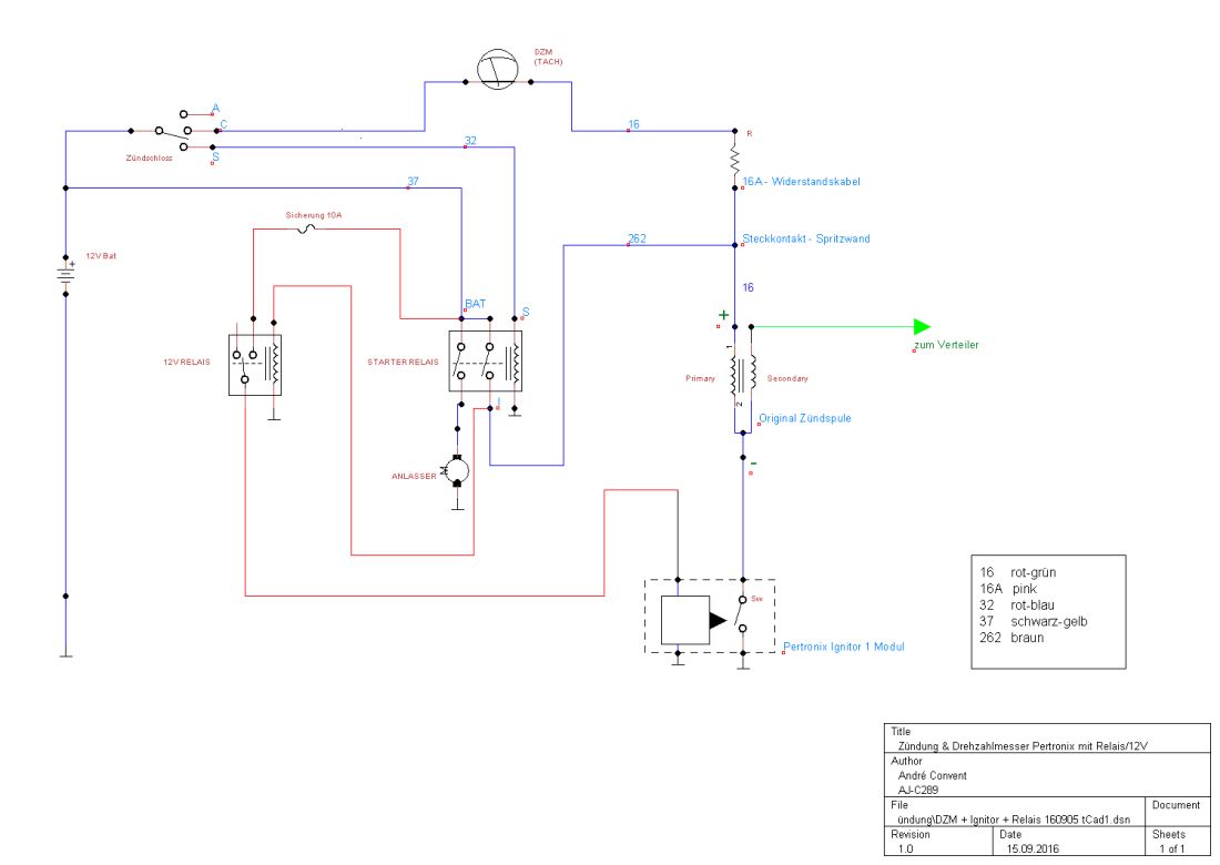

4.a. Zündung Pertronix Ignitor-1 mit Drehzahlmesser:
Die vierte Schaltung zeigt die Verkabelung des Ignitor-1 Moduls mit einem Relais, wenn ein originaler Drehzahlmesser betrieben werden soll.
Der originale Drehzahlmesser ist ein einfaches Ampere-Meter und es misst den Strom im Primärkreis. Damit dieser DZM richtig anzeigt kann er nur mit der originalen Zündspule betrieben werden.
Natürlich kann trotzdem der mechanische Unterbrecherkontakt durch ein Ignitor-1 Modul ersetzt werden.
Die Spannungsversorgung für das Ignitor-1 Modul lässt sich auch hier mit einem Kfz-Relais realisieren (analog zu #3).
  1. -- entfällt --
  4. Von anderen Arbeitskontakt des Kfz-Relais wird ein Kabel zum Spannungs-Versorgungskabel des Ignitor Moduls verlegt. Wenn das Kfz-Relais anzieht steht hier die Batteriespannung zur Verfügung.
    • >> Eine Startanhebung für die Zündspule wird weiterhin benötigt, da die Zündspule über das Widerstandskabel versorgt wird.
    • >> Der zusätzliche Strom für das Kfz-Relais über den DZM ist sehr klein, so dass die Anzeige nicht sichtbar verfälscht wird.
DZM + Ignitor + Relais 160905.jpg (45.21 KiB) 19147 mal betrachtet
[/url]

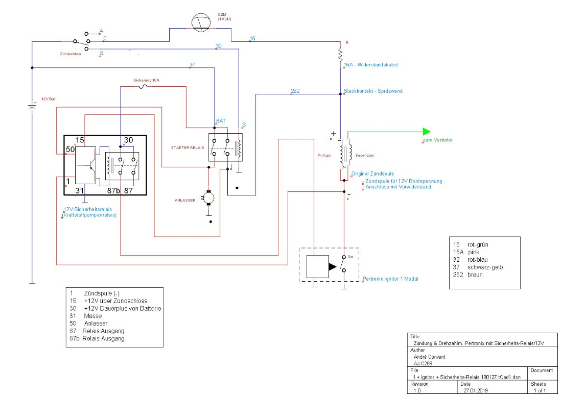

4.b. Zündung Pertronix Ignitor-1 mit Drehzahlmesser und Sicherheitsrelais:
Das Prinzip der Schaltung ist identisch wie bei 4.a.
Die originale Zündspule wird weiterhin über das Vorwiderstandskabel versorgt und das Kabel 16 bleibt am Plus-Anschluss der Zündspule angeschlossen. Die Spannungs-Versorgung des Ignitor-Moduls erfolgt über das Sicherheitsrelais. Es sind die zusätzlichen Anschlüsse des Relais anzuschließen:
  • Anschluss 15: +12V geschaltet über Zündschloss -> Versorgungsspannung für die Elektronik des Sicherheitsrelais. Hier ebenfalls hinter dem Widerstandskabel abgezweigt, was ausreichend sein sollte.
DZM + Ignitor + Sicherheits-Relais 190127.jpg (262.66 KiB) 17074 mal betrachtet
[/url]

Ganz allgemein, also auch dann, wenn kein DZM verbaut ist, sind beim Einbau des Kfz-Relais folgende Punkte zu beachten bzw. hilfreich:
  • gute Masseverbindung für das Relais.
  • guter Zustand der Kabel 16, 16A, 262 und keine Kontaktprobleme (z.B. im Zündschloss).
  • ggf. verschiedene Relais-Typen ausprobieren bzw. einen Relais-Typ verwenden, der eine geringe Einschaltspannung hat.
    Dabei kann es z.B. hilfreich sein ein Relais mit geringerer Schaltleistung zu verwenden (z.B. 20A anstatt 50A)
André

Hallo André.
Ich habe zwar einen Drehzahlmesser, aber keinen Originalen, sondern einen Hood-Tach.
Es war am Abend vor der MFK (TüV), als das Pferdchen nicht mehr wollte, sondern nur noch lief, wenn das Bremslicht leuchtete, d.h. wenn ich auf der Bremse stand.
So kam ich mit Mühe und Not noch zu meinem Mech, welcher mir dann rasch und unkompliziert geholfen hat bei der Fehlersuche und mir das Kabel für das Relais noch rasch gezogen hat.
Weil es dann so problemlos lief, habe ich aus dem Provisorium ein Providurium gemacht und das Kabel kurz nach dem Zündschloss-Stecker verlötet.
En Gruess us Einsiedeln / CH
Urs

Hallo Urs,
eine separate Leitung vom Zündschloss zu ziehen um das zusätzliche Relais anzusteuern, so wie Du es gemacht hast, ist sicher auch keine schlechte Lösung.
Und: Never change a running system.
Dubios finde ich aber das Fehlerbild, welches Du vorher hattest.
Ich "sehe" gerade keinen normalen Zusammenhang zwischen Bremslicht und Zündung bzw. Startanhebung, die Auswirkung auf die Ansteuerung des Zusatz-Relais haben könnte. Daher denke ich, dass das bei Dir ein Sonderfall war.
Servus
André

Guten Morgen,
ich habe bei mir grade die geschalteten 12V direkt zur Zündspule verlegt und meine Pertronix I angeschlossen. Jetzt wollt ich aber auch die richtige 12V Zündspule verbauen.
Was selten thematisiert wird ist der Primärwiderstand der ZS.
Es gibt ja 12V Spulen mit 1,5 und 3 Ohm. Pertronix empfiehlt im Application Chart für 8 Zylinder Motoren ja 1,5 Ohm.. Es wird aber nicht differenziert mit - oder ohne Vorwiderstand?
1,5 Ohm oder 3 Ohm einbauen, bei vollen 12V?
Vielen Dank,

clemente hat geschrieben:Guten Morgen,
Vielen Dank,
Clemens
Hallo Clemens,
der interne Widerstand der Zündspule im Primärkreis sowie der Vorwiderstand sind als reine Gleichstromwiderstände zusammen Verantwortlich für die Dämpfung des "Schwingkreises".
Für das Gesamtverhalten des Primärkreises und den Gesamtstrom während des normalen Betriebes ist aber die Gesamt-Impedanz verantwortlich. Und dabei spielt neben dem Ohmschen-Widerstand auch die Induktivität mit, welche verantwortlich ist, für die magnetische Erregung und die dafür benötigte Energie (vereinfacht ausgedrückt).
Ich finde es daher schwierig alleine aus dem Gleichstromwiderstand des Primärkreises abzuleiten, ob eine Zündspule für den Betrieb mit oder ohne Vorwiderstand (auch 12V-Betrieb genannt) ausgelegt ist. Das würde ich immer anhand der Spezifkation der Zündspule beurteilen.
  • Für die Flame Thrower gibt das Application Chart eben genau an, welche Zündspule für welche Spannung ausgelegt ist und welchen Gleichstrom-Innenwiderstand sie jeweils hat. Das installation sheet nennt die Bedingungen für den Vorwiderstand.
  • Von der Orignalen / Yellow-Top Zündspule wissen wir, dass sie mit einem zusätzlichen Vorwiderstand gedämpft werden soll. Nicht zuletzt um sie durch die Dämpfung vor hohen Stromspitzen zu schützen.
Welche Dämpfung der Primärkreis nun benötigt hängt zum großen Teil vom verwendeten Unterbrecherkontakt ab. Der Unterbrecherkontakt ist maßgeblich für den benötigten Vorwiderstand verantwortlich:
  • Der normale mechanische Unterbrecher benötigt hier eine größere Dämpfung, da es ansonsten zu übergroßen Abbrand durch Funken und damit Verschleiß kommt. Den Widerstandswert findest Du im Shop-Manual.
    D.h. hier: Bei mechanischem Unterbrecher müsste die Flame-Thrower mit Vorwiderstand betrieben werden - trotzdem dass sie selbst eine höhere Spannung (und damit höheren Strom) vertragen würde!
    --> Bei normalem Unterbrecher: Zündspule + Vorwiderstand. Lt. 65er Shopmanual Gesamtwiderstand ca. 3 Ohm.
  • Das Ignitor-1 Modul verträgt eine geringere Dämpfung. Das Problem mit dem Abbrand gibt es hier nicht. Daher macht hier die Kombination mit der Flame-Thrower Zündspule besonders Sinn. Da der Vorwiderstand und die damit verbundene Dämpfung weggelassen werden kann ergibt sich ein kräftigerer Strom im Primärkreis. Das ergibt eine größere Induktion und somit einen stärkeren Zündfunken.
    --> Bei Ignitor-1 Modul: kein Vorwiderstand erforderlich. Also Gesamtwiderstand ca. 1,5 Ohm. + Eine Spule die den resultierenden hohen Strom aushält (z.B. Flame Thrower).
... Ich hoffe es verständlich dargestellt zu haben, da ja doch mal wieder einiges zusammenkommt. Also bitte weiterhin nachfragen. Es gibt kaum dumme Fragen, aber sehr häufig dumme Antworten. ;)
Viel Grüße
André
