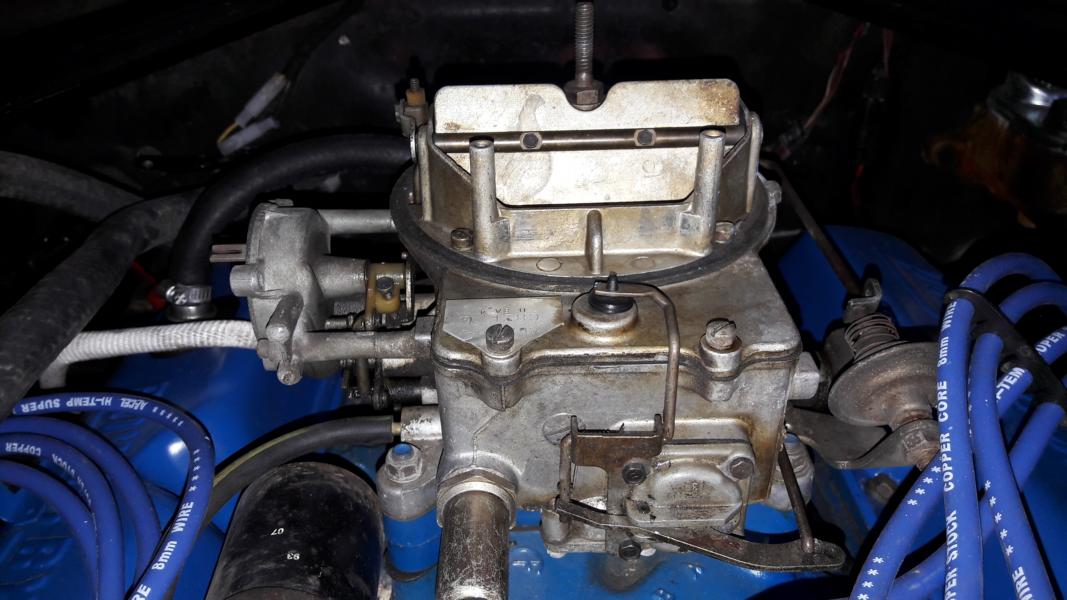

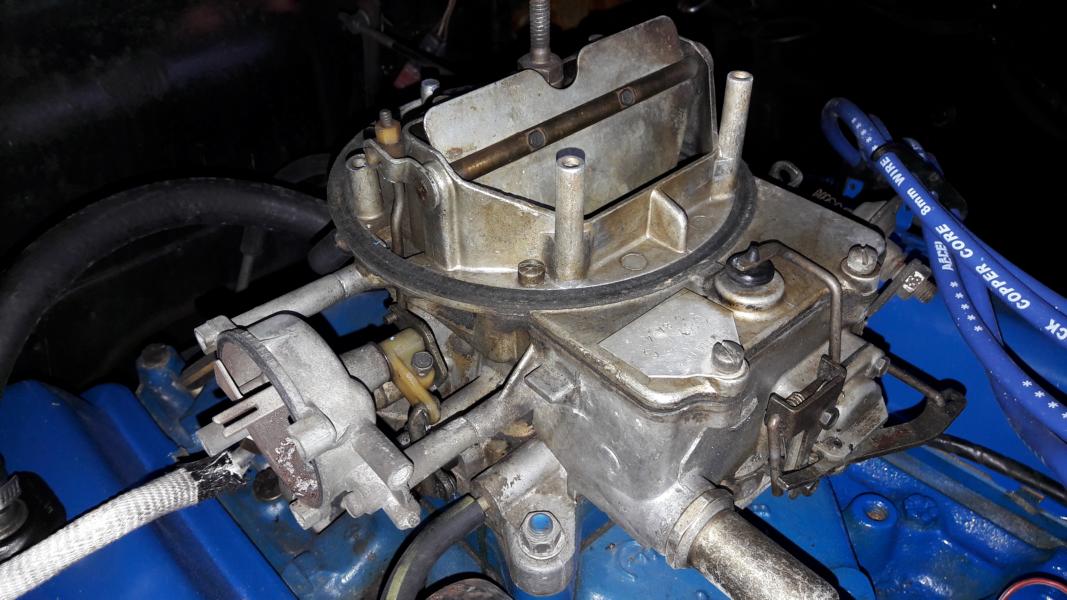

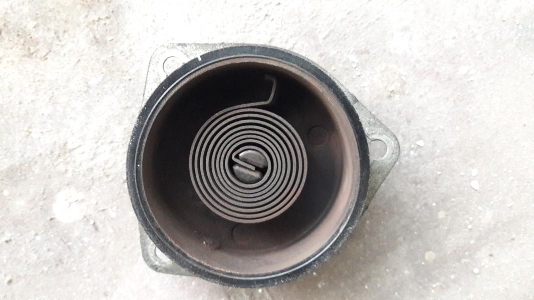

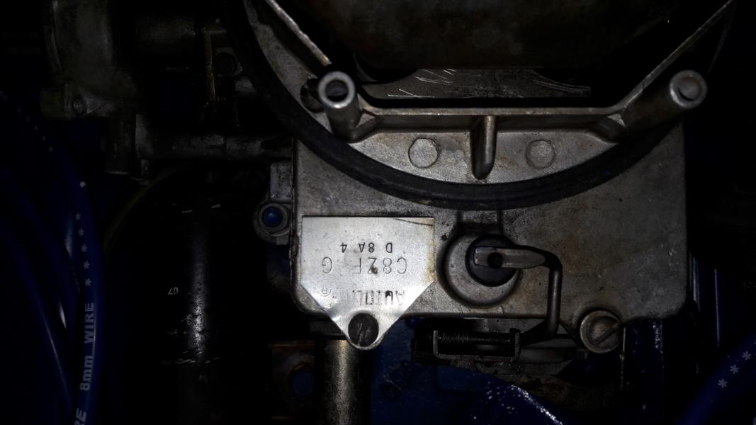

Anbei mal ein paar Bilder von Dose u. Vergaser. Die Feder ist in Ordnung u. leichtgängig. Habe allerdings Späne gefunden auf die ich mir keinen Reim machen kann.
Vielleicht war die Feder doch ausgehangen. Nach dem Zusammenbau (Dose ganz nach links auf die erste Markierung gedreht) ging die Klappe bei Gasbetätigung zu (bis auf einen kleinen Spalt). Werde heute mal eine kleine Runde drehen u. sehen ob es auch dabei bleibt. Gebe dann Rückmeldung.
Schönen Sonntag.
Frank

bei mir hat sich die Feder immer mal wieder aus dem Schlitz der Dose ausgehängt ... trotz korrekter Einstellung. Nachm 5. Mal hats mir gereicht und ich hab einfach einen Tupfen Motorsilikon auf den Schlitz gegeben, die Feder eingehangen, trocknen lassen und seit dem ist Ruhe.

Das Problem bei dir scheinen die Späne zu sein. Diese verklemmen den Kolben. Mach das ordentlich sauber. Vielleicht musst du den Kolben etwas polieren und baue es wieder zusammen.
Die Sonne kommen normal über das Rohr aus dem Krümmer. Die Stahlwolle dort löst sich auf und wird ein gesaugt.
Das ist alles.
