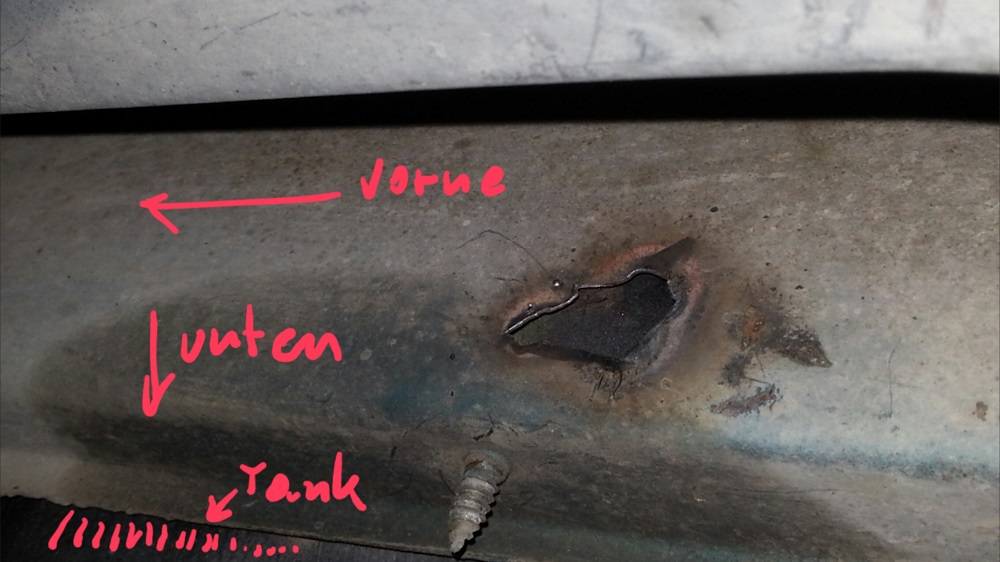

Nachdem ich nun dem Poltern, das an meinem Pony von hinten her rührte auf die Schliche gekommen bin, stellt sich mir nun die Frage nach der Reparatur...
Was ist passiert?
Vor kurzem habe ich bei Bodenunebenheiten aus dem hinteren Bereich ein deutliches Poltern wahrgenommen. Flugs bei der nächsten Gelegenheit überprüft und festgestellt, dass sich der Auspuffhalter (fahrerseits) vom Rahmen gelöst hat. Die Suche nach einer Schraube/Mutter, um den Halter wieder zu befestigen scheiterte leider, da ich feststellen musste, dass der Halter kurzerhand am Rahmen angeschweißt war :shock:
Die genauere Bestandsaufnahme zeigte dann, dass der Halter ausgerissen ist und im Rahmen ein Loch hinterlassen hat (s. Bild) :!:
Loch
Loch
2015-10-16 13.03.37.jpg (143.96 KiB) 2210 mal betrachtet
Mir stellen sich nun 2 Fragen:
  • muss dieses Loch verschlossen werden?
  • geht das nur mit Schweissen?
Einen neuen Halter brauche ich vermutl. nicht, da der vorliegende Halter zwar anders aussieht, als der Halter auf der Beifahrerseite (ich nehme an, dass mein Pony im Laufe seines Lebens mal einen 2ten Auspuffstrang erhalten hat, da lt. BJ und Modell - 1968er 289 2V - standardmäßig eher nur eine einflutige Anlage verbaut gewesen sein dürfte), jedoch auch mit einer Schraube befestigt werden könnte.
Soll ich das einfach an einer anderen Stelle am Rahmen anschrauben (also ein neues Loch machen)?
Sorry für die etwas unbeholfene Fragerei, aber sowas habe ich noch nie gemacht :oops:
Danke und LG,

Natürlich, muss das fachgerecht verschweisst werden!

Schraubaer hat geschrieben:Natürlich, muss das fachgerecht verschweisst werden!
Mist... ich hab's befürchtet. Das wird wieder ein Stunt werden, da sich ja genau hinter dem Träger/Rahmen der Tank befindet :shock:
Danke für deine Rückmeldung!

Für mich sieht das aus als ob der Halter an einem dünnen Blech > Kofferraumboden befestigt war.
Da hält sowas nicht.
Der gehört doch eigentlich an den richtigen Rahmen oder deute ich das Foto falsch ?

Du hast recht... das ist fahrerseitig in Richtung Tank fotografiert, dh das Loch ist da, wo der Auspuff verläuft. Die "schraffierte" Fläche ist der Tank.

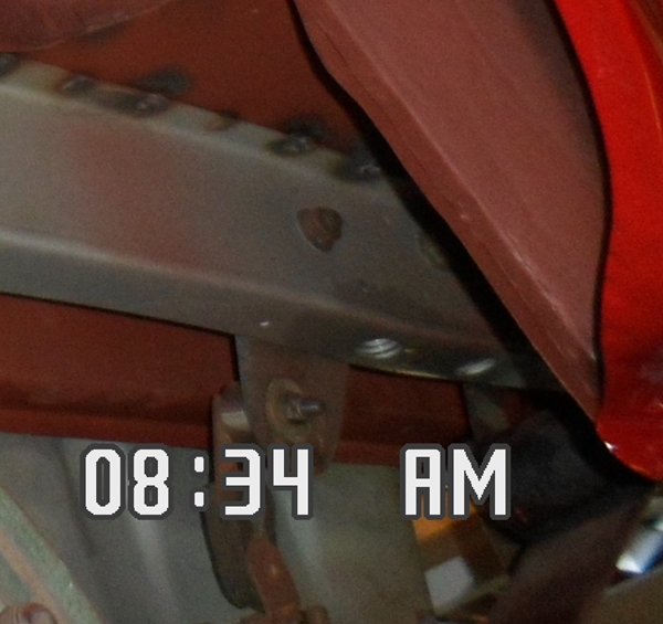

Hm, so einen Halter kenne ich nicht. Bei mir sieht's im Prinzip
wieder so aus...
Eigentlich auch nicht stock, wurden wohl die Transporthalter missbraucht :shock:
Hält prima :)
Gruß Bent

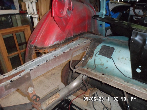

Das Foto von der Baustelle :

Re: Auspuffhalter ausgebrochen/ausgerissen
Beitrag von Bent »
Hier von der anderen Seite....
Gruß Bent

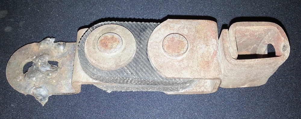

Danke für die Fotos... dieses Teil, das am Rahmen befestigt ist und den Auspuffhalter hält, hat meiner auch (beidseits). Da muss ich schauen, ob sich das irgendwie "verbinden" lässt.
btw... das ist ein Foto des "abgerissenen" Halters:
Wenn ich deine Fotos richtig lese, schaut dein Halter ganz ähnlich aus...
