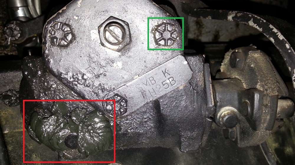

Anbei ein Foto:
roter Kasten: Filler Plug über den ich befüllt habe (mit ausgetretenem, nicht weggewischtem LM47 Fett)
grüner Kasten: diese Schraube wurde beim Befüllen entfernt
Bei der Durchführung habe ich mich an diese Anleitung gehalten: http://www.stangerssite.com/lubrication.html
  • nach rechts eingelenkt, Filler Plug und besagte Schraube geöffnet, Fett eingefüllt (bis Austritt), Filler Plug und Schraube verschlossen.
  • dann nach links eingelenkt und die gesamte Prozedur wiederholt (bei Linkseinschlag ließ sich kaum Fett einfüllen).
Nach Abschluss habe ich etwas hin- und hergelenkt und dabei ist dann schon eine nicht unerhebliche Menge von dem Fett wieder ausgetreten. Mustang war vorne aufgebockt, damit die Lenkung ohne Last betätigt werden kann.
Der aktuelle "Fettaustritt" (s. Foto) ist nach ca. 20 km Fahrt.
Der Filler Plug scheint i.O. zu sein: eine Schraube mit einem leichtgängigen Deckelchen.
Pony: 1968er (BJ 12/1967), 289 2V, Servolenkung, 3 Gang Schalter
LG,
Karghista

Nach der Anleitung hab ichs auch gefüllt.
Bin mir nur ziemlich sicher, daß mein "filler plug" ohne Ventilationsöffnung war.
Kann das auch nicht ganz nachvollziehen, wozu das praktisch gut sein soll.
Gruß Matthias

Wieviel hast du den reingedrückt bekommen?
Und das kommt alles wieder raus aus der Filler cap???
Gruß Matthias

Servus Matthias!
Danke für deine Rückmeldung!
Menge? Ich schätze 1/3 der Kartusche... könnte aber auch mehr gewesen sein.
Und: jepp, das kommt offensichtlich so peu-á-peu wieder raus :(
Betonen möchte ich noch, dass sich im zweiten Schritt - also beim Linkseinschlag - kaum Fett einfüllen ließ... das ist dann gleich beim Filler Plug wieder raus.
LG,
mikul74

Jungs!
Ich bin die Sache nochmals RICHTIG angegangen ;)
Die Prozedur blieb gleich, nur habe ich diesesmal eine RICHTIGE Fettpresse mit dem breitesten Adapter verwendet. Von der Menge kann ich es nicht abschätzen, gefühlsmäßig war's etwas weniger als letztes Mal.
Nach dem Befüllen noch einige Male (aufgebockt) hin und her gelenkt... und siehe da: nix kommt wieder raus 8-)
Status nach Fahrt steht noch aus... falls das Zeug - wider Erwarten - doch wieder rausgedrückt wird, melde ich mich.
Danke jedenfalls und LG,
