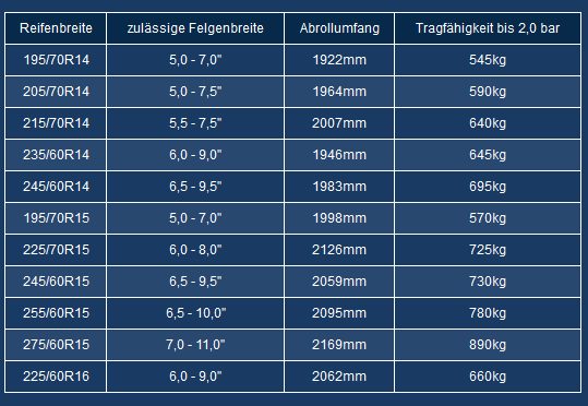

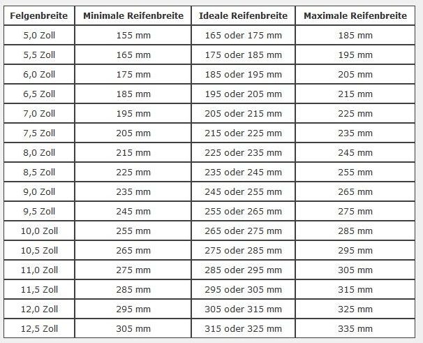

Nach welcher Tabelle kann ich beruhigt Reifen aussuchen?
Ich möchte mir Weißwandreifen bestellen und zwar die breitesten, die für meine Felgen erlaubt sind.
Ich habe originale Styled Steel Wheels 14x 5.5 und möchte 215er Reifen draufziehen lassen.
Es gibt viele Mustangs die so fahren aber ist das erlaubt?
Ich bin eher der gemühtliche Fahrer, kann also etwas schwammig sein beim Fahren, habe aber keine Lust, dass mir die Reifen um die Ohren fliegen.
Nach der Tabelle aus dem Mustang Club geht das. (1. Tabelle)
Nach der Tabelle aus dem Wiki-Bereich geht das nicht oder gerade noch. (2.Tabelle)
Im Internet gibt es Tabellen, da geht das nicht (3.Tabelle) oder es geht (4.Tabelle).
Was nun?
Vielen Dank!

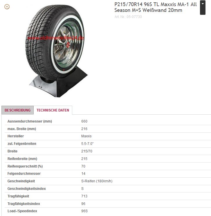

Danke für den Hinweis!
Maxxis hat soeben bestätigt, dass 215/70 R14 auf Felgen mit einer Breite von 5,5-7 passen.
Zusätzlich habe ich bei Oldtimerreifen die technischen Daten zu den Maxxis Reifen gefunden.
Da steht es auch.
Danke und Gruß
