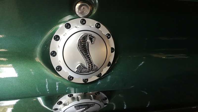

Hallo, jetzt hab ich, meines Erachtens nach, einen so schönen tankdeckel montiert und nach ein paar km fahrt geht der Motor einfach aus... Kurz tankdeckel auf, dann neu starten und gut... Wieder ein paar km..
da das vorher nicht der Fall war tippe ich stark auf die Entlüftung des tankdeckels... Wie kann ich das prüfen, herstellen, oder einfach lösen... Ohne den alten tankdeckel zu montieren...

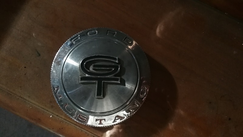

Hab nix gehört, ist einer zum drehen, wie der alte auch nur mit der Shelby Cobra drauf. Kann ja morgen mal Fotos von den beiden machen... Aber erst nachmittag

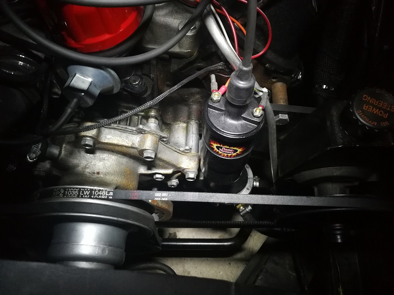

ob wohl die Zündspule ein Hitzeproblem haben könnte; hier mal die Einbauposition - finde ich eigentlich ok - was gibt es noch für Möglichkeiten?
Auch wenn ihr keine Glaskugel habt... leider! traue mich schon gar nicht mehr zu fahren - und das bei dem Wetter!

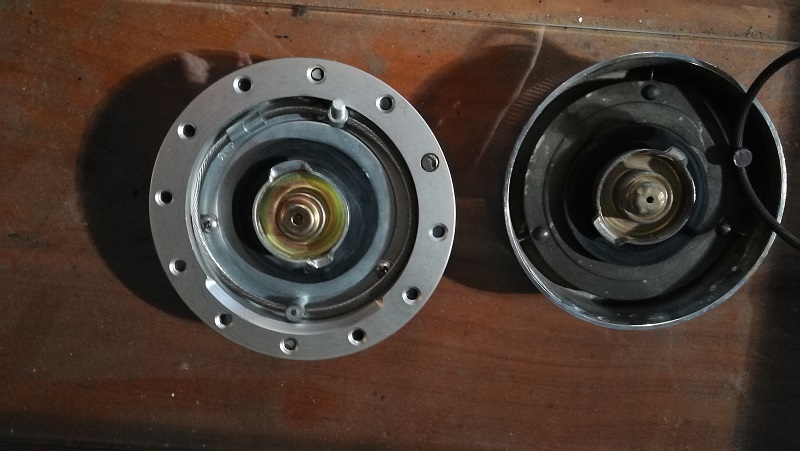

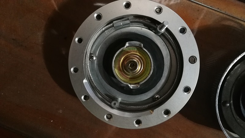

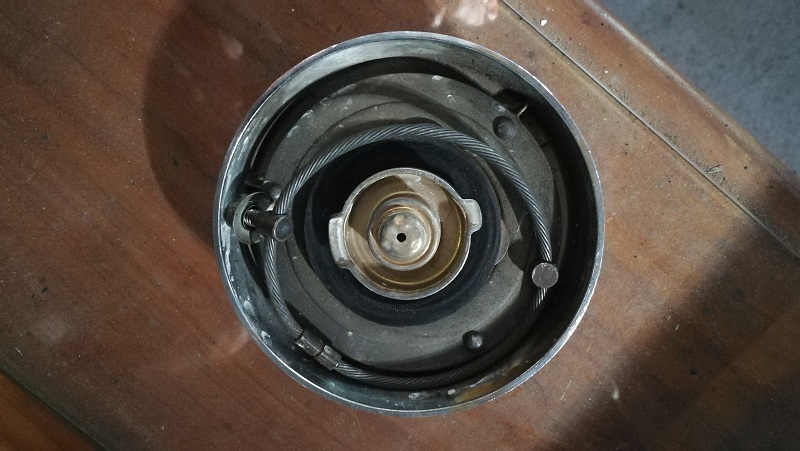

Trotzdem auch noch die Fotos von den Tankdeckeln...

ging erstmal nichts mehr - also kein Zündfunke;
Wie hast Du den Zündfunken, bzw. seine Abwesenheit festgestellt?
Diese 10 Km kommen mir verdächtig vor! Stichwort, "betriebswarm"!
Sicher, dass der Choke aufmacht? Sicher, dass das Schwimmer den Vergaser nicht überflutet? Mal eine andere Zündspulen zum Testen?

Hab das Kabel von der Zündspule zum Verteiler abgezogen und die Kontakte mit kurzem Abstand angeschaut ob ein funke springt... Wir waren zu zweit..
Wie kann ich das mit dem vergaser zu Hause testen...?

Nur original Zünd Spule die vorwiderstand braucht, hab ne 12V Relais schaltung...
