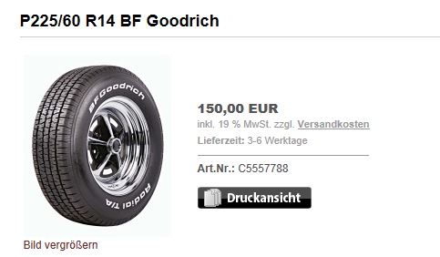

Re: Keine Ahnung von Reifen... Felgen 15" - Reifen 14" ?
Reifen in der Größe gibt es schon, allerdings ist die Auswahl klein und die Preise entsprechend hoch.
