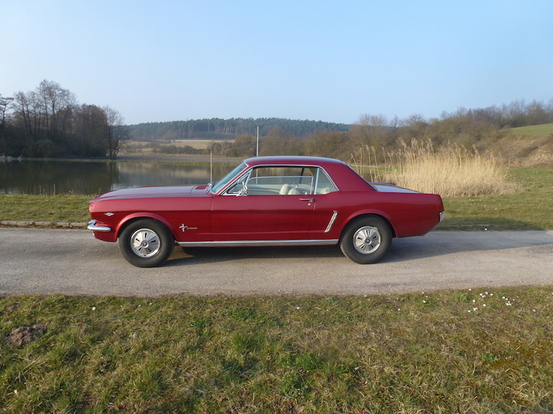

Also ich habe die 205/70R14 drauf, allerdings auch neue Federn und Stoßdämpfer vorne/hinten.
Blattfedern (auch neu) habe ich hinten 5-lagig..
Der Shelby Drop macht das Ganze tiefer, allerdings nur vorne. Das wäre mir bei meinem zuviel des Guten aber vll. setzen sich die Blattfedern ja noch ein wenig. Ich hätte bei mir ein wenig Angst beim Shelby Drop wegen der Fächerkrümmer aber Du hast originale Gusskrümmer, richtig? Wir haben hier teilweise noch sehr grottige Straßen :o
Kurz gesagt, das Gesamtpaket Deiner Federn und Stoßdämpfer wird darüber entscheiden, ob der Shelby Drop es zu tief macht oder nicht, die 5mm, gesamt ja 10mm, mehr Reifenhöhe können es nicht sein, meine Meinung.....
Die Farbe der Felgeneinlagen zu nennen wird schwierig, meine sind jetzt deutlich heller, als Deine es sind :(
Einfach mal zum Lacker mitnehmen und entweder die 100.000 Farbtafeln daneben halten oder der Lacker nimmt ein Meßgerät. Ich würde alle 5 Taschen der Felge "nachlackieren", die nächste Felge ist ja weit weg und Du musst nicht zu 100% den Farbton treffen. 2 sind es ja auf jeden Fall ;)
Gruß Torsten 8-)
Mustang 248.jpg (63.17 KiB) 3382 mal betrachtet

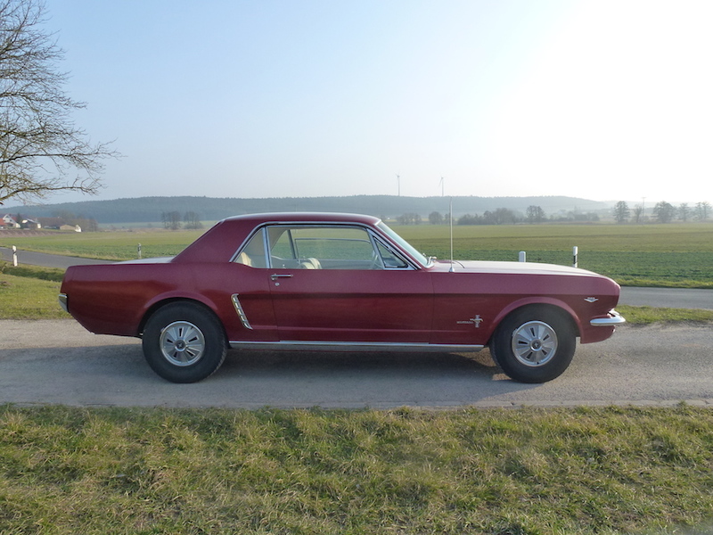

Guten Abend,
ich habe auf meinem 65er Coupe 205/75R14 drauf. Hab mal 2 Bilder zur Anschauung angehängt. Für meinen Geschmack sind sie zu gross und ich werde, sobald sie abgefahren bzw. zu alt sind, wahrscheinlich auf Styled Steel mit 205/70 wechseln.
Andy

Hallo Ben, Hallo Marco,
das sieht wirklich fett aus, hätte ich nicht gedacht :?
aber ein bisschen fehlt eben auch das White Wall.

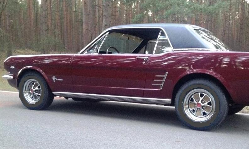

Ich finde das eine schöne Kombi:
front 205-70-14 rear 225-70-r14
Christian
front 205-70-14 rear 225-70-r14b.jpg (85.16 KiB) 3222 mal betrachtet
