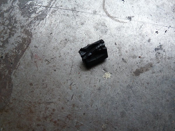

- Ausgebauter Gummianschlag
- P1010567.jpg (147.14 KiB) 785 mal betrachtet

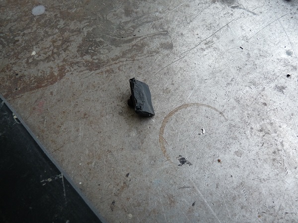

- Nochmal der defekt Gummi
- P1010568.jpg (151.13 KiB) 785 mal betrachtet
- Dann soweit es geht unten schneiden so das die Spitze Führung noch erhalten bleibt die braucht man ja noch um es später im schloss wieder fest zu bekommen

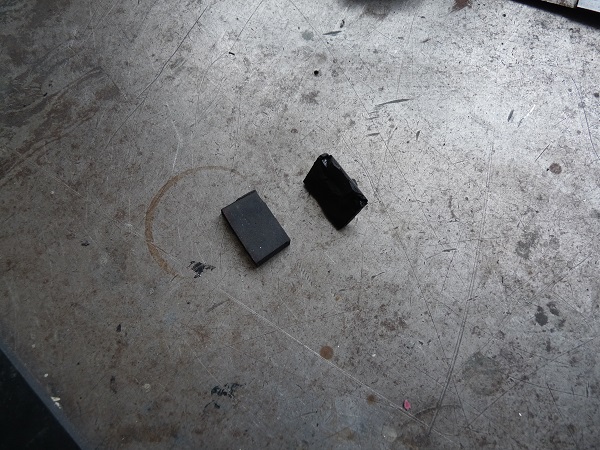

- Dann ein passendes stück Hartgummi auf die Maße zurechtschneiden (von dem defektem Gummi vorher abmessen)
- P1010570.jpg (144.84 KiB) 785 mal betrachtet

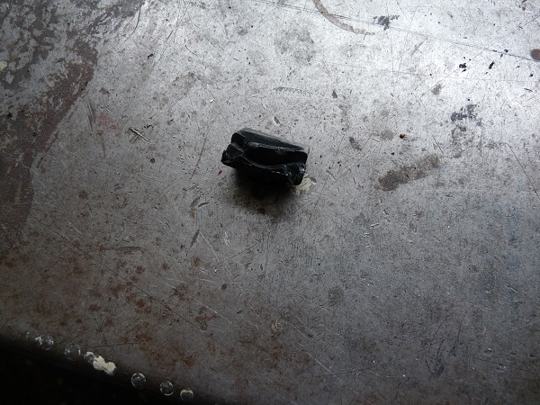

- Ich habe dann beide Seiten mit Profilgummikleber eingestrichen kurz ab lüften lassen und leicht unter druck über Nacht ruhen lassen
- verpressen.jpg (120.82 KiB) 785 mal betrachtet

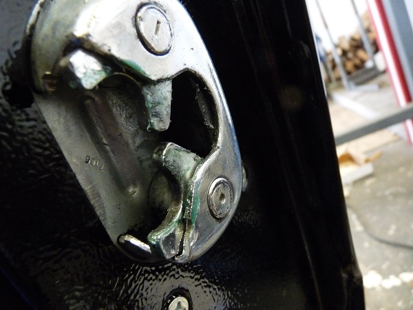

- Das Endergebnis, ich hoffe man kann das erkennen
- Türschloss.jpg (96.36 KiB) 785 mal betrachtet
