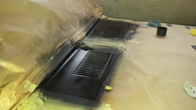

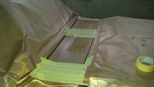

Als ich die Kotflügel fertig gemacht hatte und bevor ich diese montiert hatte, habe ich das Blech vor der Motorhaube neue lackiert
So sah dieses im Ausgangszustand aus
Ich habe es abgeschliffen, mit Rostschutz behandelt und dann grundiert/gefüllert
Nachdem ich das Blech wieder nass abgeschliffen und den Basislack aufgetragen hab, habe ich das Blech für die schwarzen Streifen vorbereitet.
Und dann die schwarzen Streifen lackiert
Das ganze "Klebebandzeug" entfernt
Und anschließend mit Klarlack versiegelt
Ich habe mich entschieden, die schwarzen Streifen unter den Klarlack zu lackieren und nicht darüber, weil diese so besser geschützt sind

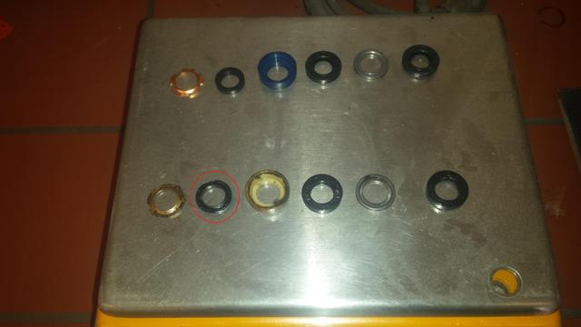

Abgesehen von dem Äußerlichen, habe ich natürlich die inneren Werte überholt.
Wie man auf dem Bild(Oben NEU/Unten ALT) sehen kann, ist einer der Dichtungsringe(ROT UMRANDET) defekt
