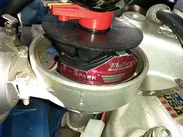

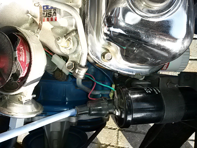

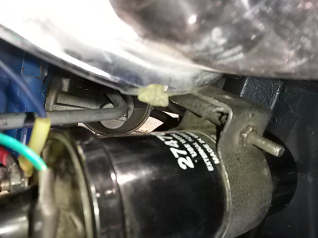

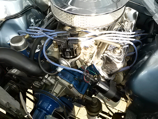

Hier die geforderten Bilder! Ging nicht schneller.

So hab ich es angeklemmt nur die Zündspule ist nicht von malorry!
Gruß Thorsten

Dann bleibt ja nur noch eins zu tun! Die RICHTIGE Kombo Zündspule/Zuleitung herauszufinden! Da man auf Deinen Bildern nichts entscheidendes von der Zündspule erkennen kann,(wozu habe ich überhaupt gefragt? :roll: ) läßt sich auch nicht sagen, ob die für den Betrieb am Resistorkabeln (geschweige denn, mit einem ZWEITEN Widerstand!) überhaupt ausgelegt ist! Wenn nicht, kann sie keine gute Hochspannung und entsprechenden Funken erzeugen. Läßt Du auch das Widerstandskabel weg und es ist eine Spule für den Betrieb MIT Vorwiderstand, wird sie frühzeitig kapitulieren!

Da das Bild nicht optimal ist schreibe ich dir was drauf steht:
Use with External Ressistor wire (keine Angabe über Volt)

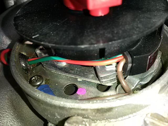

... und weiterhin fällt mir noch auf, dass der Einbau des Mallory-Moduls bei Dir leicht von der, von Heiner geposteten, Einbauanleitung abweicht.
In der Einbauanleitung findest Du im Weißen Kunststoffstecker ein braunes Massekabel. Dieses wurde bei Dir im Stecker wohl entfernt.
Die Masseverbindung des Moduls erfolgt somit wohl innerrhalb des Verteilers, denn dort gibt es kurzes braunes Kabel mit einem Kabelschuh. Leider ist nicht genau zu erkennen wo dieser angeschlossen ist.
Wenn diese Masseverbindung nicht "vernünftig" funktioniert gibt es Probleme (häufig unter Last). Also bitte kontrollieren.
Die Verbindung sollte mindestens direkt zur stationären Grundplatte des Verteilers erfolgen und nicht zu der beweglichen Grundplatte.
Um ganz sicher zu gehen, wäre es aber wohl am besten ein solides Massekabel zu verwenden, welches vom Modul zum Block geht, genau so wie in der Anleitung beschrieben.
Gruß André

Hier mal ein bild von der Masseverbindung der Malorry Zündung. Werde das dann anders verlegen!

Hm, die Masseverbindung sieht jetzt sooo schlecht nicht aus. Genau prüfen schadet aber nicht.
