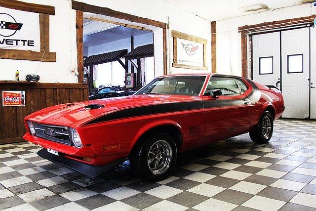

Hallo zusammen, ich habe einen 72er Mach 1, der mit 215/60 R 14 vorne und 245/60 R 14 hinten bereift ist.
Hat jemand diese Kombination eingetragen oder weiß wo man diese Kombination eingetragen bekommen könnte?
Für das H - Gutachten soll ich nun 205/70 R 14 montieren.
Anbei ein Bild von dem Mustang (wenn es klappt, ich bin halt nicht der Computerfreak). Einen Mach 1 Grill mit Blinkern könnte ich auch noch brauchen.

Re: Eintragung 215/60 R 14 und 245/ 60 R 14
Vollabnahme? Such Dir `n Sackverständigen, der Dich UNTERSTÜTZT, statt den Wagen zu verschandeln! Falls das Argument abweichender Tacho sein soll, QUATSCH, Abweichung im Abrollumfang 1,1%, Tacho 1Km/h.
Auch das "NoGo" Mischgrößen, ist beilegbar, mit entsprechendem Nachweis der Zeitgenössigkeit und wird in unterstutzenden Fachwerkstätten durchgedrückt. Ichselber habe hinten 275 und vorne 235! Abnahme, letztes Jahr.
Ggf. such Dir Hilfe bei einem versierten Betrieb in Deiner Gegend.
Heiner...
Hallo Heiner,
wenn Du einen Tüv Prüfer hast, der diese Reifen Kombination einträgt, komme ich gerne vorbei. Bis Hamburg sind es knapp 120 Km. Das ist keine wirkliche Entfernung für einen Mustang.
Mfg. Jan
ICH habe eine entsprechende Anlaufstelle. Die möchte aber nicht ungefragt weitergereicht werden, da persönlich ein guter Bekannter und bei Abnahmen für Fahrzeuge aus anderen Bundesländern erstmal etwas verschnupft! Deshalb, riet ich auch nach Selbstausschau in Deinem Kreis. Hamburger Tip ist aber die Oldtimertankstelle Brandshof
http://www.tankstelle-brandshof.de/inde ... le-45.html
, die ist spezilisiert mit Sachverstan und Augenmass! Ruf doch mal mit Deinem Anliegen dort an.
Heiner...
Hallo Jan,
Ja, die std. Größe war E70-14
Das entspricht 205/70-14
Aber der 71er Boss 351 hatte serienmäßig:
F60 - 15
Das entspricht 235/60-15
Diese Reifen/Felgen Kombination war für alle anderen V8 Versionen optional erhältlich.
100%ige Übereinstimmung mit Heiner: Such Dich einen anderen TÜV - einer der Ahnung hat.
