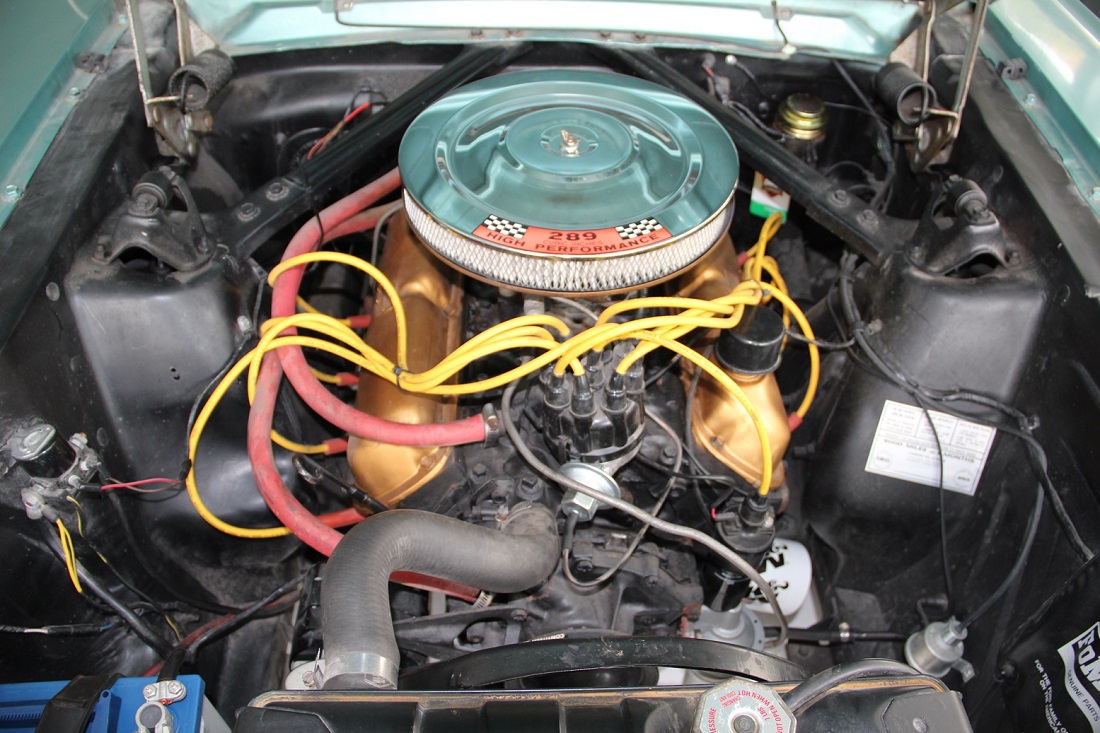

1. Im Standgas läuft er unrund, sobald die Motortemperatur etwas gestiegen ist. An der Ampel geht er dann manchmal aus, wenn ich in N schalte, dreht er etwas höher und bleibt an. Ich habe mal gelesen, dass der Luftfilter die heiße Luft über dem Motorblock ansuagt und das zu Problemen führen kann.

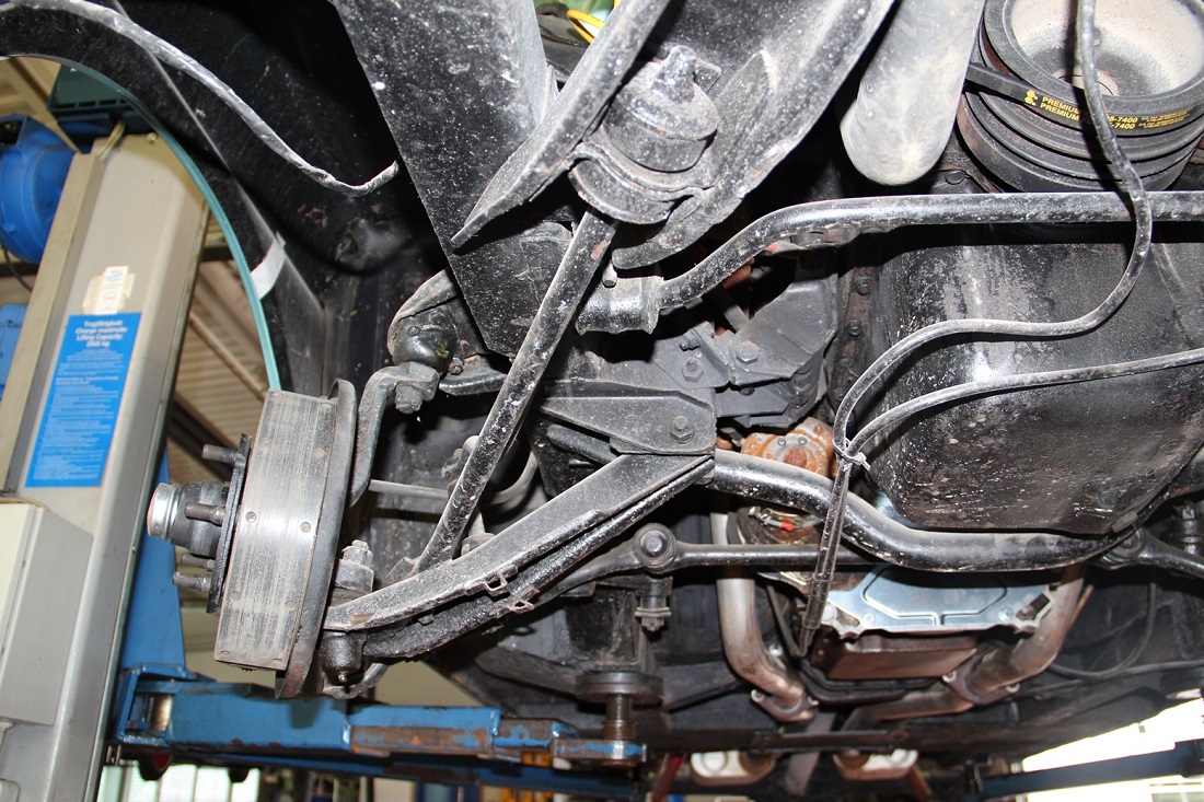

2. Er scheint viel Öl zu verlieren, aus meiner Beobachtung sind die Flecken weiter hinten unter dem Getriebe, nicht unter der Ölwanne. Es sind auch bei kürzesten Standzeiten Ölflecken unter dem Auto. Wenn er kalt ist, tropf nichts mehr. Wie kann ich die Ursache finden? Wie kann ich ggf. das Getriebeöl prüfen bzw. nachfüllen, wenn es das Getriebe ist?
3. Nach kurzer Fahrt fängt das Fahrwerk an zu quietschen. Ich werde es weiter beobachten, vielleicht kann ich das genauer lokalisieren. Ist das kritisch oder üblich? Er hängt auch etwas nach links, vielleicht liegt das auch an mir :-)

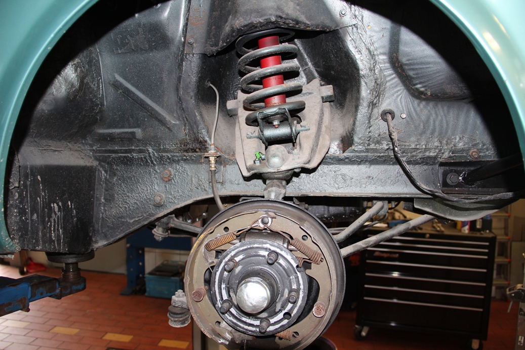

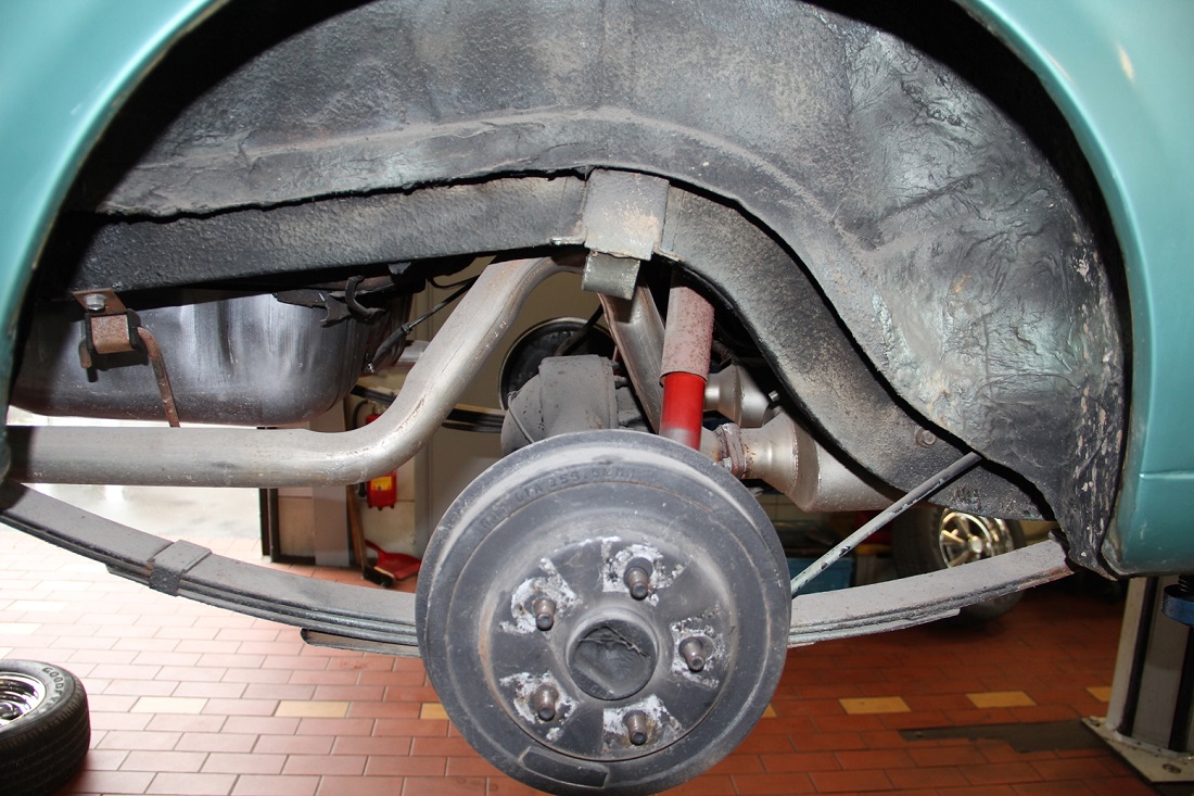

Bremsbeläge und Heizungsschläuche sind verkehrt herum.

wer war denn an der Bremsanlage am Werk???
Wie schon erwähnt sind die Beläge falsch montiert :shock: :shock: :? :?
Außerdem darf die Trommel nicht von der Nabe getrennt werden :o
Die beiden Teile sind ab Werk verstemmt und als Einheit - für den Rundlauf - ausgedreht.
Wenn schon so GRUNDLEGENDES Falsch ist, lässt es schlimmes befürchten ! Ich würde ich mit dem Ding so keinen Meter Fahren!

Das mit dem quietschendem Fahrwerk könnte mit den "nicht vorhandenen" Schmiernippeln an deinen oberen Achsschenkeln liegen.
Die Stossstangenhalterung die man auf dem 2.ten Bild sieht: das sieht so aus, als ob die an der Innenseite des Rahmens verschraubt ist. Wenn dem wirklich so ist und da ein Teil aus dem Rahmen geschnitten ist, hast du ein Problem :shock: :o

Lieber Eiken, zu Deiner eigenen Sicherheit und dem Fahrspass, steht die Bremse an erster Stelle!
Klar bremst der Wagen auch so, aber glaub mir, Du merkst den Unterschied, wenn die auflaufenden
Bremsbacken wieder am rechten Fleck sitzen!
Ja und je länger man sich die Fotos anschaut, desto mehr auszuführende Arbeiten sieht man(n) ;)
Die vorderen Anschläge (Gummipuffer) zumindest auf der rechten Seite, fehlen .... ist aber alles Spielkram für den Winter.
