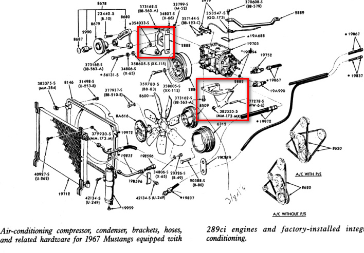

da müsste es eine gewisse Norm geben. Ich habe exemplarisch mal eine Skizze vom 1967er angehängt (da gab's den 302er zwar noch nicht, aber der Block soll ja mit dem 289er identisch sein):
Der Klimakompressor kommt auf sogenannte Brackets (s. Markierungen), welche am Block angeschraubt werden.
Ich würde mal nach diesen Brackets Ausschau halten. Es gibt Unterschiede nach Baujahr und Block (beide Parameter sind inzw. ja zum größten Teil bekannt ;)).
Habe momentan keinen Zugriff auf meinen MPC, aber da könnte ich später ggf. noch nach den Teilenummern schauen.
