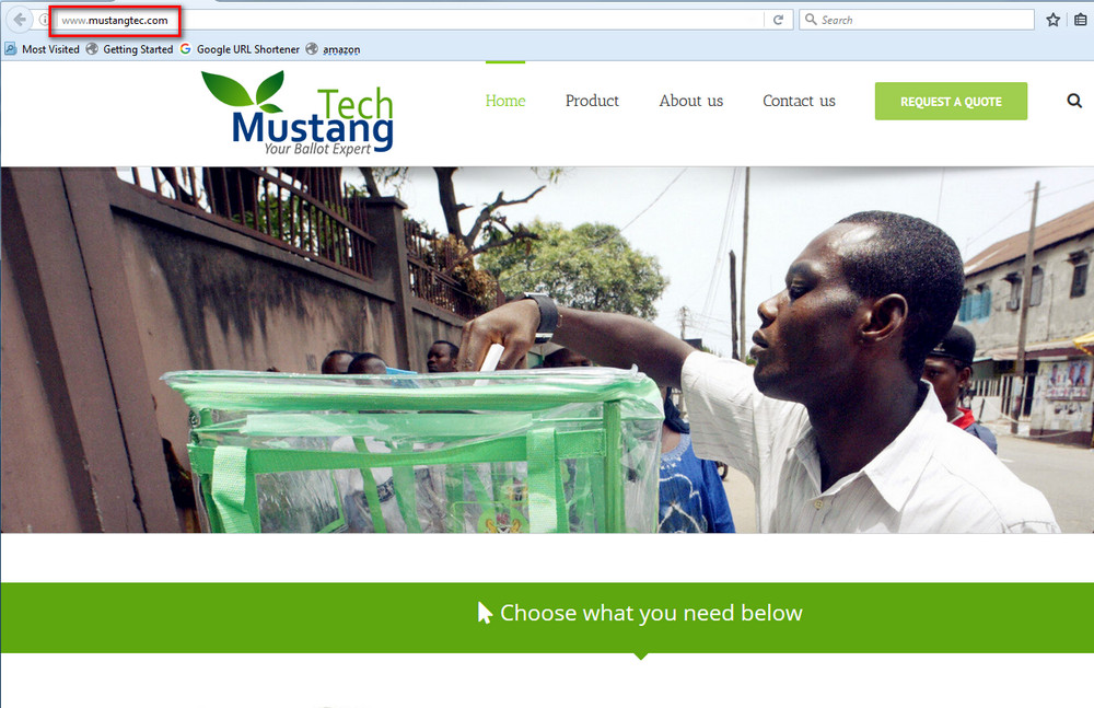

kapuzine hat geschrieben:[...]
Er hat mir eine Web-Adresse genannt: http://www.mustangtec.com
ob das weiterhilft? :lol:
www.mustangtec.com
www.mustangtec.com
Versuch's mal damit: http://www.mustangteK.com
