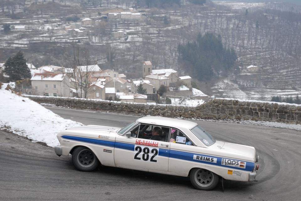

Daher war meine Entscheidung für die DOTZ Dakar:
Richtig hübsch ist was anderes, haben aber eine KBA... Ich habe die Felge in Silber genommen und den Stern schwarz lackiert:
Nein in Chrom habe ich sie von DOTZ auch noch nicht gesehen.
