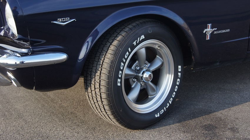

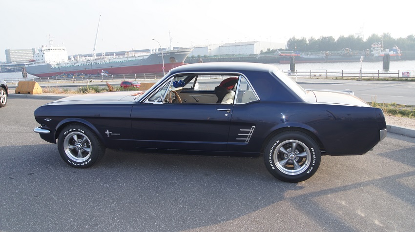

Re: Felgen für 1965er Mustang
ich fahren 215/60 15 vorne 225/60 15 hinten, gekauft bei Carmania in Hamburg.
passen gut sind auch eingetragen.
- mustang xxx.jpg (190.3 KiB) 475 mal betrachtet
- mustang xx.jpg (192.88 KiB) 475 mal betrachtet
ich fahren 215/60 15 vorne 225/60 15 ET 0 hinten, gekauft bei Carmania in Hamburg.
Mit freundlichen Grüßen
Norbert
Norbert
