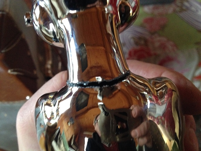

JB Weld gekommen angewendet, scheint hammerhart zu sein!
Da ich den Erpel unten ohnehin kürzte,habe ich die Sägespäne in die Klebemasse vermischt und siehe da, ich konnte die Bearbeitungsstelle fast bis zur Unsichtbarkeit mit meinem Tampongalvanikset verschwinden lassen. Mal sehen, ob permanent.

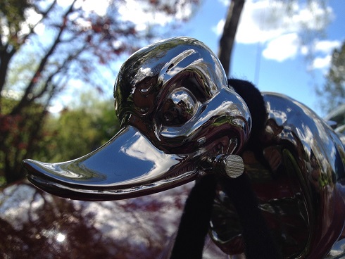

solange keiner dran rumreissen tut,hebt das bestimmt.
Verlockt halt ungemein, den "Rubber Duck" zu betatschen :roll:.
