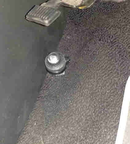

ich habe jetzt durch einen Tip von Red Convertible (Danke nochmal an Mario) eine funktionale Lösung gefunden, die das Auto nicht verschandelt:
Man nehme einen möglichst flachen Taster (am besten V2A o.ä.) und setzt diesen in den Gummi des Fernlicht/Abblendlicht Fussschalters:
Mit diesem Taster steuere ich das Relais für das Fernlicht an, also einen Kontakt an Plus (Zündung oder Dauerplus, je nach Gusto) und den anderen an den oberen Kontakt des Fussschalters.
Einmal leicht antippen: Lichthupe. Beherzt drauftreten: Umschalten Fernlicht/Abblendlicht . Da ich die original Kabel weiterverwende, geht sogar die Fernlicht-Kontrollampe mit an - perfekt.
Das einzige, was ich am Fahrzeug ändern musste, war ein 16er Loch in den Schaltergummi zu bohren, also beim evtl. Rückbau gäbe es einfach ein neues Gummi und alles ist wieder original. Damit der Gummi nicht runterrutscht, habe ich ihn unten noch mit einem breiten Kabelbinder zusätzlich verstärkt, das hält Bombe.
Sollte es jemand nachbauen wollen: das geht nur, wenn man die Lichter über Relais ansteuert. Für die 10 A, die 2 Fernlichtfäden ziehen, ist so ein kleiner Taster nicht ausgelegt und würde in kürzester Zeit verschmurgeln.
Nochmal Danke an alle, die mir mit Anregungen geholfen haben.
