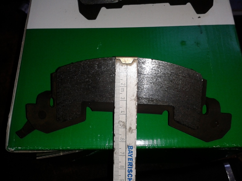

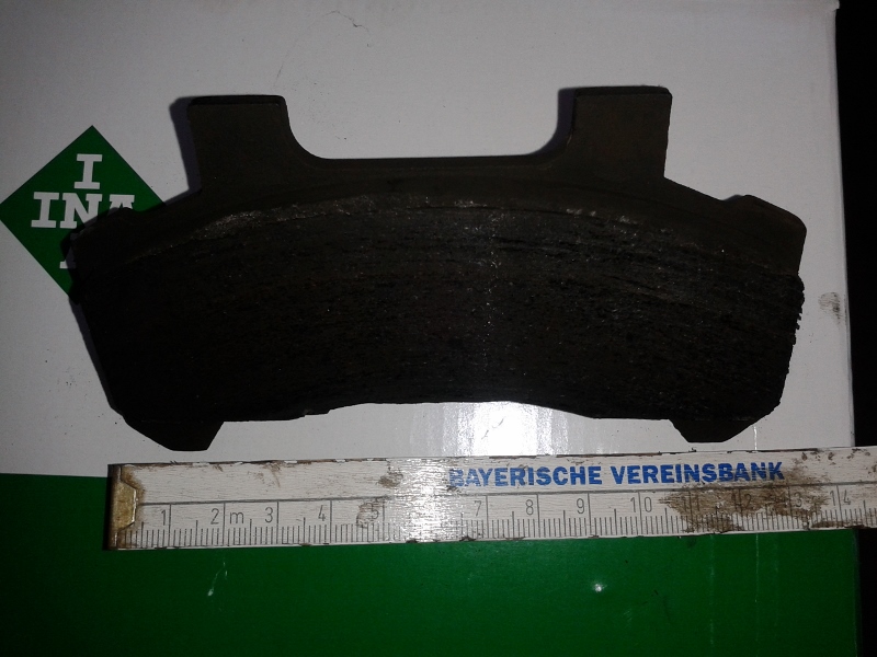

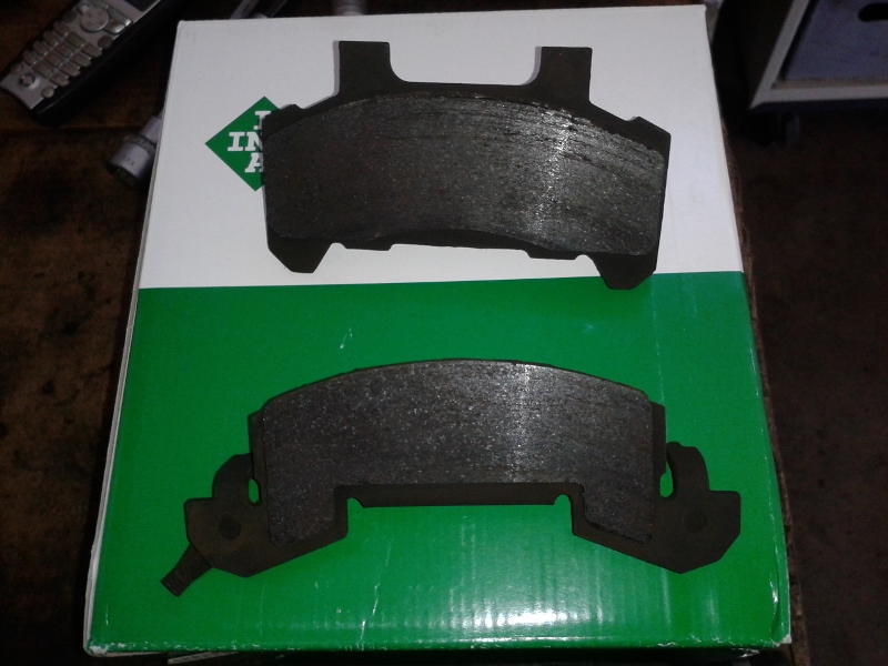

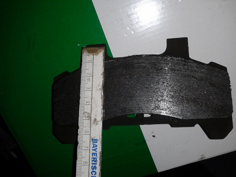

Ich bin seit letztem Jahr November stolzer Besitzer eines 67er Mustang Coupe. Kam aus Amerika. Ist mein erster Mustang, daher kenne ich mich auch noch nicht so gut aus.
Nun zu meinem Problem:
Die Bremsbeläge vorne müssten erneuert werden. (Ausstattung: Vorne Scheibenbremse mit 1-Kolben-Bremssattel, hinten Trommel) Definitiv keine originale Bremsanlage mehr!
Habe auch bereits diverse Händler angeschrieben mit meinem Problem (Velocity Group, KTS, RSB-Parts etc), jedoch konnte mir keiner davon weiterhelfen.
Kann jemand anhand der Bilder erkennen, welche Bremsbeläge in meinem Mustang verbaut wurden?????
Eine Werkstatt, die ich mal angeschrieben hab, meinte, dass es wahrscheinlich MKD 159 oder MKD 289 Bremsklötze sind??!
Ich hoffe jemand kann mir weiterhelfen, da ich mich mittlerweile seit Wochen an diesem Problem rumärgere. :x
Vielen Dank schon mal.
Schöne Grüße aus Bayern
Steffen

Hallo Steffen,
wenn es Dir möglich ist, liefer mal ein paar Bilder vom Bremssattel nach.
Die Bremssättel sind manchmal besser zuzuordnen.
Stehen evtl. Zahlen oder Buchstaben auf den Klötzen oder Sätteln??
Michaela

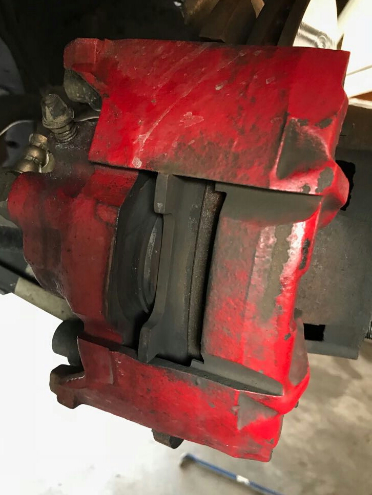

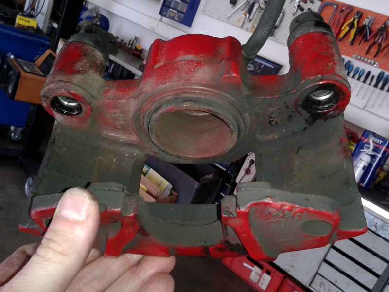

Hallo Michaela,
hier ein paar Bilder von meinem Bremssattel.
Auf dem Bremssattel rechts ist die Zahl "932" und ich meine "1 und 8" zu erkennen. Auf dem linken Sattel "931" und ich meine ebenfalls "1 und 8" zu erkennen. Weitere Zahlen oder Buchstaben sind nicht zu erkennen.
Auf den Bremsbelägen sind keinerlei Nummern oder Buchstaben sichtbar.

Re: Welche Bremsbeläge habe ich???
Beitrag von Michaela_Ddorf »
habe mal gegoogled:
https://www.rockauto.com/de/catalog/che ... e+pad,1684
das müssten sie sein
Michaela
Wenn Du den Baum beim Einschlag siehst, hast Du Untersteuern - hörst Du diesen nur, hast Du Übersteuern.
W.Röhrl
stackx
Beiträge: 12
Registriert: Fr 20. Jul 2018, 13:45
Beitrag von stackx »
Okay. Danke. Sieht meiner Bremsanlage doch sehr ähnlich.
Aber welcher Bremssattel jetzt genau verbaut wurde (Marke, Baujahr etc) kann man nicht rausfinden oder??
Und was heisst das für meine Bremsbeläge?? Meine Scheiben und Bremssattel sind ja noch gut. Ich brauch nur neue Bremsbeläge.
