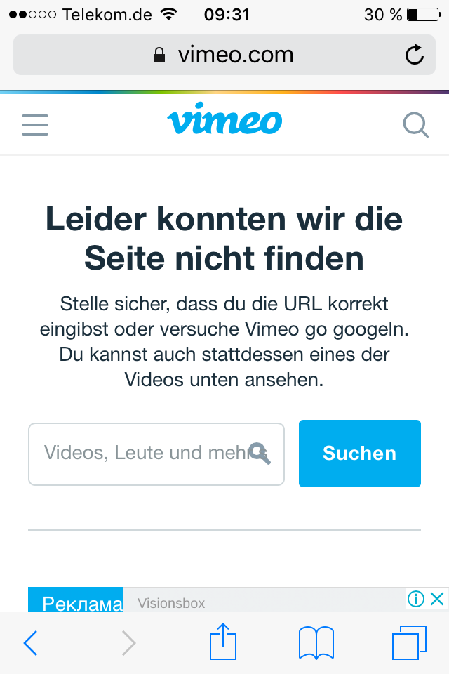

https://vimeo.com/user88582151/review/2 ... f25583a364
Sprit kommt, Funke kommt auch.....
