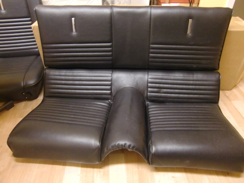

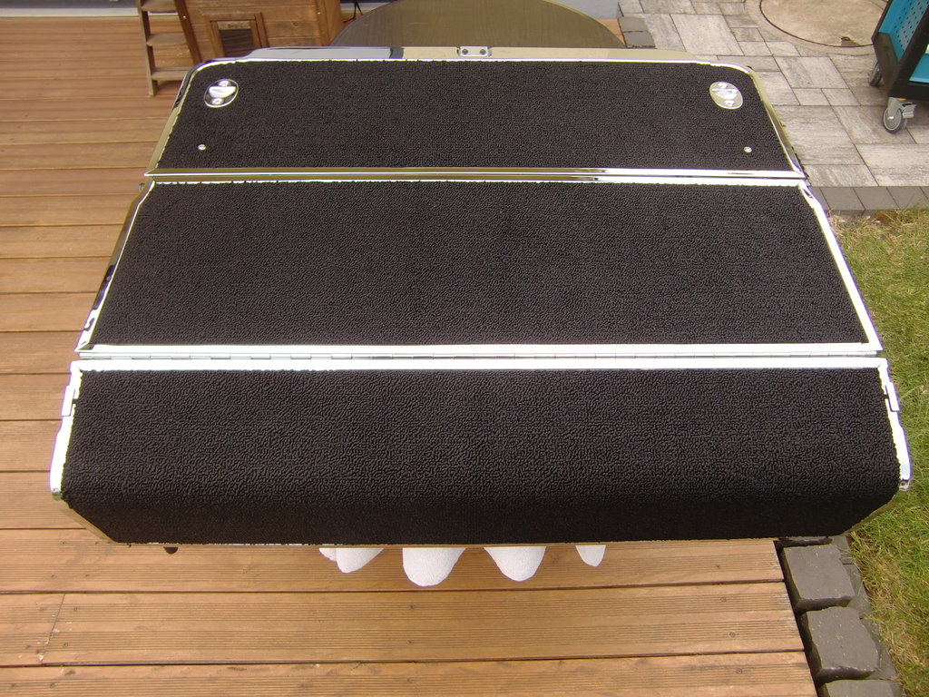

So, heute gibt es ein paar Bilder vom Innenraum. Im Original war mein Auto ja Clearwater Aqua mit einem Aqua Deluxe Interior, aber mit dem türkis/blauen Innenraum bin ich nicht wirklich glücklich, und habe mich gegen Aqua entschieden. Für mich ist ein klassisches sportliches Interior entweder rot oder schwarz, da rot aber nicht zur Aussenfarbe passt habe ich mich für schwarz entschieden, obwohl ich mich eigentlich zur den Originalos zähle. Zur Arbeitsweise ist denke ich schon alles gesagt worden, ich habe alles sorgsam zerlegt die Sitzgestelle getrahlt und gepulvert, die Federkerne waren OK und wurden wie das Folddown entlackt damit die Strucktur erhalten bleibt. Da auch ein schwarzes Interior "zweifarbig" ist wurden die Teile in GM 323N (Charcoal Black Irid) und in RAL 9005 seidenmatt lackiert. Die Sicherheitsgurte sind Originale, die von "Ssnake-Oyl" restauriert wurden. Ich hätte auch Aftermarktteile nehmen können aber da kommt der "originalfetisch" wieder durch...
