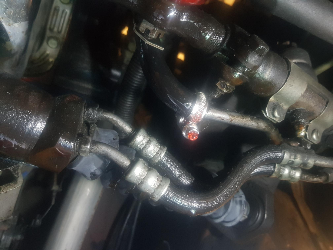

Re: Mustang ölt beim Lenken
Beitrag von joern »
Moin,
es leckt ganz stark beim Lenken auf Anschlag nach rechts aus dem Rückführschlauch von Steuerventil zur Servopumpe.
Beim links einlenken gar nicht mal so.
Naja, jedenfalls war der Schlauch oben trocken
und auf einem drittel vor dem unteren Ende fühlt man ein kleines Loch, aus dem die Soße raus Sabscht.
Macht die Servopumpe tatsächlich einen Druck von 50bar wie im shop manual steht?
Dann ist das bei der Rückführung aber nicht so hoch, weil die Schlauchschellen mit Sicherheit keine 50bar sicher nicht halten würden.
Die untere Aufnahme scheint ohnehin schon gemurkst zu sein, weil normalerweise wohl nur oben eine Schlauchschelle sein sollte.
https://www.velocity-group.de/lenkung/s ... volenkung/
VG, Jörn

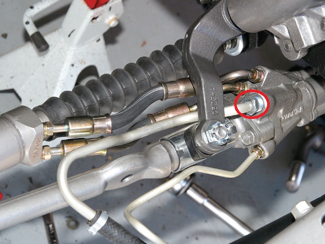

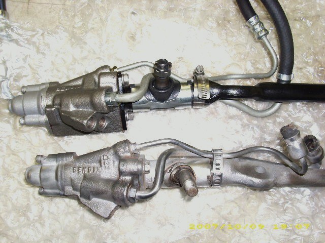

Ringostar1982
Beiträge: 971
Registriert: Do 23. Apr 2015, 12:49
Fuhrpark: 67' Ford Mustang A-Code Convertible
Beitrag von Ringostar1982 »
Habe mir die Fotos mal gespeichert gehabt...
