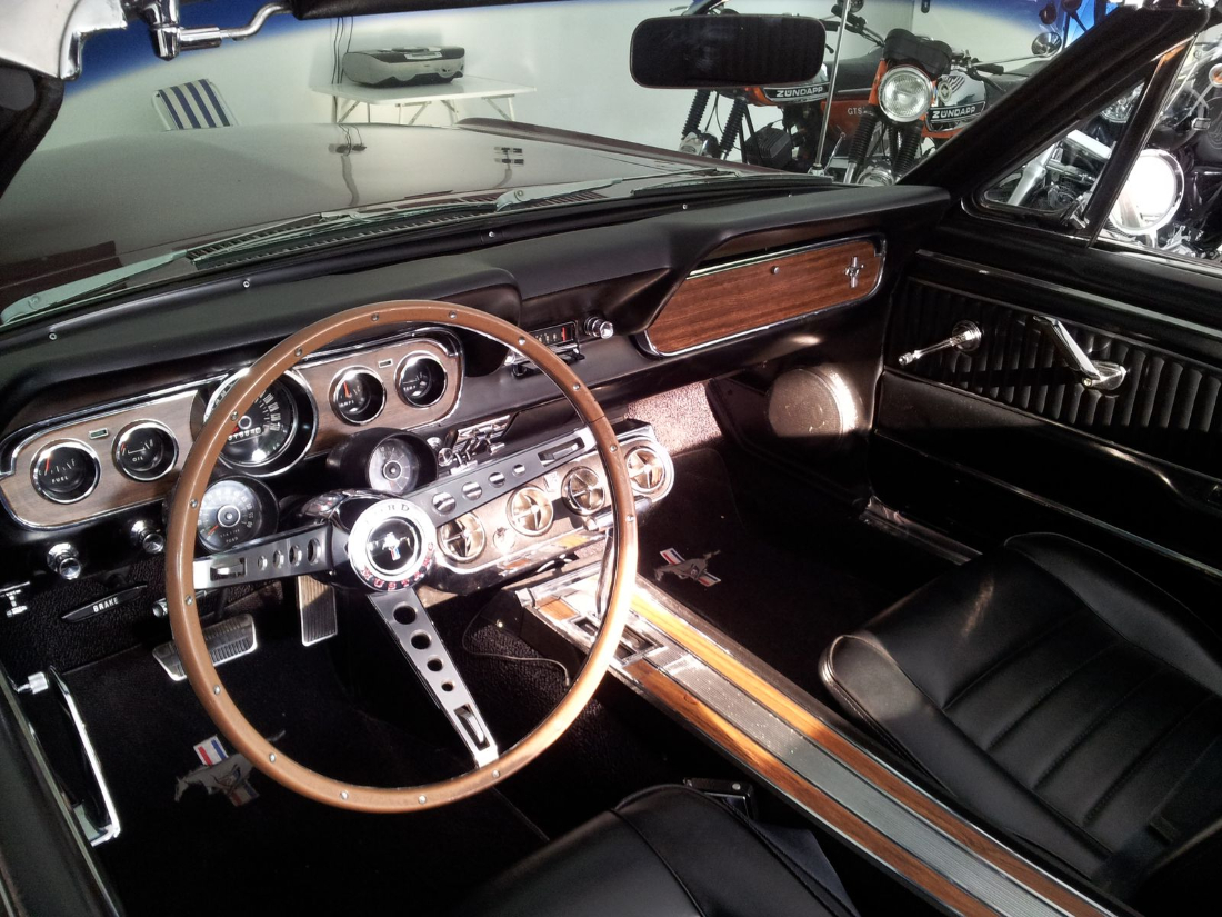

Re: Scott Drake Rally Pac Gauge Housings S7MS-10B960-BK
Moin,
In der Unterseite der "Dosen" sind Löcher. Dort Schrauben Richtung Innenseite stecken. Die Instrumente werden damit
befestigt. Drehzahlmesser links, Uhr rechts. So zumindestens bei meinem originalen Rallypac von `66.
Grüße Christoph
Grüße Christoph
