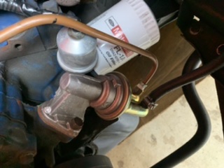

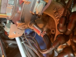

Hi Leute,
wenn der Motor aus ist, ist mein Benzinschlauch derart unter Druck, dass ich den Schlauch nicht annähernd zusammendrücken kann. löse ich die Schelle, spritzt der Sprit in alle Himmelsrichtungen, bis der Druck weg ist.
Benzinpumpe ist 6Monate alt.
Wo liegt das Problem? Pumpe bereits wieder hin?

Hallo
Das ist normal wenn dein Schwimmernadelventil zu und auch dicht dabei ist. Das gleiche gilt für die Benzinpumpe, wenn die Membranventile sauber schließen und dicht sind.
Gruß Norbert

ServusHomerJay hat geschrieben:Hi Leute,
Was passiert einige Stunden später,bzw.am nächstem Tag?

Hi Homer
wo soll da das Problem sein ?? - Das MUSS so sein!
Unsere Ponys arbeiten mit einem Druck von 4-7 psi.
Ja, der Druck sollte auch über eine lange Standzeit gehalten werden - heißt ja nur, dass sowohl Schwimmernadelventil und Benz-Pumpe schön dicht sind.
Andersherum müsstest Du dir sorgen machen.

War mir nur unsicher, da der letzte Schlauch geplatzt ist und der neue sich auch so aufbläht.68GT500 hat geschrieben:Hi Homer
Ggf mal einen besseren verbauen.

Bleibt konstant sovn800 hat geschrieben:ServusHomerJay hat geschrieben:Hi Leute,

Hi Homer,
nutze ausschließlich Kraftstoff-Schlauch, der DIN 73379 entspricht:
- Temperaturbereich: von -20°C bis +90°C
- Berstdruck 30 bar
- Betriebsdruck 10 bar
Bei dem sind mehr als ausreichende Sicherheitsreserven gegeben

Ok, danke Dir68GT500 hat geschrieben:Hi Homer,
- Berstdruck 30 bar
