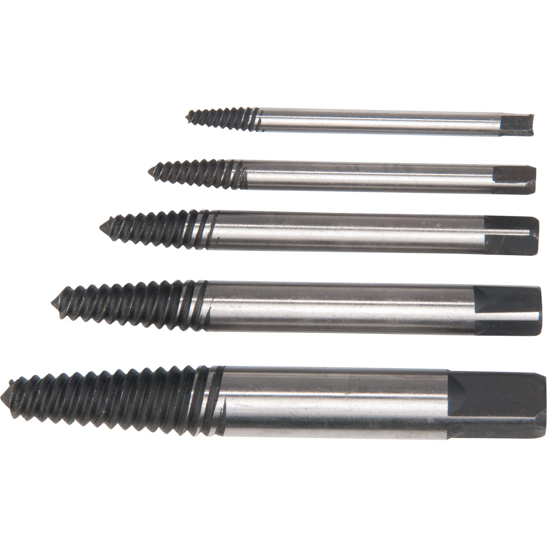

gibt es hier Spezialisten ,die eine Idee haben , einen abgebrochenen Entlüftungsnippel 1/4 Zoll hinten rechts am RBZ herauszubekommen ?
Etwas ragt noch raus.Wäre ja schön ohne den RBZ austauschen zu müssen.

Hallo Ralf , daran habe ich auch als erstes Gedacht , aber der kleinste von denen hat an der Spitze ca.2,5mm , die Hohlschraube weniger als 2mm .Man könnte die zwar etwas aufbohren , aber die Wände werden anschliessend bedrohlich dünn .

Bricht höchstwahrscheinlich 'eh ab!

Mal einen Torx Bit reinklopfen und hoffen...
