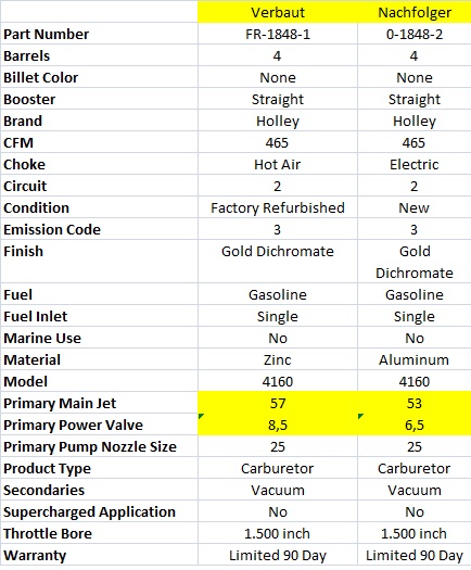

Unterschiede:
1) Die Spritdüse der ersten Kammer ist kleiner
") Das Ventil scheint ebenfalls kleiner zu sein.
3) Beim Nachfolger fehlt das Air Valve der Primär Kammer (soll Benzinblasen nach dem Abstellen des Heißen Motors verhindern)
Die Reparatursätze sind laut Holley Nummer absolut identisch.
Was denkt ihr, kann ich dies so machen? Den Nachfolger kaufen, oder bedenke ich unwissentlich was nicht?

Naja die Überholung hat bei mir letztens 3h gedauert, ist ja keine Raketenwissenschaft. Die Recherche dich wahrscheinlich genauso lang.
Ansonsten 570er Streetavenger oder 600er 4160 normalo Holley, ist ja unterdruckgesteuert, somit passen die cfm.

Bei einem 68er ist der 4100 aber nicht original ;) Da müsste man dann einen 4300 nehmen, sofern es ein J-Code ist. Das würde ich mir aber überlegen, da der 4300 schon eine kleine Diva sein kann, was Kalibrierung anbelangt. Dann lieber Holley.
Wenns nur eine Übergangslösung sein soll, bis der alte überholt ist, würde ich da einen gebrauchten 0815 Edelbrock draufschnallen, 500 oder 600cfm ist als Provisorium ja egal. Das dürfte die billigste Lösung sein und kann man später auch bestimmt wieder gut weiterverkaufen.
