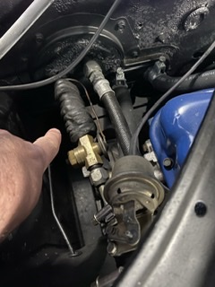

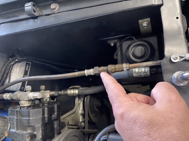

Mach mal bitte ein Foto, damit wir sehen können, wo die Leitung hingeht.jelo68 hat geschrieben:Was genau ist das für ein Teil? Von diesem kam so denke ich das ‚Zahnarzt Bohrgeräusch‘. Ist vorne rechts neben dem Kühler
Jürgen
Jürgen
Jürgen
yab
- Beiträge: 1233
Re: Motor stirbt ab
Auf dem Bild mit dem Luftfilter ist keine Benzinleitung zu sehen, meine ich.
Mein Tipp: der Finger zeigt auf die Benzinleitung (sehr "schräge" Leitungsführung angenommen - aber kuhle "let it swing like a Zahnarztbohrer" Lösung). Wenn man ihr weiter folgt, könnte man auf der einen Seite beim Vergaser und auf der anderen Seite an einer elektrischen Benzinpumpe landen. Denn: wenn das die Benzinleitung ist, wird nicht über die originale, mechanische, vom Motor getriebene Pumpe gefördert.
Es könnte sich aber auch die Hochdruckleitung zur nachgerüsteten Scheinwerferreinigungsanlage handeln.
Um es wirklich zu sehen: wie die Kollegen schon sagen. Luftfilter runter und bessere Bilder machen.

Re: Motor stirbt ab
yab hat geschrieben:Auf dem Bild mit dem Luftfilter ist keine Benzinleitung zu sehen, meine ich.
Es könnte sich aber auch die Hochdruckleitung zur nachgerüsteten Scheinwerferreinigungsanlage handeln.![]()
Danke ja ich schiess morgen ein paar Fotos wenn es heller ist
- JMS Bavaria
- Beiträge: 2290
Re: Motor stirbt ab
Morgen,
da Du eine Klima hast, könnte es auch die zweite Leitung vom Kondensator sein. Mal abwarten, was die Bilder zeigen.

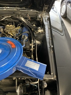

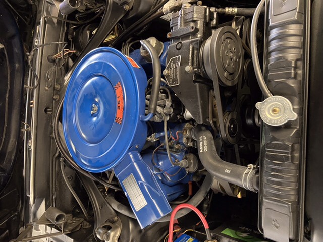

Hallo miteinander. Vielen Dank für alle Meldungen.

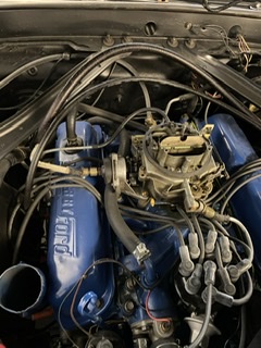

Anbei noch Fotos vom Motorraum, ohne Luftfilter, soeben geschossen
Kommt in paar Minuten, etwas mühsam vom PC, Bilder zu gross... Muss das mit dem Handy machen...

Re: Motor stirbt ab

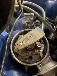

Die Details vom Vergaser und Zündung
- 87E5BF66-C91F-4E1E-8320-1D6B2B68D498.jpeg (33.65 KiB) 762 mal betrachtet
- 03BF0B63-22E4-4334-B6DD-B6712FAB2BDB.jpeg (34.34 KiB) 762 mal betrachtet
- 8CA4A2D4-5C5B-4955-848F-C1E342714FA2.jpeg (37.11 KiB) 762 mal betrachtet
- 04A056C7-476E-43F5-BACA-849DBC539B35.jpeg (41.74 KiB) 762 mal betrachtet

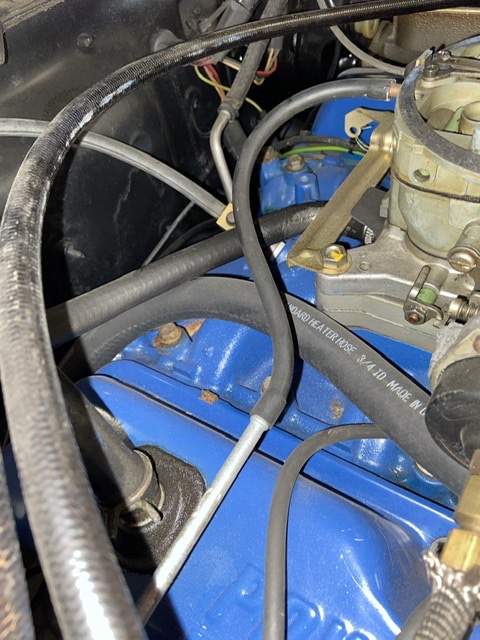

2 Bilder dieses Schlauches. Er geht (immer von vorne her gesehen) rechts vorne hinter dem Luftfilter durch und endet hinten links an dieser dicken Molasse (Siehe mein Finger). Alles scheint dicht
- Bild gestern vorne rechts
- 55AE0636-0B13-4A83-B9B9-9A5C915FF4FC.jpeg (88.09 KiB) 755 mal betrachtet
- Bild heute wo diese zischende Leitung hinführt
- 042C4144-42EC-48E5-A350-AEB8A65D9CF2.jpeg (31.51 KiB) 755 mal betrachtet

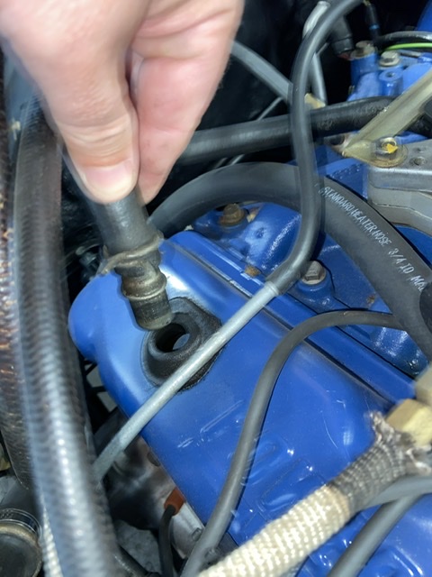

Riecht nach Benzin auf der Beifahrerseite, im Motorraum und auch im Innenraum. Dieser Schlauch (hinten links) war nur lose reingesteckt. Relevant?
- 06A9D86A-C7AD-479C-A5AA-5CE18EBDE940.jpeg (128.37 KiB) 750 mal betrachtet
- 97317F98-2570-4A61-9EB8-712DFE09B642.jpeg (99.09 KiB) 750 mal betrachtet
