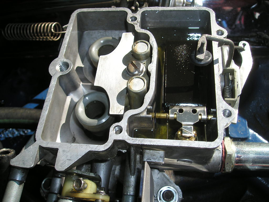

Nach dem Überholen und erstmaligen Starten habe ich die Schwimmerkammer kontrolliert.
Meines erachtens ist der Füllstand zu hoch,( Schwimmer wurde trocken voreingestellt.)
Füllhöhe liegt bei ca. 1,5cm - gemessen von Oberkante Vergaserdeckel zu Schwimmer ( nach unten ca.4 cm Füllhöhe ) :shock:
Nach erneuten Starten hatte ich eine Benzindunstwolke oben am Vergaser, als ob er übergelaufen ist.
Weiss einer Rat, wo das Problem liegen könnte ?

Hallo Mario und Patrick,
Danke euch beiden ermal für das Feedback,
Schwimmer habe ich vor Einbau geprüft, ist eigendlich dicht, werde ihn aber trotzdem mal austauchen. Der Vergaser ist schon öfters mal abgesoffen.
Schwimmernadelventil incl. Nadelsitz ist neu.
Das Bild zeigt den Füllstand nach dem ersten starten und Motorlauf, :oops:
Danach, beim zweiten Versuch, kam eine Benzinwolke aus dem Vergaser, und die Deckeldichtung war nass. :?
Werde morgen nochmal schauen, ansonsten kommt der neue drauf.

Problem gelöst,
Schwimmerstand nach Vorgaben eingestellt. Hatte noch nicht mal ganz den Schlüssel rumgedreht, da sprang er schon an. :D
Läuft im Stand sehr sauber. Hat sonst schon rumgezickt, als ich eine Fahrstufe eingelegt habe. Ist wohl dann immer fast abgesoffen.

Hugo89 hat geschrieben:Was hat er den gemacht, wenn du die Fahrtufe eingelegt hast? In wie fern hängt das mit dem Schwimmer zusammen?
Das einlegen der Fahrstufe hat bewirkt, das der Motor fast abgewürgt wurde. Ebenso im Fahrbetrieb, stand ich an einer Ampel ging der Leerlauf in die
Knie, gab ich Gas beim anfahren , kam fast nichts. Stellte ich den Leerlauf höher, patschte der Motor, und eines Morgens beim
Starten, lief der Vergaser komplett über. Schwimmerstand passte nicht. Benzin stannd immer ca. 1,5 cm unter dem Vergaserdeckel.
