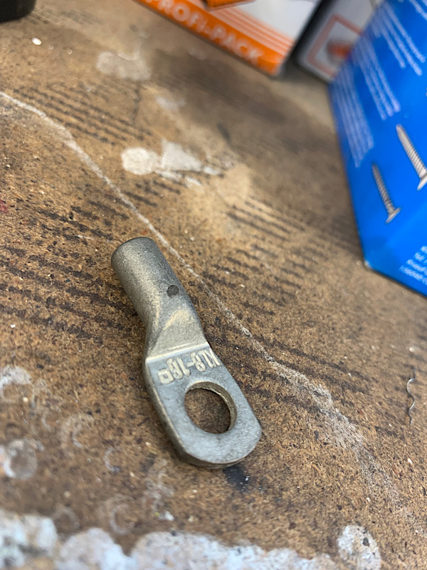

kurze Frage zu der Elektrik:
Hat jemand einen guten Onlineshop für KFZ-Elektrik?
So wie Kiri das sagte, ein Kabel mit 5-6 mm Durchmesser, liegt bei ca. 20mm2 Querschnitt. Auf die Schnelle habe ich nur Kabel bis 100 Grad Einsatztemperatur gefunden…
Hierzu brauche ich dann zwei Ringkabelschuhe in passender Größe.
Ich glaube, dass ich sowas im Baumarkt nicht mehr bekomme, schaue nächste woche mal.

Also bitte so kompliziert ist es nicht besorgt euch richtige kabelschuhe. So ein Kabel gibts im Baumarkt. Mit Schraubstock pressen und schrumpfschlauch drüber, fertig!

kiri67 hat geschrieben:Also bitte so kompliziert ist es nicht besorgt euch richtige kabelschuhe. So ein Kabel gibts im Baumarkt. Mit Schraubstock pressen und schrumpfschlauch drüber, fertig!
Ich weiß es nicht mehr so genau aber das Ritzel des Anlassers stand etwa 13mm ab. Wenn es rausfährt dann passt das mit den 19mm zum Zahnkranz. Die 9mm Abstand sind wohl exotischer mit der 164 Tooth Flexplate. Micha 68GT500 hat hier eine Menge darüber geschrieben.
Hallo Kiri,
Schraubstock mit Schrumpfschlauch kannst Du nicht mit einer Fachgerechten Krimpung vergleichen, geht bestimmt auch , würde ich aber nicht empfehlen.
Bei mir nebenan, machen die das für etwas in der Kaffeekasse, und dann ist es perfekt!

Ich habe hier die Presszange für Kabelschuhe liegen, da ich im Alltag das Ding auch brauche. Wenn es jemand richtig gepresst haben will kann das auch mal ein Elektriker um die Ecke, oder ich :lol:

Ich hab mir bei einer online-Auktionsplattform eine China-Kopie der Klauke K05 für unter 20 Euronen gekauft. Die ist nicht so super wie das Original (hätte ich auch nicht erwartet), stellt aber recht ordentliche Crimpverbindungen her - allemal besser als der Schraubstock. Außerdem sind mir Sechskantpressungen, wie bei der Klauke oder dem China-Clone, sympatischer als andere Methoden wie die Dornpressung, etc.
Für regelmäßige oder gewerbliche Nutzung ist eine (leider sauteure) echte Profi-Zange natürlich die deutlich bessere Wahl.
Die 35 mm² und 50 mm² Crimpungen für ein paar Trennschalter konnte ich mit dem Billigteil jedenfalls recht gut herstellen.
