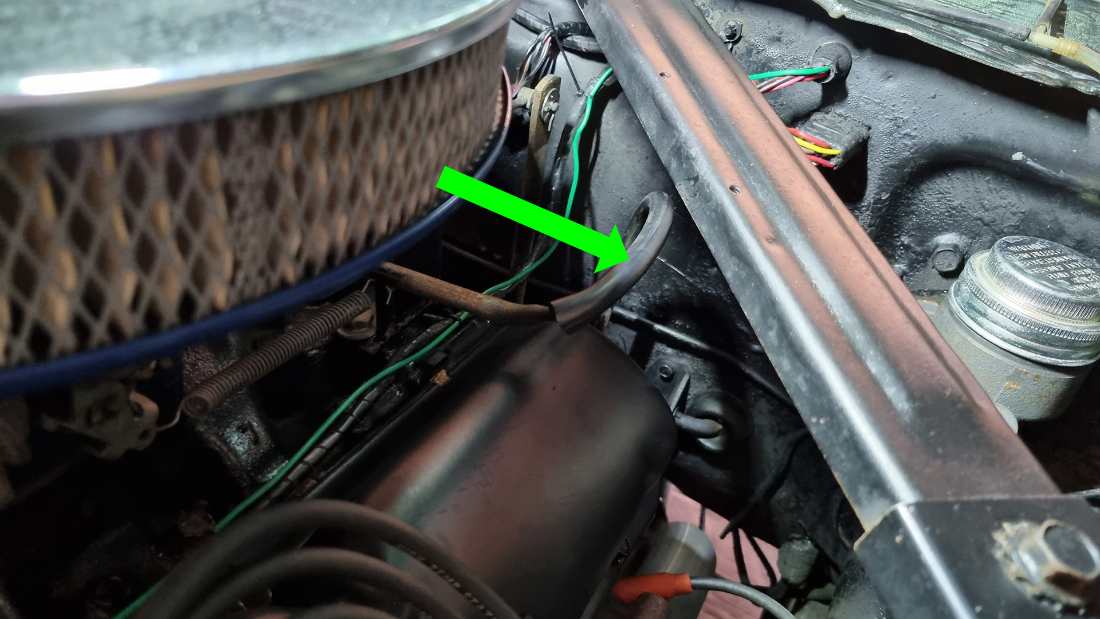

Das einzige Problem was ich noch habe ist das ich einen porösen Schlauch entdeckt
habe, der jetzt 2 mal abgebrochen ist. Das Getriebe hat dann nicht mehr hochgeschalten
und der Motor lief sehr unrund. Schlauch drauf und es ging wieder. Er verbindet
wohl Motor mit Getriebe, bin mir aber nicht so sicher. Eine Art Unterdruckschlauch?
Weiss jemand die Funktion? (siehe Bild)

Hast Du schon richtig erkannt... der Schlauch geht zum Modulator vom Getriebe. Neuen Schlauch dran und fertig....
