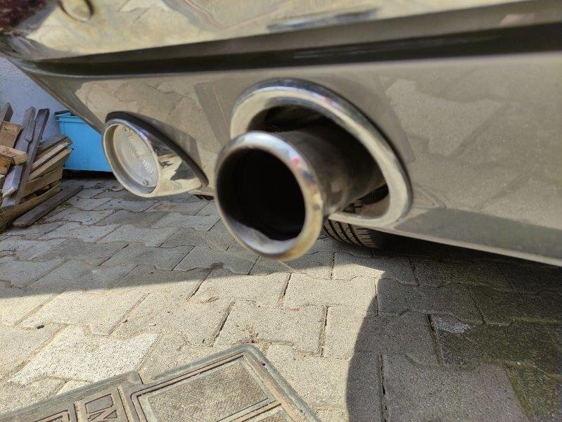

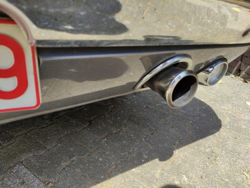

Re: 2,5 Zoll Trumpets für 1965er GT Heckblech
Hi zusammen,
als ich mein 65er GT Cabrio gemacht habe wollte ich auch den original (ähnlichen) Look aber mit einer 2,5" Anlage.
Ich habe damals die 2,5" Achsbögen von Flowmaster verwendet und die Repro Endstücke einfach an der Stelle gekappt, an der sie 2,5" Innendurchmesser haben.
Zuletzt noch das dämliche Gitter herausgeschnitten und auf die Endrohre geschweißt.
Resultat sieht so aus: Sind seit 2001 so - bin zufrieden mit dem Look und Funktion
Hi Michael,
genau so habe ich das schon mal gesehen
Vielen Dank für Deine Info, auch hinsichtlich des Gitters!!
