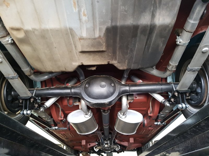

Hier ist noch mit 2" Anlage, die Aufhänger sind gut zu sehen.
Mach mal ein Bild von deinen Aufhänger,

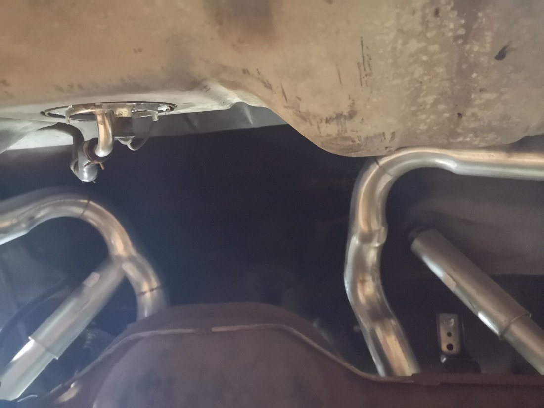

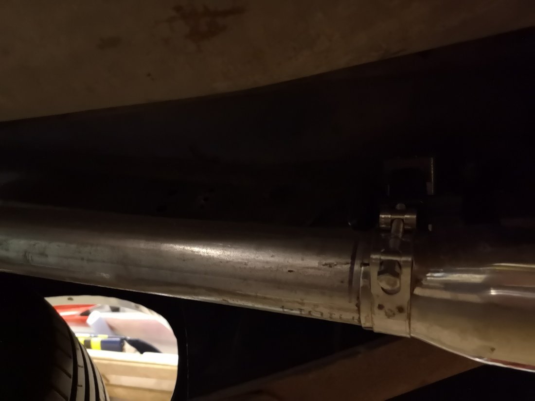

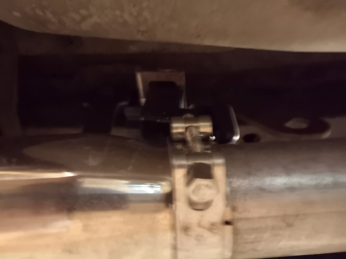

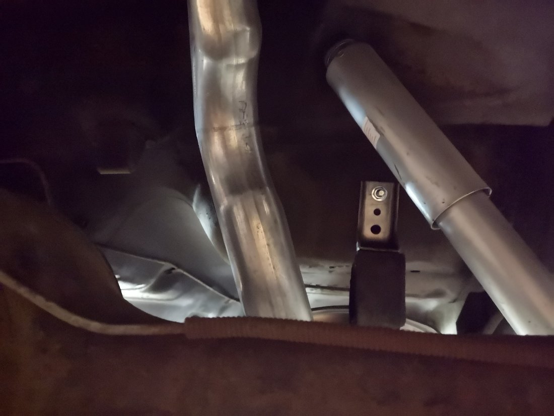

Re: Neue Auspuffanlage und ein Dröhnen

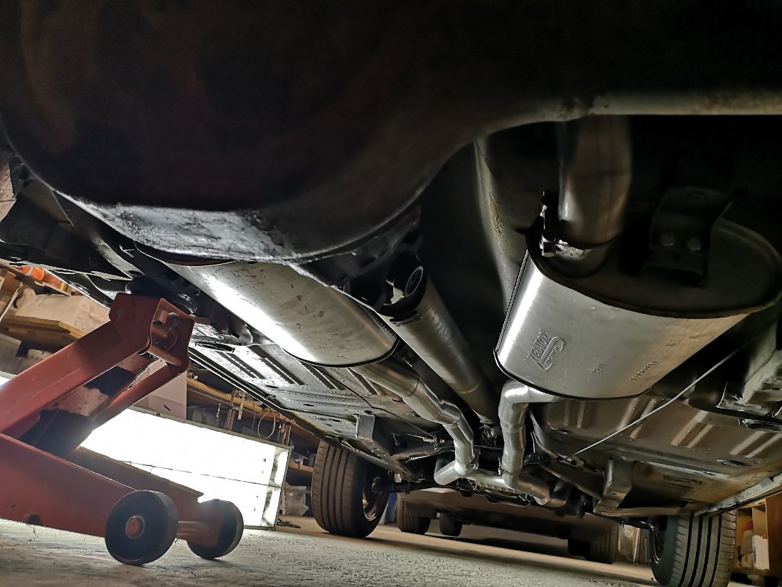

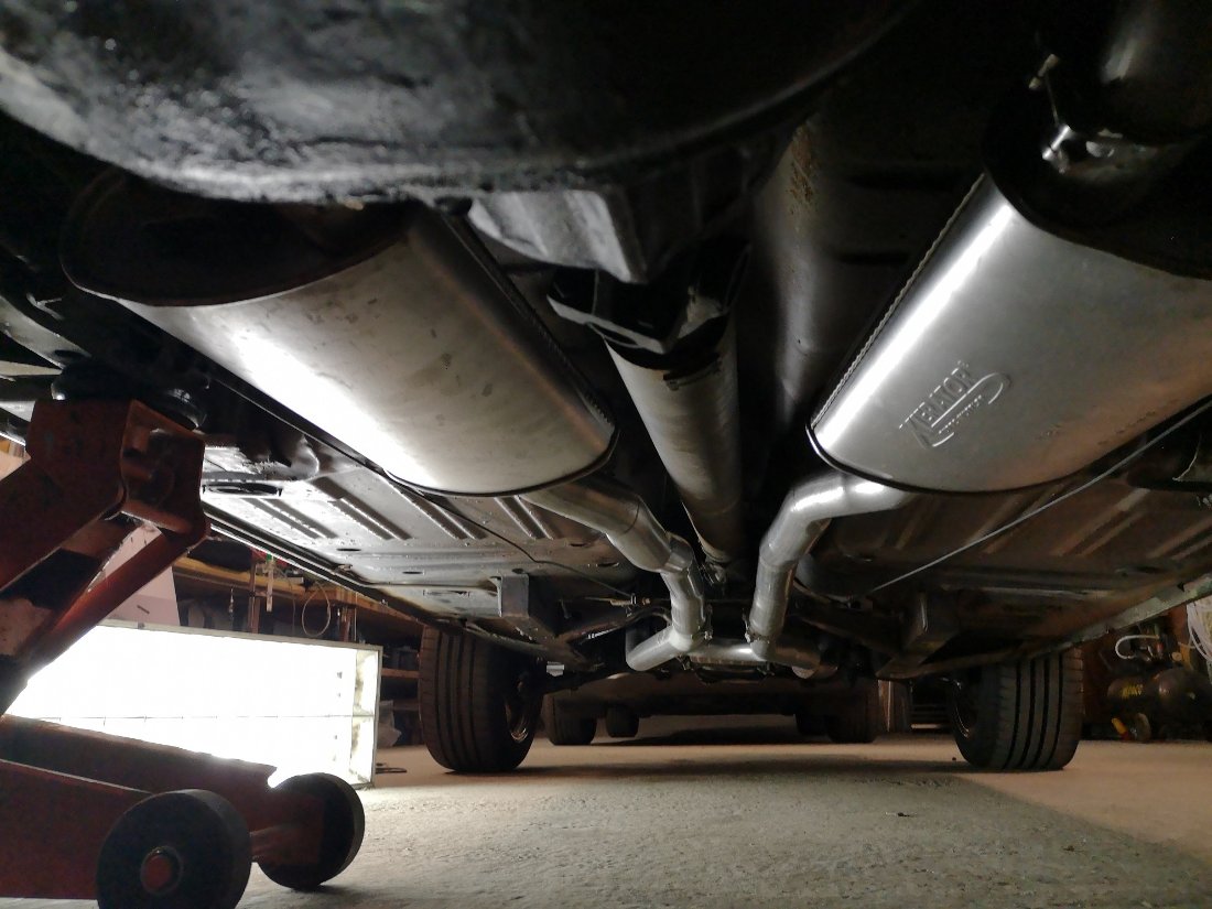

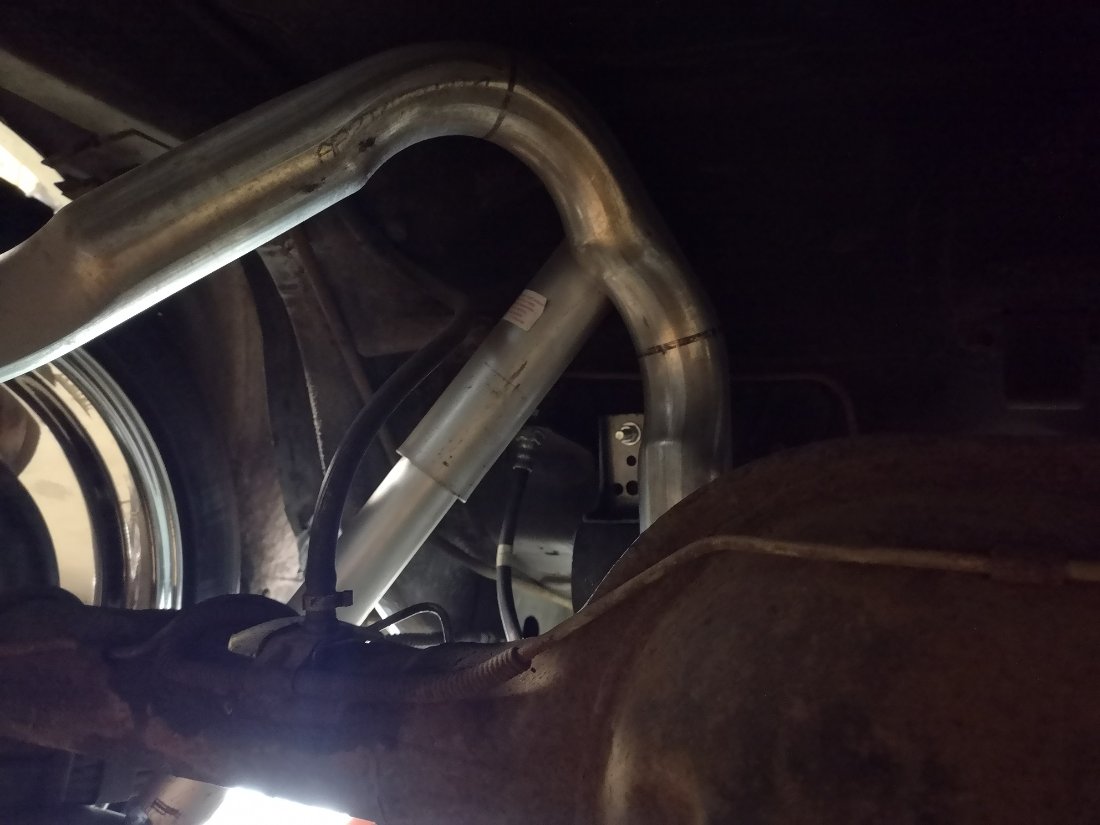

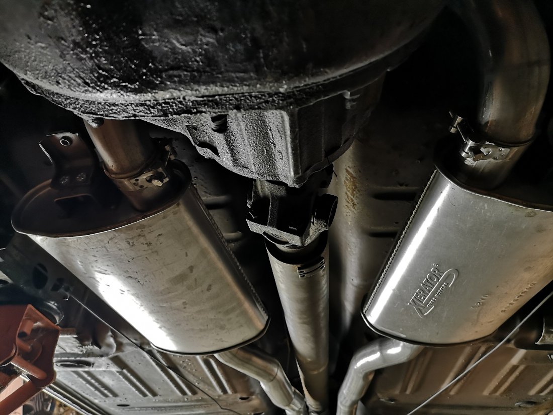

Habe ein paar Bilder gemacht.
- IMG_20220819_150126.jpg (95.1 KiB) 1807 mal betrachtet
- IMG_20220819_150116.jpg (56.91 KiB) 1807 mal betrachtet
- IMG_20220819_150105.jpg (67.44 KiB) 1807 mal betrachtet
- IMG_20220819_150056.jpg (95.59 KiB) 1807 mal betrachtet
- IMG_20220819_150046.jpg (136.04 KiB) 1807 mal betrachtet
- IMG_20220819_150044.jpg (161 KiB) 1807 mal betrachtet
- IMG_20220819_150035.jpg (87.64 KiB) 1807 mal betrachtet
- IMG_20220819_150028.jpg (157.49 KiB) 1807 mal betrachtet
- Braunschweiger
- Beiträge: 3557
- Fuhrpark: Ford Mustang
Das sieht unverdächtig aus wenn du die Möglichkeit hast, die Anlage heiß fahren, die Schellen lösen und an der Anlage rütteln und dann wieder festziehen, eventuell ist sie nur verspannt.
Das andere was helfen könnte wäre auf der Bodenwanne unter dem Teppich Alubutyldämmung, punktuell zu kleben, ich habe das bei meinen Pickup getan und es ist erstaunlich ruhig geworden, kein Blechgeschepper mehr, habe aber lange mit mir gerungen das zu tun, bin eigentlich kein Freund davon.
