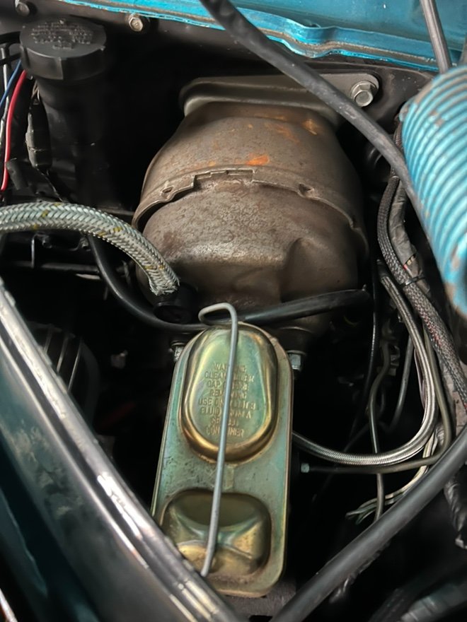

da bei mir in kürze ein Motorwechsel ansteht möchte ich in dem Zuge meinen BKV etwas aufhübschen (ist ein wenig Flugrost dran).
Welche Farbe hatte der original BKV im 68ger Mustang?
Bremsanlage ist 2-Kreis mit BKV vorne Scheibe hinten Trommel.
Danke und Gruß Markus

Hi Markus,
es kommt darauf an, welcher BKV verbaut wurde - Midland oder Bendix.

Hallo Michael,
der Midland hat eine Schelle außen herum der die beiden Hälften zusammen hält? Richtig?
Dann ist bei mir ein Bendix verbaut.

Hi Markus,
Bendix ist ganz easy - semi gloss black.

Der Midland war bei mir auch semi gloss black.

hier ein Foto....mit semi gloss black hatte ich nicht gerechnet :)
Semi gloss black ist doch das gleiche schwarz wie der Motorraum?

Whity71 hat geschrieben: ↑Di 4. Apr 2023, 19:07 Hi,
Gruß Markus
Richtig

Hab meinen ähnlich aussehenden BKV im eingebauten Zustand mit Hammerite Rostschutzlack 2 in 1 schwarz matt (den ich rumliegen hatte) eingepinselt. Kann direkt auf Rost aufgebracht werden. Hält jetzt vier Jahre und sieht ordentlich aus.
