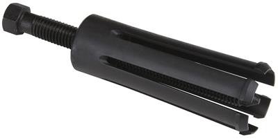

Mein 3 Gang Schaltgetriebe ist am Getriebeausgang undicht und es wummert beim Beschleunigen.
Der Verdacht liegt auf ausgeschlagenen Kreuzgelenken und der Getriebehals Buchse.
Hab die Kardanwelle ausgebaut aber mir fehlt das Werkzeug um die Buchse aus dem Getriebehals zu bekommen.
Hat zufällig jemand so einen Buchsenzieher rumliegen?
Kosten in den Staaten über 200$ +Fracht
Hat jemand eine andere Idee das Teil raus zu bekommen ohne das Getriebe zu zerlegen?
Danke schonmal

Endstück abschrauben und von innen ausschlagen.

Jo das wollt ich mir mit dem Werkzeug ersparen weil ich alles mit Jackstands, unterm Auto liegend mache.

Ich kenne niemanden, der sich das Werkzeug gekauft hat..... wie du sicher auch in dem anderen fred gelesen hast

Getriebehals ist ab. Hat alles gut geklappt.
Simmerring und Hülse sind auch raus.
Nun nur auf Ersatz warten und wieder alles zusammen setzen

Mein Reden,....
Du wirst nie wieder an das Werkzeug denken.
Denk an die Gehäusedichtung.... und die nur an einer Seite nachher mit Dichtmasse wieder einsetzen....
