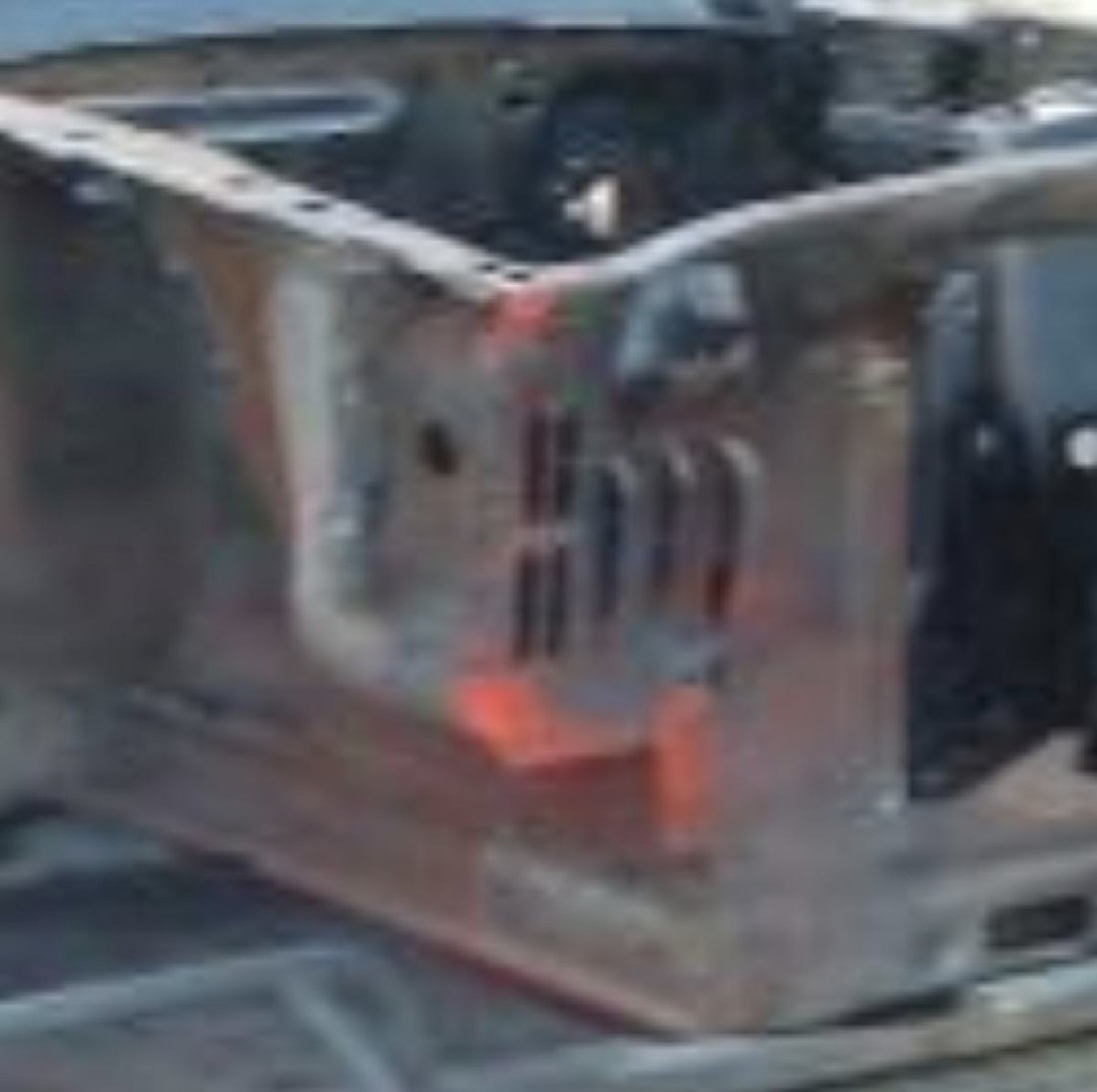

Übrigens 17.08.64!!!
Sieht dein Frontblech so aus??
Das würde mich sehr wundern......

So als Richtwert kann man sich merken unter 225000 in Dearborn und 125000 in San José 64,5. Mw alle vor dem 31.07 gebaut. Deiner ist n klassischer früher 65er. Damit wird er noch ganz viele 64,5ee Merkmale haben (zb Aufnahme Reserverad und andere Bleche, Teppich, )Pascal2311 hat geschrieben: ↑Sa 9. Dez 2023, 12:27Kühlrippen sind vorhanden.
Was erklärt dann die niedrige Unit Nummer?
Der Threadstarter hatte eine 7xxxxx
Meiner hat 3xxxxx
Oder hatte jedes Werk immer bei 1 angefangen?
Ja genau ist ein San José Auto.
