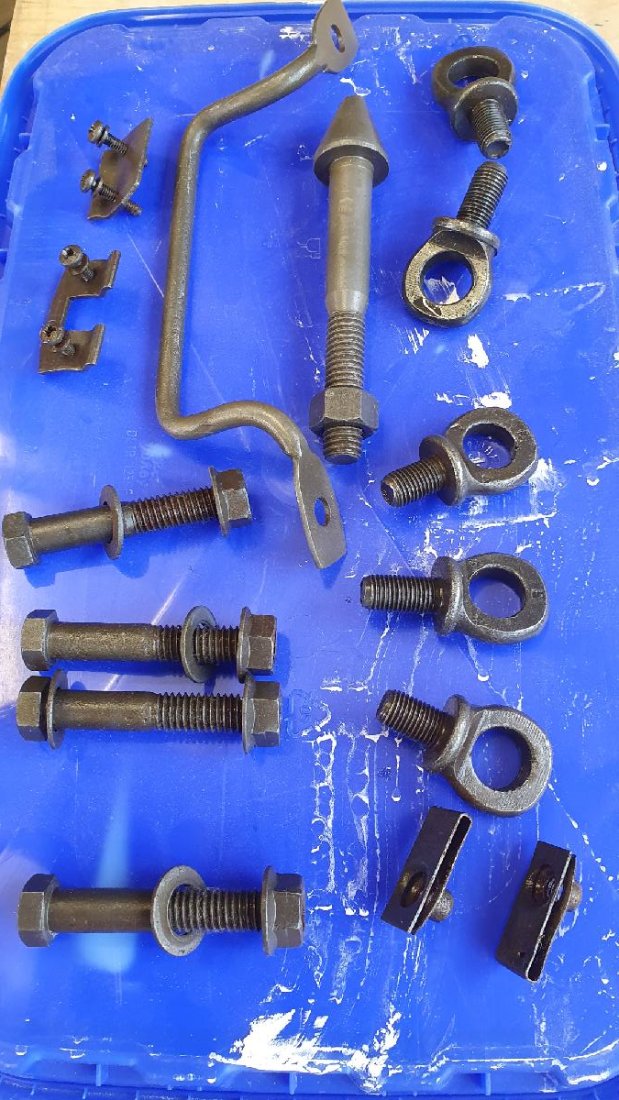

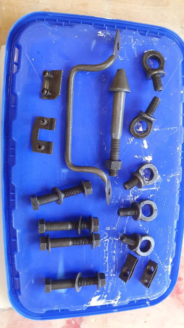

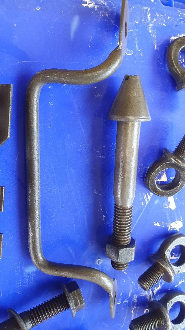

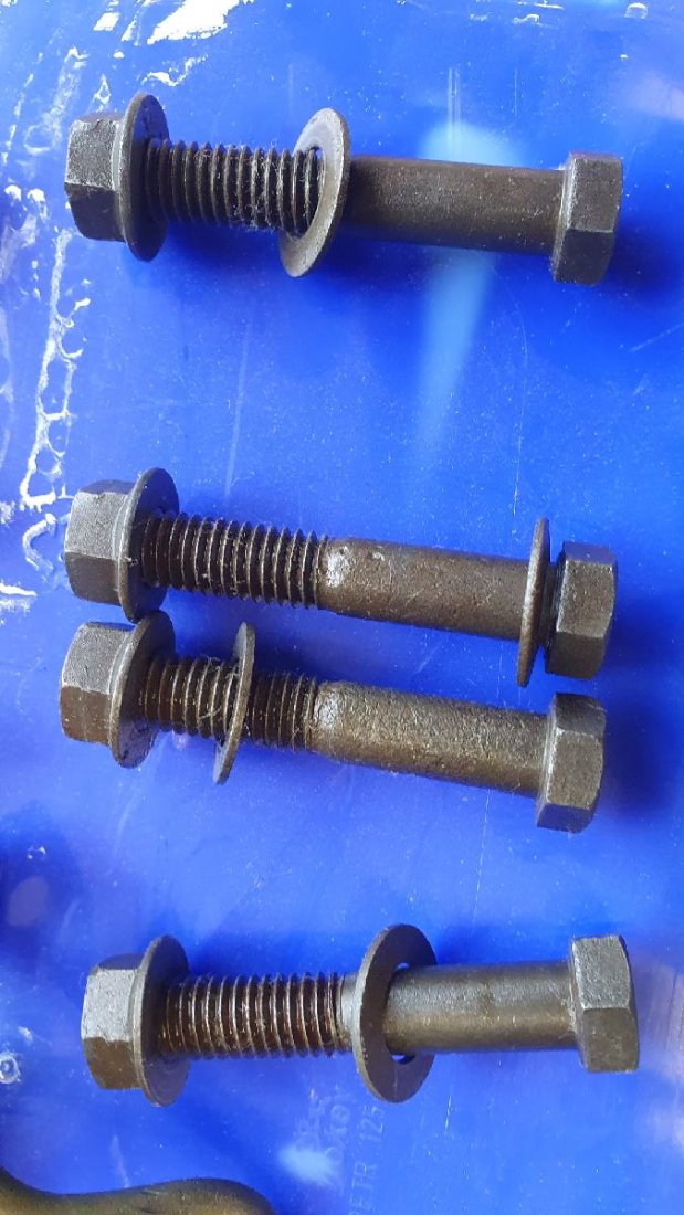

So sieht das dann aus:
- 20240320_172855_resize_75.jpg (145.73 KiB) 1710 mal betrachtet
- 20240320_172903_resize_66.jpg (166.49 KiB) 1710 mal betrachtet
- 20240320_172918_resize_2.jpg (124.75 KiB) 1710 mal betrachtet
- 20240320_172847_resize_81.jpg (138.05 KiB) 1710 mal betrachtet
