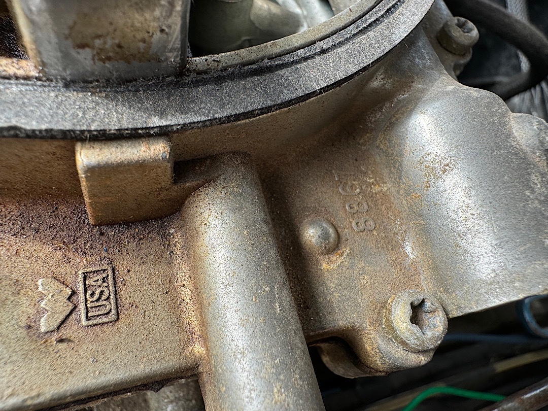

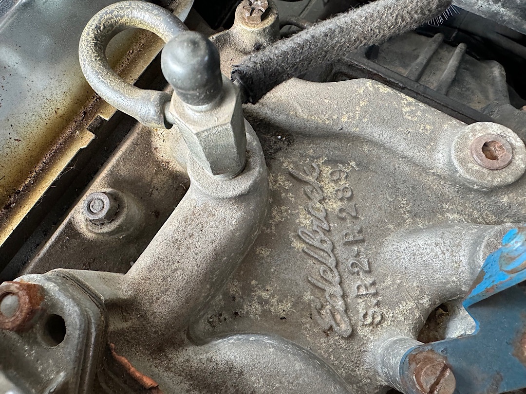

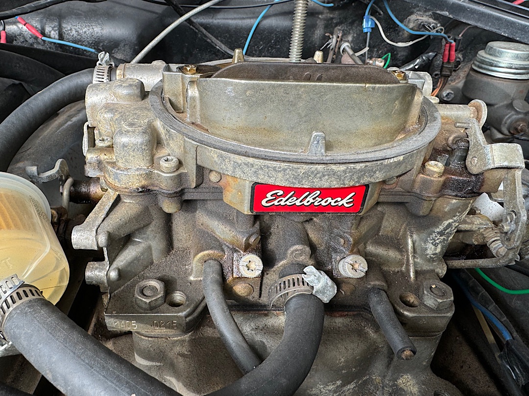

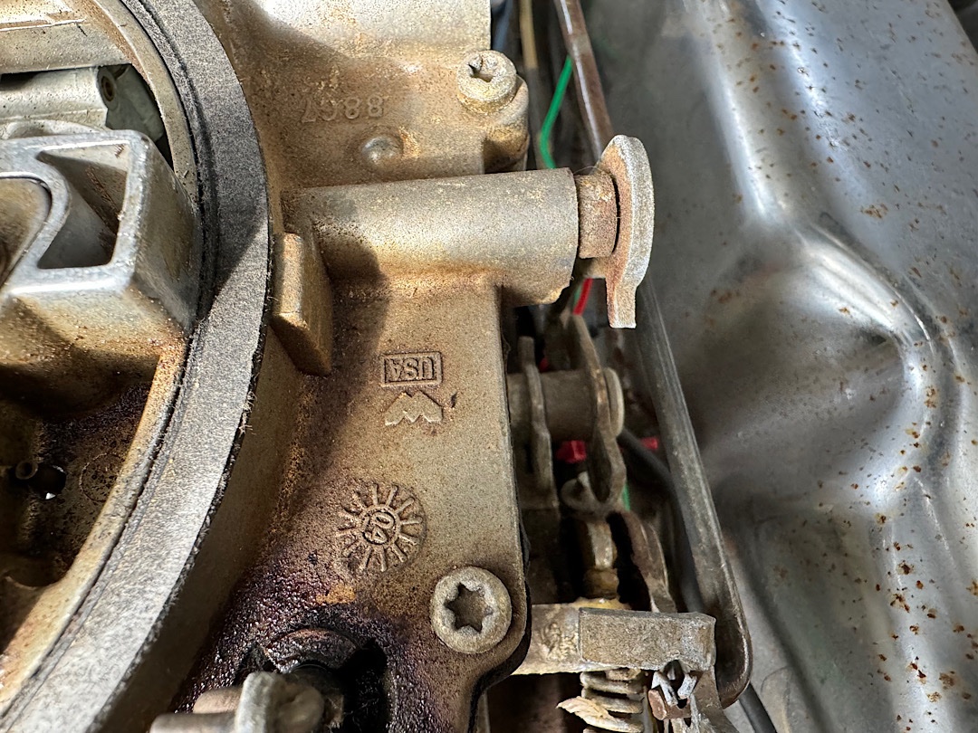

Wie Christoph schon vorgeschlagen hatte hier mal ein paar Fotos vom Vergaser und der „Ansaugspinne“?
Wie gesagt nimmt mein Mustang so ca. 20 Ltr/100 km. Nicht das es mir nicht bewusst gewesen wäre, das ein V8 von 1966 kein Sparwunder ist und das stört mich auch nicht extrem. Aber wenn dies eine Folge von schlechter Kombi zwischen Motor und Vergaser oder falscher Einstellung ist, muss das ja nicht sein.
Sieht das soweit gut und passend aus? Was sagt ihr dazu?

Es ist ein Edelbrock mit 600 cfm verbaut. Im Ausliefungszustand ist er viel zu fett konfiguriert. Auf dem kleinen 289er reicht ein 500 cfm Vergaser vollkommen (auch wenn die Sekundärstufe unterdruckgesteuert ist…). Selbst die Autolite 4100 hatten „nur“ 480 cfm.
Ich hatte beim Kauf selbst einen 600er montiert - dieser wich dann einem Edelbrock 1403, der irgendwann auch noch mit der Lambdasonde optimiert wird. Bei der Vergaserwahl gibt es viele Möglichkeiten - Edelbrock/ Holley/ Summit - der der originale 4100.
Grundsätzlich würde ich mit der Zündung anfangen:
- ZZP
- Kontakte? Evtl. auf Pertronix umbauen
- Zustand der Komponenten
Danach an die Abstimmung des Vergasers gehen.
viewtopic.php?t=14234&hilit=Konfiguration
Und wie gesagt: Nicht nach dem Tacho gehen. Volltanken 100KM nach GPS fahren - wieder volltanken…

Ok, da haben wir schon einen Grund für den erhöhten Verbrauch gefunden.
Der C-Code hat original einen Autolite 2100 Vergaser mit der entsprechenden originalen 2V Ansaugbrücke.
Jetzt ist ein Edelbrock 1405 mit einer 4V Ansaugbrücke verbaut.
Dazu kommt noch die Tatsache, das die Edelbrock Vergaser zu 99,9% out of the Box verbaut werden, ohne die Bedüsung auf den Motor anzupassen.
Edelbrock bestückt die Vergaser ab Werk grundsätzlich mit zu großen Düsen, damit laufen die Motoren sehr fett und verbrauchen mehr, als es nach einer optimalen Abstimmung möglich wäre.
Grundsätzlich darfst aber keine Wunder erwarten, denn der 1405 ist trotzdem zu groß für einen C-Code, sofern die Zylinderköpfe noch original sind.

Ich würde das jetzt nicht mal eben den Vergaser tauschen.
Auch ein 1405 braucht auf einem 289/302 beim cruisen keine 20L. Ja vielleicht 1-2 Liter mehr wie ein 500cfm, aber nicht die Welt.
Der Vergaser braucht dringend eine Reinigung und einen Dichtsatz.
Das Auto hat einfach 20 Jahre Wartungsstau und gehört einmal richtig instandgesetzt.
Wie soll beispielsweise bei der Zündspule und der Verkabelung noch ein einigermaßen nützlicher Zündfunke entstehen:
viewtopic.php?t=40370&start=17
Mein Rat an Mark wäre da einmal durchzugehen und dann läuft das Auto wieder ordentlich.
Neue Zündkerzen, Kabel, Spule, Unterbrecher einstellen / ersetzen, Vergaser überholen...eine große Inspektion.
Sonst ist das eine endlose Baustelle.
