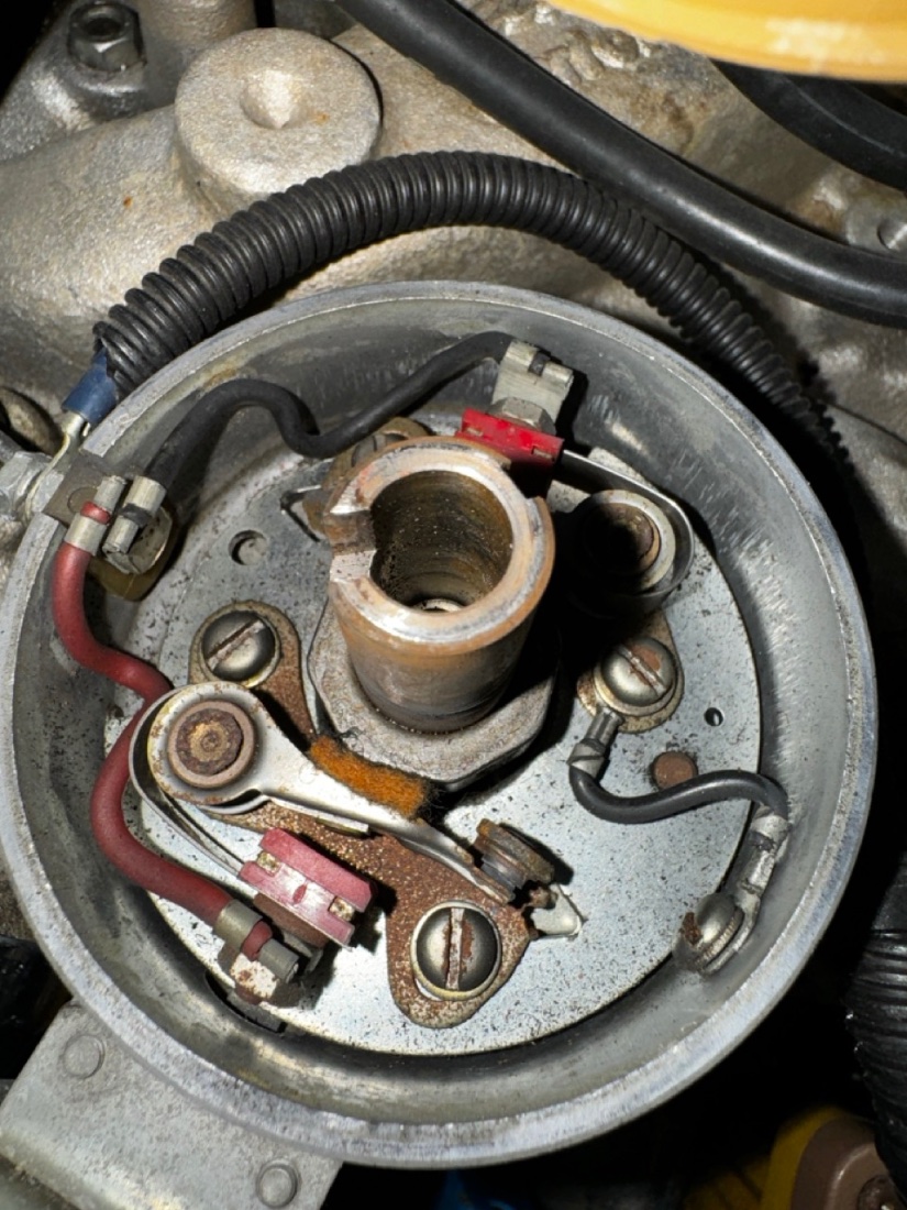

Hallo zusammen, ich stehe gerade vor der Entscheidung neue Points zu kaufen, oder auf elektronische Zündung umzustellen. Jetzt ist die Frage, ob es von Pertronix für einen Accel 34201V mit dual Points und Vakuum überhaupt ein Kit gibt. Vielleicht hat ja jemand den gleichen Verteiler drin und schon umgestellt?

es wäre viel, viel sinnvoller einen originalen Verteiler mit einer Pertronix auszurüsten, Grund ist einfach, dass bei dem Accel die Unterdruckverstellung fehlt.

Hi Michael,
eine Unterdruckverstellung hat der Accel schon, aber ich habe mich jetzt trotzdem für ein Autoline D415 von Rockauto entschieden, in der Hoffnung, dass dort eine Pertronix rein passt. Das wird hoffentlich wirklich ein originaler aufgearbeiteter sein, denn mein Mustang kam schon mit dem Accel.
