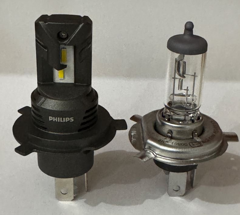

Also wenn ich das richtig gesehen habe, dann gibt es die H4 LED als P6000 und P6000 Boost für den Mustang mit Zulassung.
Die Variante Boost soll mit 13,5 cm von der Abmessung etwas kleiner sein als die P6000 mit 16 cm, wobei hier die Angaben von LxBxH unterschiedlich gemacht wurden, somit alles etwas verwirrend dargestellt.
Wer so ein Teil schon mal in den Händen hielt, kann vielleicht sagen, ob eine Länge von 13,5/ 16 cm möglich ist, kommt mir bisschen viel vor.
Wenn sich meine Vermutung bewahrheitet, dann ist die Variante Boost 2,5 cm kürzer was hoffentlich bei den knappen Platzverhältnissen von Vorteil ist.

Die Pro6000 Boost HL ist gleich groß wie die "Philips Classic" und im Vergleich zu einer H4 sieht das dann so aus:
Aus Erfahrung mit einer LED im fast gleichen Gehäuse kann ich sagen, dass die bei den 64-66 auf jeden Fall passen, ist vielleicht 3mm länger am Anschluß. Die ohne Boost HL mit dem Kühlkörper hinten dran passen wohl auch irgendwie bei den frühen Mustangs aber wohl mit gefummel (siehe Beiträge hier im Verlauf).
