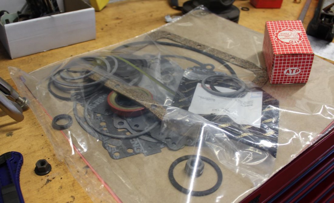

Das war das "Überholpaket" das verbaut wurde.
Demnach gehe ich davon aus, dass der Ölstand im Getriebe immer noch nicht stimmt...

Hi,Mr.Mustang hat geschrieben: ↑Do 6. Mär 2025, 10:00 Das Getriebe war 2018 komplett raus und auseinander genommen und wurde von einer Fachwerkstatt (war sogar ein amerikanischer Techniker) überholt.
die Lebenserwartung der Dichtungen ist umgekehrt proportional zu der Öltemperatur. Je heißer das Öl wird, desto kürzer die Lebenserwartung. Ein "looser" Wandler, Anhängerbetrieb und viel Stop&Go verkürzen die Lebenserwartung dramatisch.
Bei normaler Nutzung sind 8 Jahre schon arg wenig - wurden damals tatsächlich alle Dichtlippen ersetzt - oder nur die Kupplungslamellen?
Wie Patrick richtig sagte, das Getriebe ist jetzt noch nicht kaputt, die Reparatur daher sehr überschaubar.

Ich fahre nicht wirklich viel und ich denke auch, dass 8 Jahre schon sehr wenig ist.
In der Rechnung von damals steht "Getriebedichtsatz vorn" und "Buchse Getriebeausgang".
Selber machen kann ich die Überholung nicht, auch wenn es diesen begleitenden Workshop gibt.
Was schätzt ihr denn, würde der Aus- und Einbau und die Überholung kosten, wenn sonst alles soweit mit dem Getriebe in Ordnung ist? Gibt es da ne Hausnummer?
