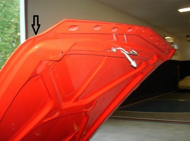

Das mit der 64 1/2er Haube habe ich trotz Suche immer noch nicht ganz verstanden.
Wurde nur der Stehfalz nach unten nicht umgelegt oder hatte die auch von außen eine andere Form?
Gibt es dazu möglicherweise irgendwo einen Direktvergleich mit Fotos 64 1/2 vs. 65ff.?
Grüße,
Frank
- HomerJay
- Beiträge: 5140
Re: Kaufberatung gesucht, generelle Tips für die Suche nach einen 1965er?
https://www.early-mustang.com/index.php ... ifferencesFrank0815 hat geschrieben: ↑Mi 24. Sep 2025, 10:15Danke für die Info.behemot hat geschrieben: ↑Di 23. Sep 2025, 22:15 Wenn Haube und Lampenfassungen nicht passen, kann das daran liegen, dass ein richtiger 64.5er anders umgekehrte Ecken an der Haube und dazu passende Fassungen haben sollte - hier aber gemischt würde.
Ferner sind das auch die falschen Hörner an den falschen Stellen und ich Frage mich ob's 64 schon ne Aufpreispflichtige Waschanlage gab.
Wenn es aber nur um technisch solide und nicht historisch korrekt restauriert geht, hat das alles nichts zu sagen.
