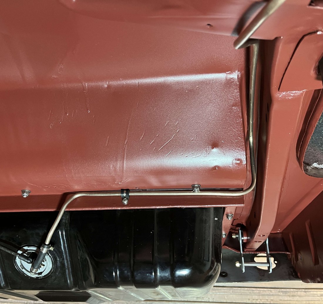

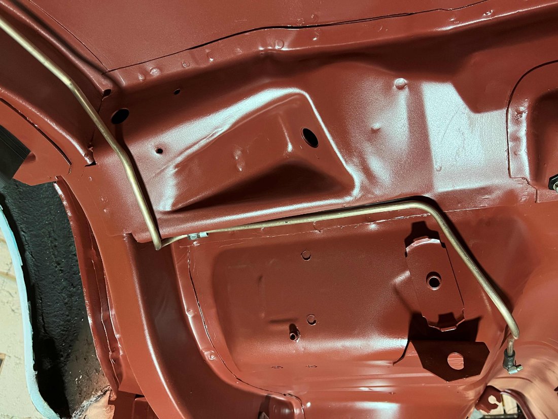

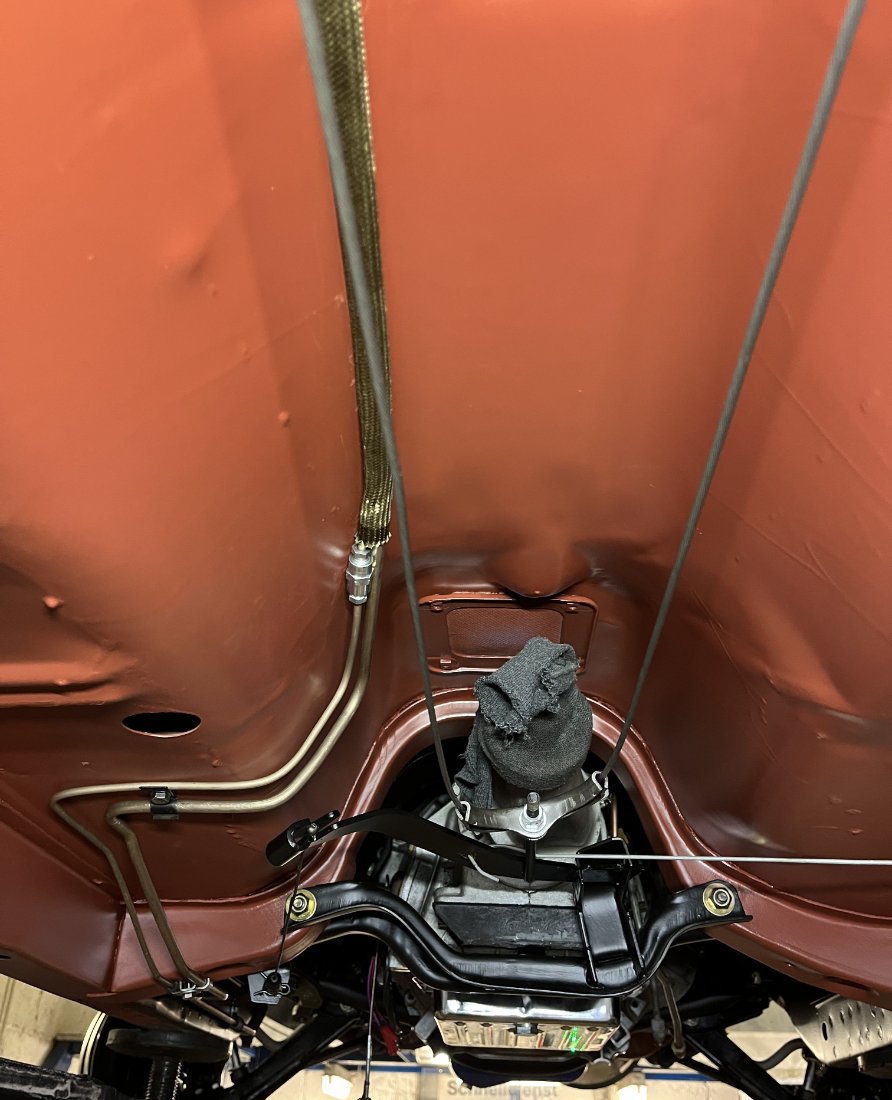

ReMah86 hat geschrieben: So 30. Nov 2025, 17:43 Frage in die Runde, hat schon mal jemand probiert die Kraftstoffleitung vom Tank zur Pumpe selber zu biegen? Wenn ja, war das von Erfolg gekrönt :D
Ja hab ich :lol:
Gibt aber schönere Jobs :roll:

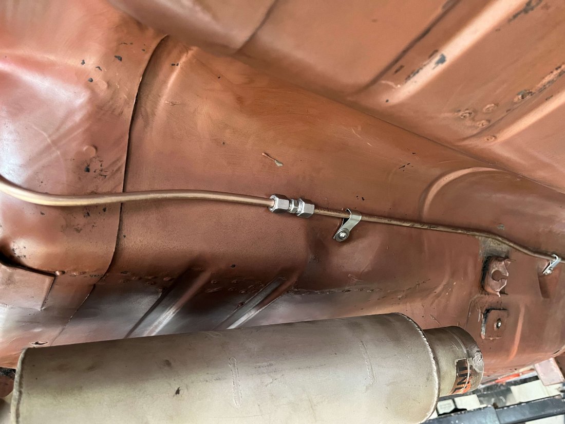

Und eine Trennstelle musste leider sein..., das sind einfach zu viele Bögen, um das von Hand zu fertigen und dann als Ganzes unters Auto zu schrauben
ReMah86 hat geschrieben: So 30. Nov 2025, 17:43 Und gibts einen Tip von welchem Hersteller man das Material bekommt?
Ich habe 8mm Kunifer verwendet.
Da drucklos, daß ohne Zulassung, glaube bei Amazon auf der Rolle gekauft.

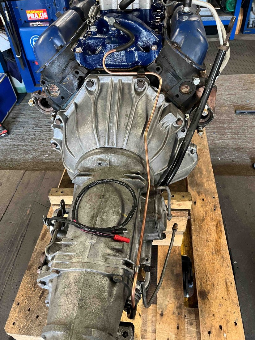

Hab noch andere Leitungen gemacht, z.B. vom Ansaugkrümmer zum Getriebe-Modulator
P.S.: nicht wundern, die Bilder sind aus unterschiedlichen Bauzuständen gemacht, deshalb mal vor und mal nach dem Lackieren des Bodens
Gruß Pite
