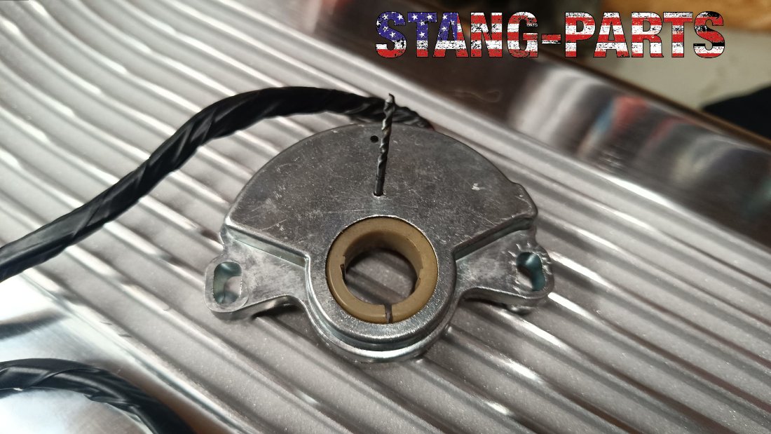

Wenn dein Mustang auf „P“ oder „N“ nicht startet, liegt die Ursache oft am nicht korrekt eingestellten Neutralschalter.
So geht’s richtig:
1️⃣ Wählhebel auf Neutral „N“ stellen.
2️⃣ Die beiden Befestigungsschrauben des Neutralschalters leicht lösen.
3️⃣ Den Schalter so lange in den Langlöchern drehen, bis sich ein 2,5 mm Bohrer (oder passender Stift) in die kleine Arretierbohrung einstecken lässt – siehe Foto.
4️⃣ Schrauben wieder festziehen – fertig ✅
Damit ist der Schalter exakt justiert und der Motor startet wieder zuverlässig auf „P“ oder „N“.
💡 Tipp: Wenn dein Mustang plötzlich nicht mehr anspringt, bevor du an Zündschloss oder Anlasser gehst – erst den Neutralschalter prüfen! Wenn das Auto nach der Justierung des Neutralschalters trotzdem entweder auf P oder N nicht startet ist meistens der Schalter defekt.

Super Patrick,
danke für den Tip!!
Ich hatte im letzten Jahr 1-2mal das Problem und dachte an einen sterbenden Neutralschalter.
Wenn es in der Wekstatt wieder wärmer ist wird sofort ausprobiert.
