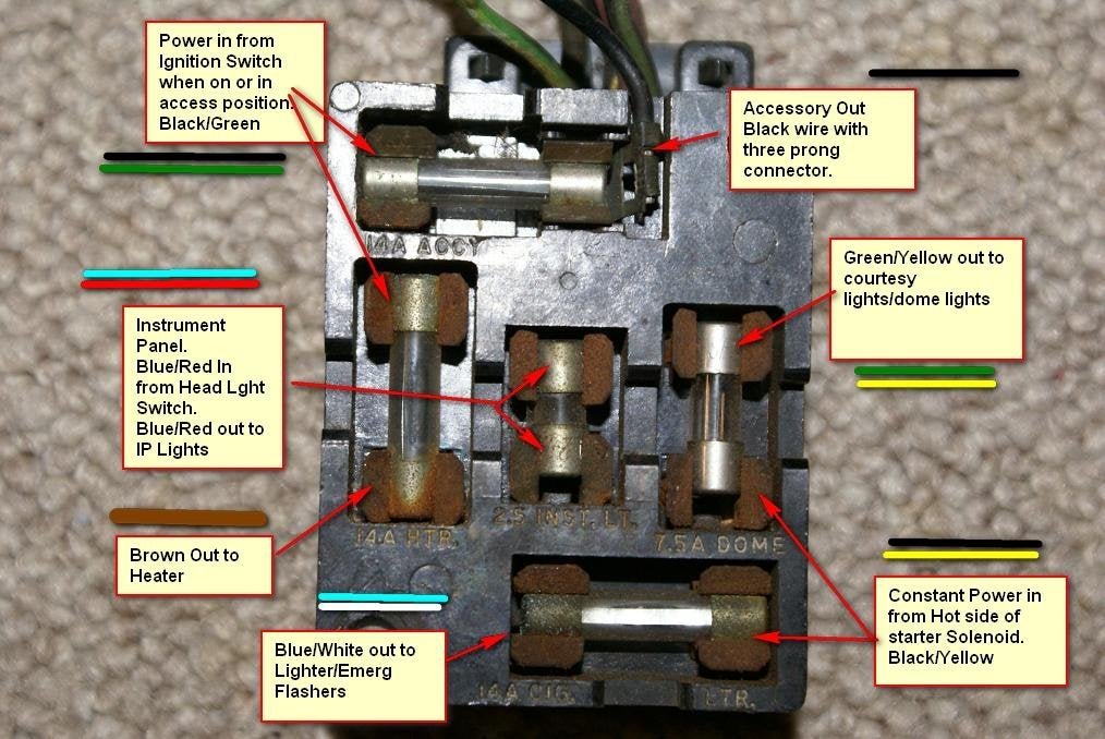

Hallo zusammen, vielleicht kann mir hierbei jemand helfen. Ich habe in mein 66er Coupe ein neues Retrosound eingebaut und es lief auch (nach 1,5 Tagen übelster Quälerei).
Allerdings habe ich dann die Klimaanlage mit den beiden Schrauben wieder am Armaturenbrett angeschraubt und bei der letzten Schraube ging das Radio aus. Jetzt habe ich mir mal den Sicherungskasten angesehen und festgestellt, dass alles gammelig ist. Als ich die ganz rechte Sicherung mal eben mit der Zange überbrückt habe, ging zum ersten mal meine Innenraumbeleuchtung. Übrigens waren die Sicherungen nicht dazu zu bewegen, sich lösen zu lassen. Nur die unterste und da war eine 7 1/2 Sicherung drin. Das ist doch schonmal falsch, oder?
Allerdings gehen Klimalüfter, Radio und Scheibenwischer nicht mehr. Macht es Sinn den Sicherungskasten zu tauschen? Oder wie gehe ich am besten vor?
Danke euch!
Kai
Danke euch!
Kai

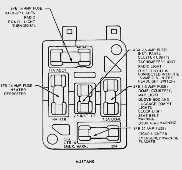

Kontaktspray habe ich schon geordert, allerdings von Liqui Moly. Bleibt die Frage, ob es verschiedene Sicheunrgskästen gibt. Nach dem Bild gehört ganz unten eine 20 Ampere Sicherung rein. Richtig?

Nö!kForce71 hat geschrieben: ↑Di 19. Mai 2026, 14:35 https://www.corral.net/threads/66-musta ... 73&slide=0

Hallo Kai,
richtig, beim 66er kommt unten eine 20A rein (beim 65er ohne Warnblinkanlage jedoch eine 16A).

Ähnlich knusprig wie in dem Bild weiter oben werden deine Kontakte am Sicherungskasten aussehen, so war es bei mir auch. Feuchtigkeit, eintretendes Wasser durch undichte Gummis etc. tun an der unglücklichen Lage über Jahre/Jahrzente ihren Dienst. Die Zugänglichkeit ist darüber hinaus echt besch...... Ich würde, wie empfohlen, alle Kontakte erst mechanisch vom Rost befreien und dann mit dem Kontaktspray/-reiniger arbeiten. Wirst dich wundern, wie hell deine Instrumentenbeleuchtung z.B. sein kann. Das gleiche würde ich übrigens ebenfalls mit dem Lichtschalter machen, die Kontakte werden ähnlich aussehen. Dann kann man die Instrumente auch wieder fein dimmen. Eine Anleitung dazu gibt es z.B. hier: https://www.cjponyparts.com/resources/c ... ch-install
