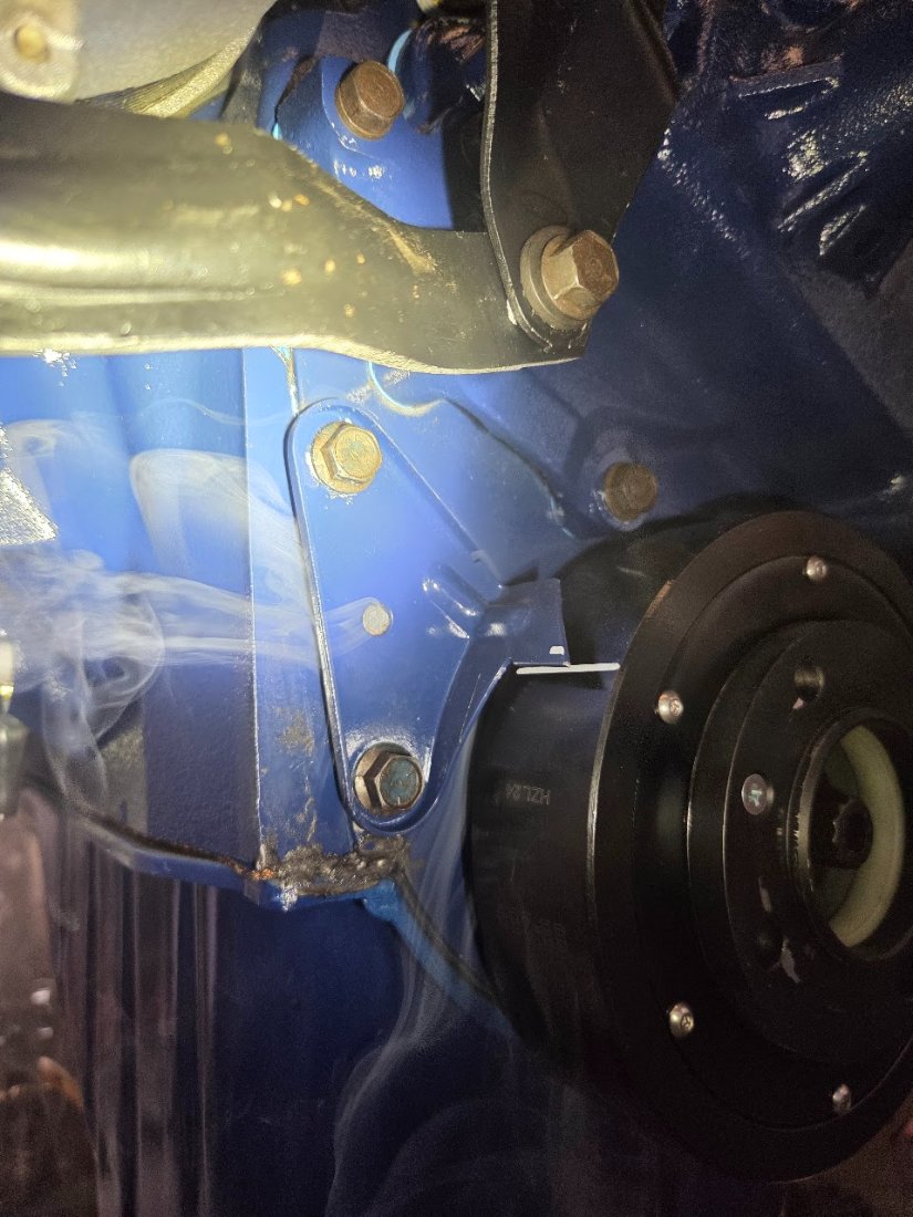

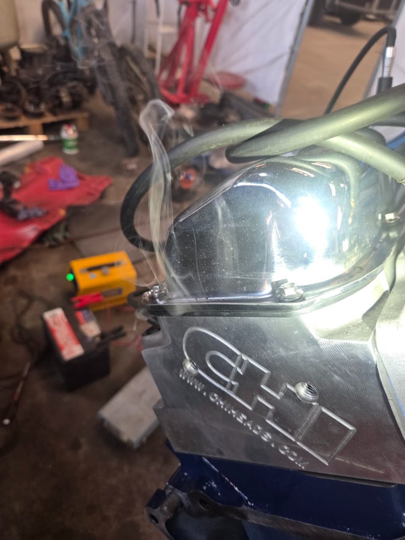

Ist jetzt etwas Off-Topic: Diese Nebelmaschinen/Lecksucher gehen super, ich hab die ständig im Einsatz. Hab für den Vergaser einfach mal eine Haube im 3D Drucker gedruckt, dann ist der oben dicht und das System geschlossen. So kann man perfekt in der Ansaugung Lecks suchen. Abgasseitig geht es eh perfekt. Kühlsystem Abdrücken geht auch. Und für das Kurbelgehäuse nutze ich auch es auch ständig um Ölwannendichtungen, Simmerringe, Ventildeckeldichtungen etc. vor der Inbetriebnahme zu prüfen. Man muss nur offene Stellen verschließen. Klar kann beim warmen Motor noch ein neues Leck entstehen, aber die meisten Undichtigkeiten erkennt man so vorab.

Grüße Carl
