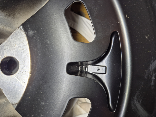

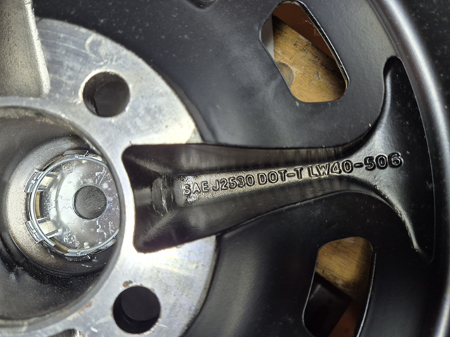

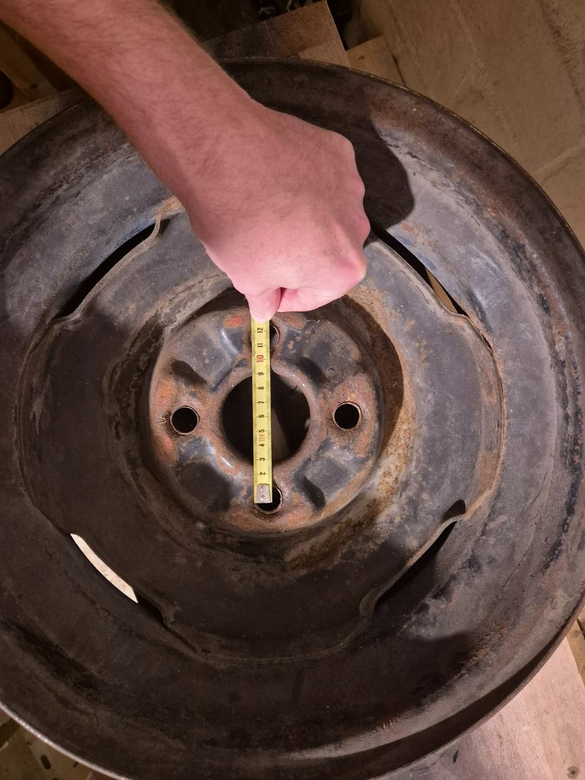

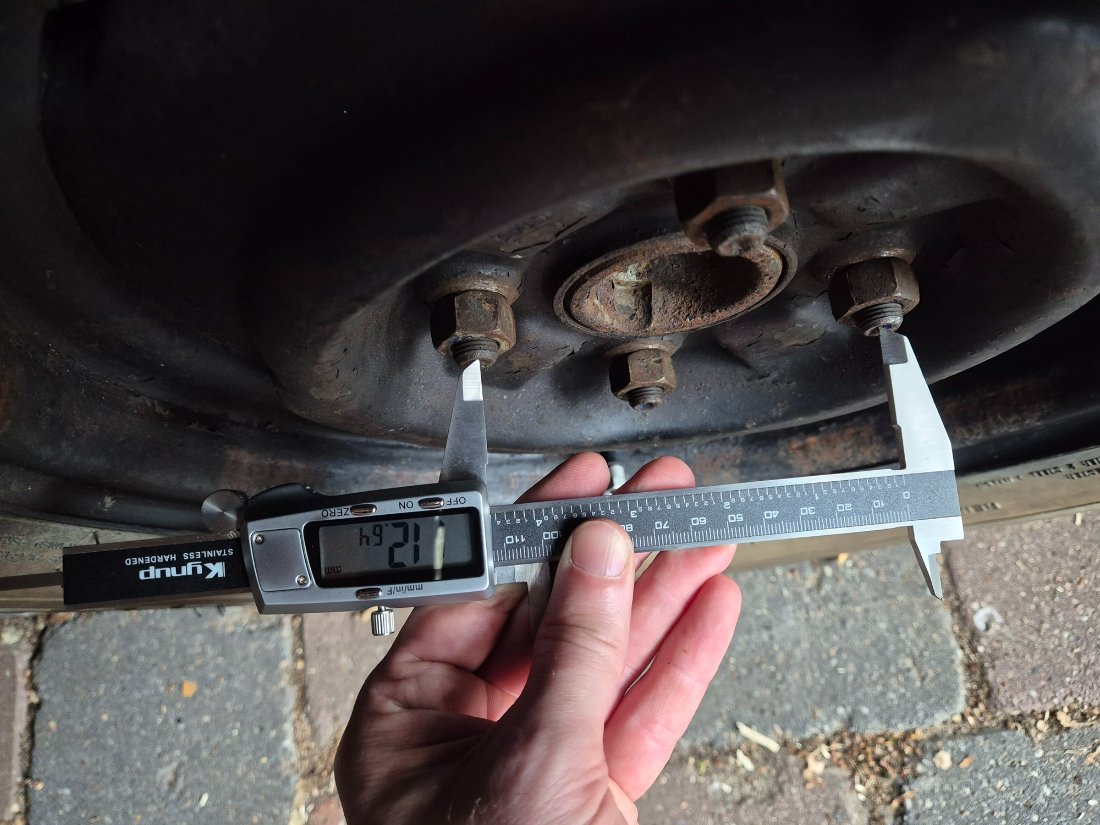

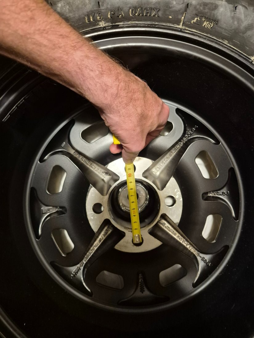

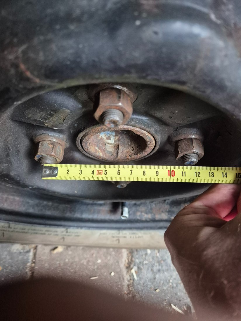

ich habe bei Kleinanzeigen einen Satz neue Magnum 400, 4-Loch Felgen für meinen 65er - 6Zylinder gekauft. Waren nie montiert und hatten sogar noch die Originalkartons. Als ich die dann aufbauen lassen wollte beim lokalen KFZ-Betrieb, bekam ich die Rückmeldung : passen nicht.
Ca. 0,5cm vom Lochmaß weichen ab , die Magnum Löcher liegen etwas enger.
Jetzt bin ich verwirrt :? . gibt es verschiedene Varianten bzw. Aufnahmen ?
Anbei ein paar Bilder, welche ich ausgemessen habe, installiert sind bisher die Original-Stahlfelgen.
Freue mich wenn jemand Licht ins Dunkel bringen kann ;)

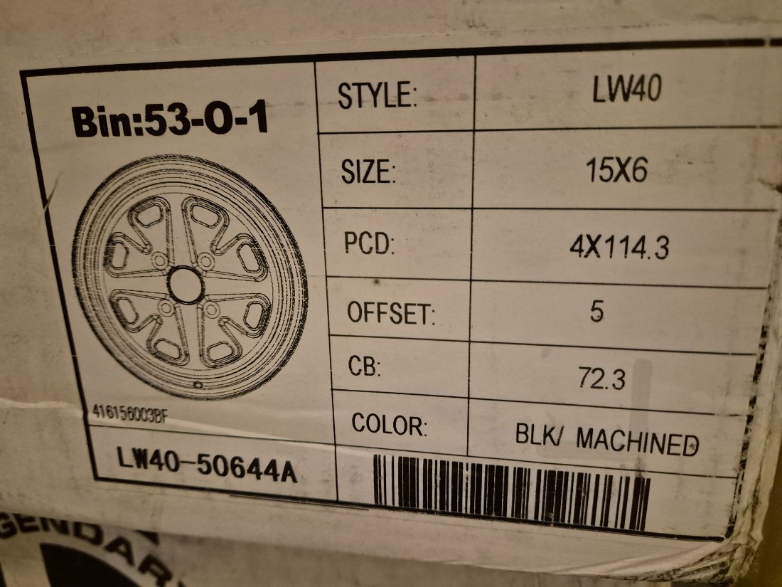

Hallo Matthias,
hhm eigentlich passen die Magnum 400, wir haben auch schon einige davon verkauft. Zumindest das Lochmaß auf dem Aufkleber passt,
die haben (sollten haben) 4 * 4.5" = 4 * 114.3mm.
Was ist den auf den Felgen innen aufgeprägt auf dem Stern, ich kann das leider nicht komplett lesen.
Patrick

Hallo Patrick,
Danke für die Rückmeldung.

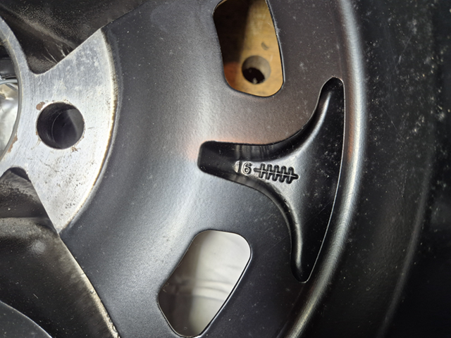

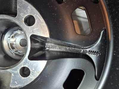

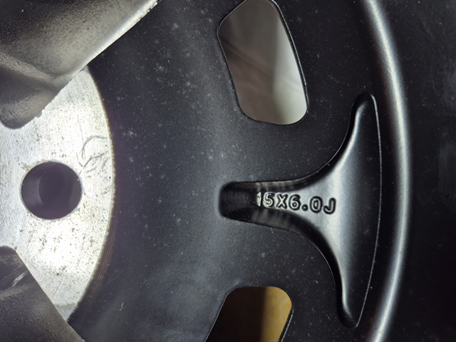

In der Felge stehen die folgenden Infos:
SAE J2530 DOT-T LW40-506
15X6.0J
DRAKE AUTO GROUP 15
Viele Grüsse
Matthias

Ich kann mir nur vorstellen, das da die falschen Felgen im Karton sind. Die gibt es als LW40-50644 mit dem Mustang Lochkreis 4 * 4.5"und als Endung 42 mit dem kleineren 4 * 4.25" Lochkreis.
Patrick

@Matthias
Kannst Du die Ziffern in der Rückseite der Felge nochmal kontrollieren, oder etwas genauer Fotografieren?
Dort sollte was stehen, daß Rückschlüsse auf den Lochkreis gibt ;)

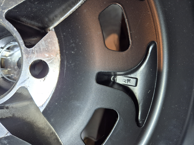

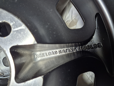

Ich habe jetzt noch mal alle Infos von den Felgen abfotografiert,
aber die letzten ( wichtigen ? ) beiden Ziffern stehen gar nicht auf der Felge ??

dr-lecter hat geschrieben: ↑Do 23. Jul 2026, 11:39 Erstmal Danke für die Rückmeldungen.
Sieht leider nicht so aus.
Da die ja in den originalen Kartons waren, wird es wohl so sein, wie Patrick vermutet hat, falsch verpackt.
