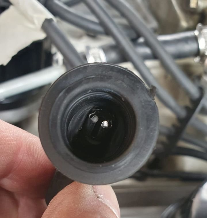

Bild BildBild

T5owner
Beiträge: 3532
Fuhrpark: 1968 T-5 FB
Re: Leerlaufproblem - ich bin ratlos
Beitrag von T5owner »
Vielleicht hilft mal eine Schattenparker-Meinung:
In 33 Jahren habe ich so ein Symptom von Leerlauf-Schütteln von
a) verdrecktem Benzin - mit Luftpumpe kurz nachgeholfen (natürlich Filter gewechselt)
b) Choke-Deckel lose
c) Choke Feder ausgehängt
d) Choke-Automatik stillgelegt- weniger Probleme (steht auch im Holley-Repbuch so)
e) Verteilerkappe - 90° Steckerprobleme - neue Stecker nicht richtig eingesteckt (2mal)
f) 7/8 Kabel porös und überspringend (ist ja bei Dir HO-Zündfolge, daher unwahrscheinlich)
