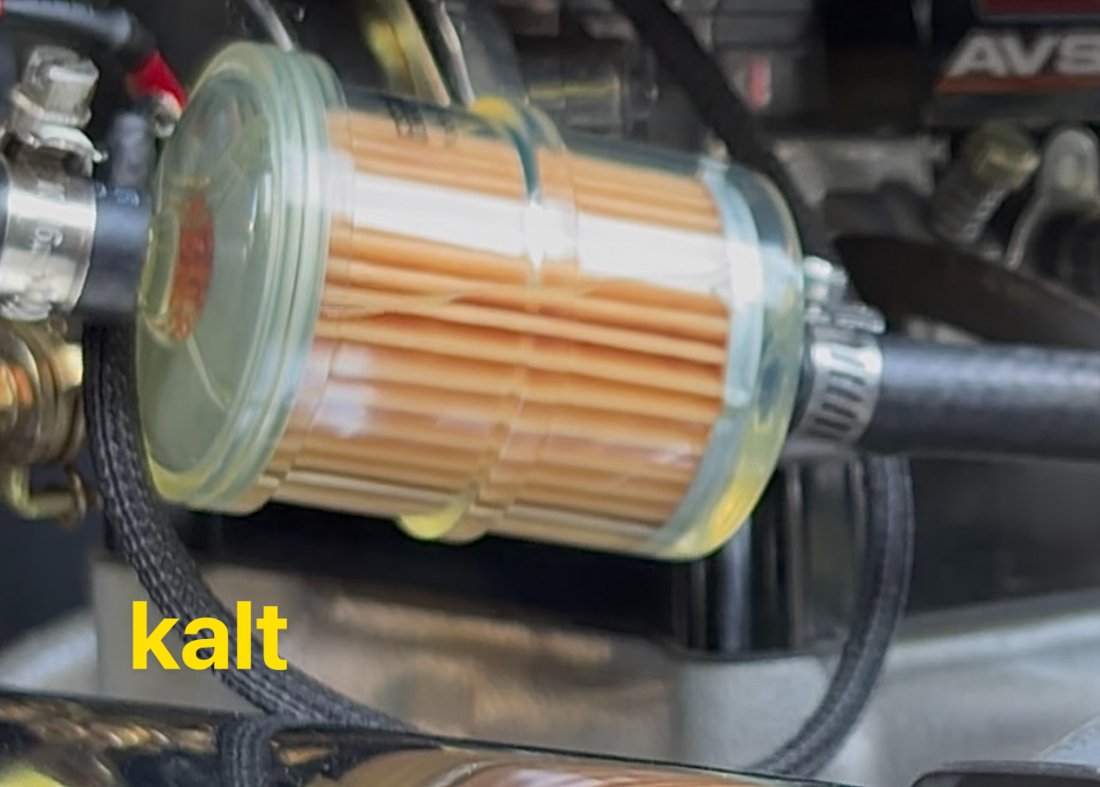

Keine Blasenbildung, aber eins fiel mir auf: Der Level im transparenten Benzinfilter war sehr niedrig. Der linke Anschluss am Benzinfilter geht Richtung Vergaser. Da ist der Pegel nicht mal hoch genug, um die Leitung richtig zu erreichen.
warm 2026-09-07 at 17.50.43.jpg (71.99 KiB) 92 mal betrachtet
Heute Morgen dann die Gegenprobe bei kaltem Motor: signifikant höher!
kalt2026-09-07 at 17.56.01.jpeg (95.83 KiB) 92 mal betrachtet
Die Benzinpumpe hatte ich ja ursprünglich mit als Erstes im Verdacht. Die Prüfung hatte aber ergeben, dass sie die normale Fördermenge schafft. Der Test war allerdings in kaltem Zustand. Ich vermute, dass es einen feinen Riss in der Membran gibt, der sich bei Wärme ausdehnt, und dann schafft sie natürlich nichts mehr. Was mich richtig ärgert: Die Pumpe von Carter (sollte angeblich die beste sein) ist nicht einmal drei Jahre alt und hat vielleicht 4.000 km geschafft. Die Komponenten sind von der Quali mittlerweile unter aller Kanone. Meine letzte Wasserpumpe hat auch nur zwei Jahre gehalten.
